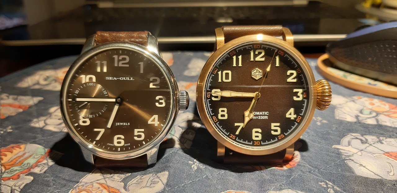

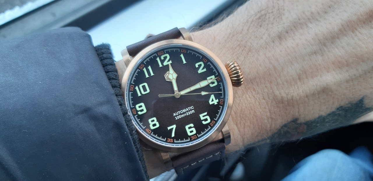

Наконец ровно через 31 день получил бронзовик
