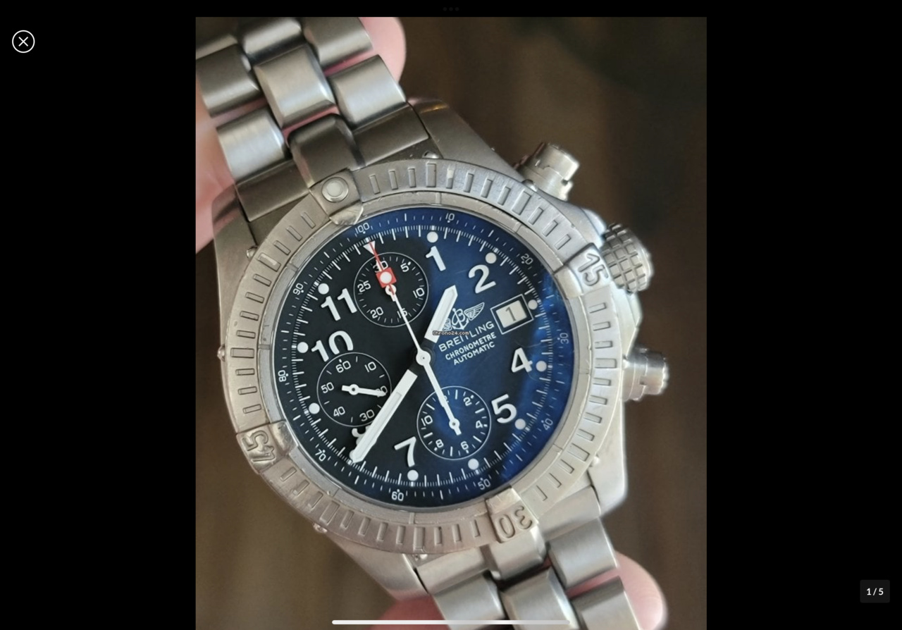

В общем, правильно выше писали, надо получать свой опыт использования. Желательно с титаном грейда 5. Давно и с интересом поглядываю на титановый Лонжин Спирит.
У меня титановый Брайт Аэроспас. Хочу еще механику. Нравятся Эвенжер.
Лонжин то же рассматриваю. Есть еще Мидо титан. И Сейка.
Гарантированно твердый титан на Брайтлинге. Остальные не известно что там. Только методом проб и ошибок
Главное, не нужно слушать продаванов и «специалистов по металоведению» Лучше общаться с теми, кто носит титан много лет уже. Но таких мало очень. И по этому только личный опыт. У меня это вторые часы из титана. Первыми были Тиссот. Наверное Тиссот я больше не куплю никогда. Вот там да, все как пишут местные теоретиги. Можно ластиком школьным царапины удалять
