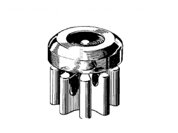

Добрый день!
Не мешает, но только если количество масла является достаточным, причем не чрезмерным. Смазывать верхнюю цапфу анкера будет достаточно смазать маслодозировкой после смазывания нижнее цапфе, только что она (верхняя цапфа) не будет остаться сухой.
Зачем является нужным не смазывать чрезмерно?
Потому что масло течет, и убегает с места где оно необходимо быть. Обычно заканчивается там где оно ничего не делает, или там где оно может вредить, оставляя движущихся (рабочих) поверхностей сухим.
Посмотрите рисунки, они показывают где избыточное масло заканчивается.
С уважением, Душан
Пример достаточной смазки анкерного колеса, видно при использовании микроскопа.
