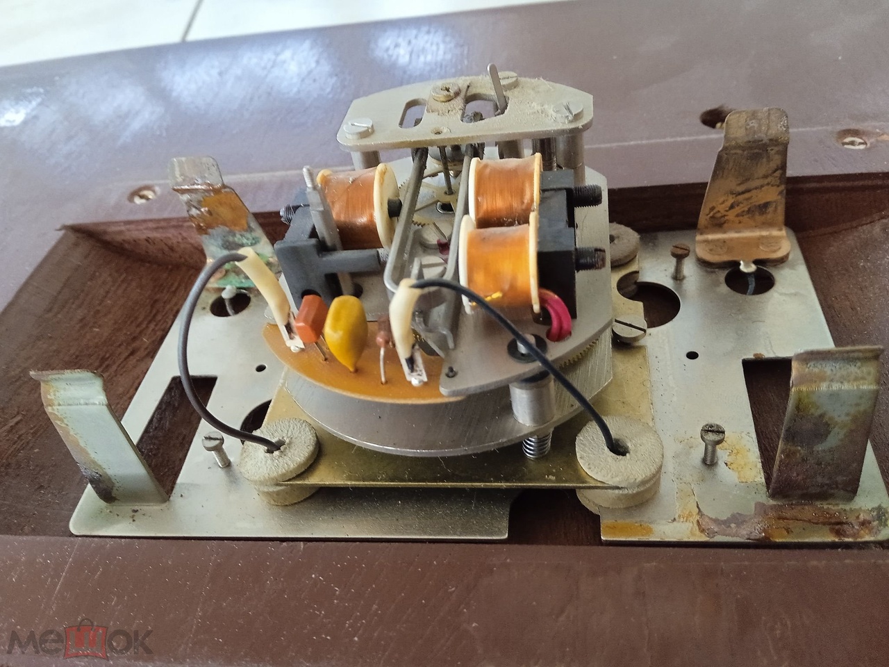

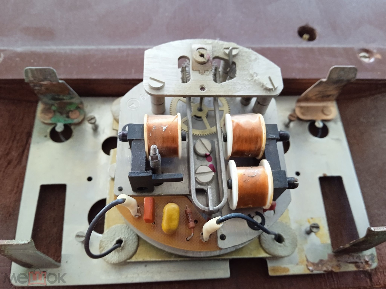

Уважаемые специалисты! что за часы? какова надежность?продаются на мешке.

Электронные, камертонные... По фотографиям о исправности и надежности не скажешь. ))
Место установки батареи сильно окислилось.

Да, это МОЛНИЯ-камертон.
Ломаться там особо нечему,
но вид,действительно, не ахти,соли от батарей,
даже на мостике отложились.
И разбираться с их регулировкой ,после разборки и мойки,
вам придётся самостоятельно.
Регулировка в этой модели,осуществляется изменением положения камертона.
Где-то в литературе описано.

Зачем 2 батарейки?

Зачем 2 батарейки?
Левая работает днем, а правя - ночью.

Регулировка - вращением сердечников. Не помню уже, каких - грубая, каких - тонкая. После установки батареек запускаются "кикстартёром" в верхней части механизма. Разбираются довольно неудобно. Есть у меня такие часы, куплены по наводке harris1969, ходят весьма точно. Уже пора бы обслужить и вспомнить как регулировать, но... я больше не живу на той квартире, где они остались, а в новоузенском доме уже вешать некуда. Кстати, их можно и вешать и ставить на стол. Сзади скоба перекидывается.
