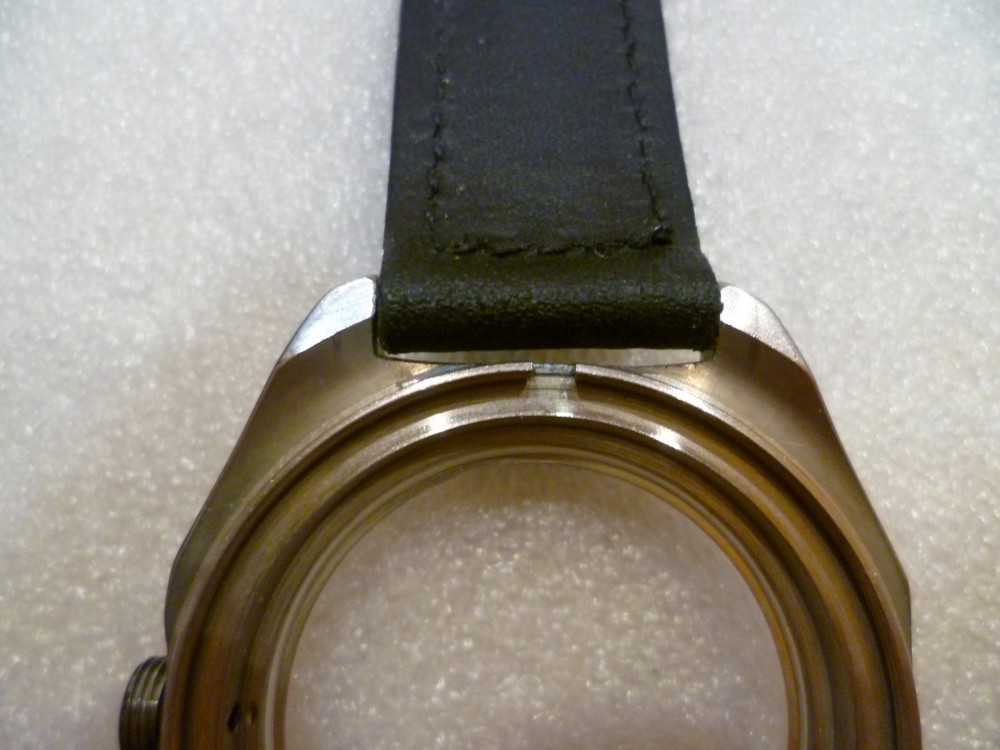

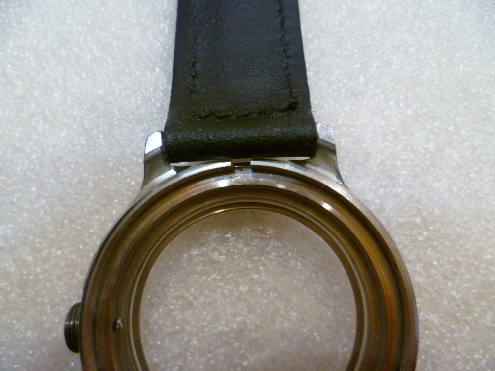

Кто как борется с царапаньем ремешка на 420 корпусе?

Аналогичная проблема на 100м корпусе.
Бороться можно одним из двух способов: либо надфилем/напильником, либо браслетом.

cisco2950, а что точить надфилем/напильником? Всю площадь между ушками для увеличения зазора или фаску выреза, чтобы убрать острые края? Есть фотографии решения данной проблемы?
Точить ребро между ушками со стороны крышки. Достаточно снять небольшую фаску. Фотографий нет.

Сообщение от cisco2950 Посмотреть сообщение
Берём дремель, надеваем резинку (насадка такая) и снимаем нужные микроны на остром ребре в нужном месте.
