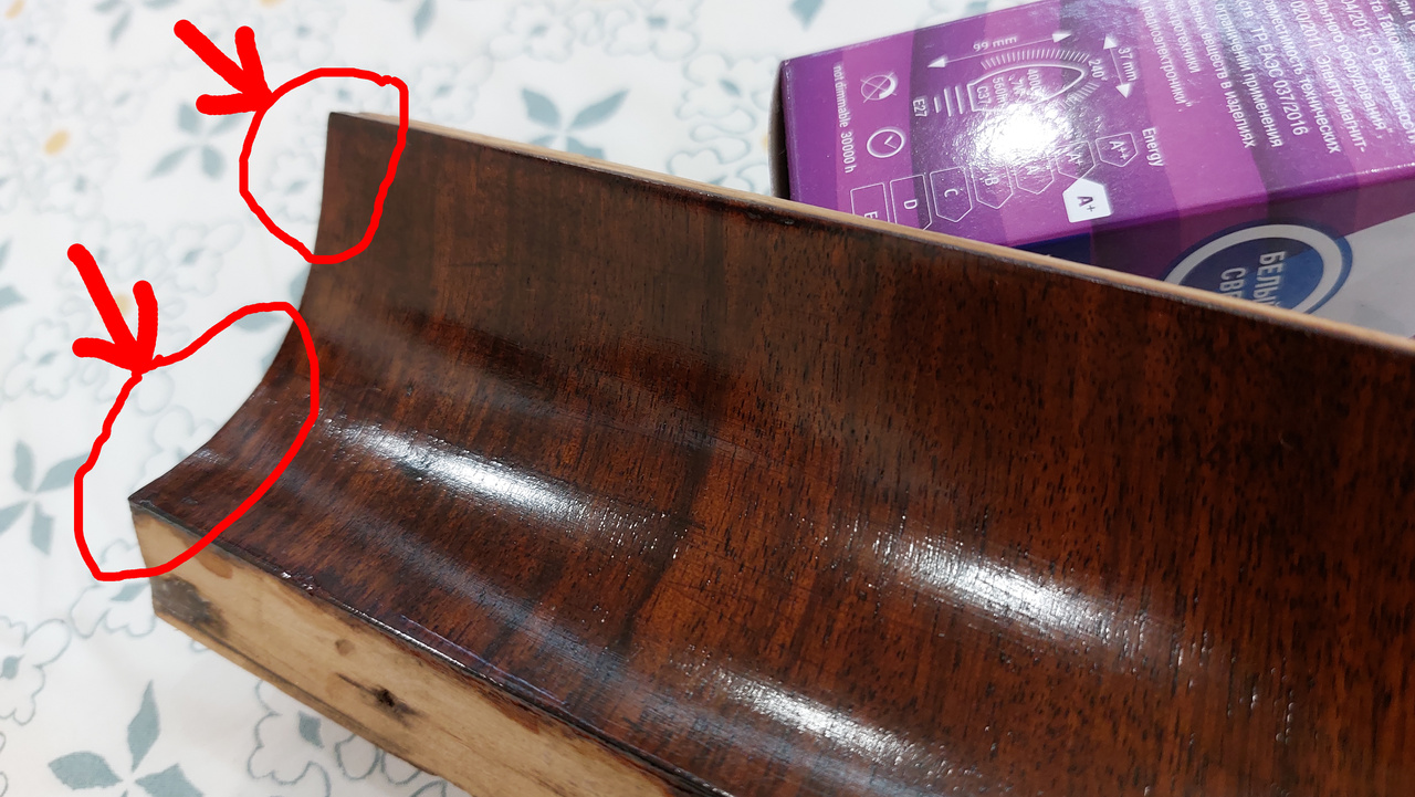

Что значит не выйдет? Тренируйтесь. Как то на напольниках подклеивал утрату шпона во всю длину стенки и шириной около 15мм. На фото утрата шпона была со стороны стены. В вашем же случае это вообще пустяк.

Про вот такую щербинку. Ещё есть специальные шпаклёвки для дерева, под цвет нужного дерева. Такой кусочек вырезать и подклеить незаметно не выйдет. И шпона у меня тоже нет.
Не спешите, подберите кусочек с похожей текстурой, приклейте, ошкурите. Тон фрагментика выровняйте морилкой.
Вот мои заплатки. Тонировал их раствором марганцовки по старому рецепту.

А подклеивали чем? ПВА/Столяр?

Тут костный клей. ПВА мне тоже нравится, но ПВА современный клей и не прощает ошибок. Если ПВА просочится сквозь шпон, шеллак выявит пятна клея.
Если есть сложности с аутентичными клеями, лучше приобрести Titebond, он дружит с шеллаком.
