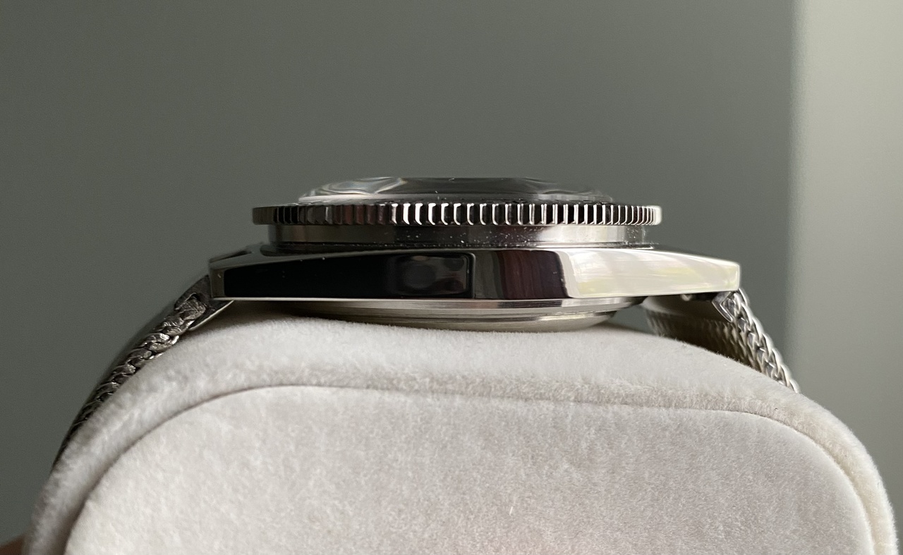

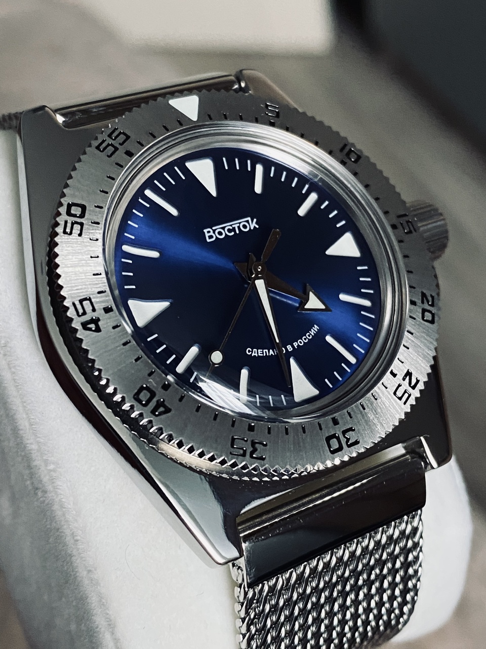

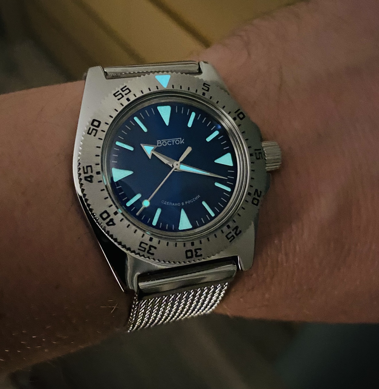

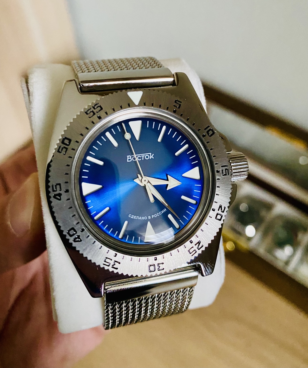

Кастом Восток в корпусе 110
Всем доброго!!
Собран новые Восток для души)
В не самом популярном, но очень интересном корпусе 110))

Чужая душа - потёмки.
Безель хорошо гармонирует с браслетом и корпусом, цифер со стрелками, а вот всё вместе как-то не складывается. Но это у меня... 110-й корпус угловатый, со "снайпером" ассоциируется, а зубастик - с небольшим и круглым корпусом. Но это всё не важно. Как там у самураев - главное не цель, а путь к этой цели... Вполне достойный мод на пути к совершенству - НВЧ. Без сапфира, автоподзавода, бронзы и суперлюминовы.

Корпус очень стильный сверху и настолько же примитивен при взгляде сзади-сбоку.
На крупном запястье это не так очевидно, а вот на небольшом, увы... Корпус прямой и плоский, с очень выпуклый крышкой снизу.
Ушки разлетаются прямыми крыльями далеко от тела и их концы получаются слишком высоко от запястья. Классический браслет на них смотрится так нелепо, как будто маленькая девочка надела мамины туфли.
Всего-то надо после вырубки заготовки из стальной полосы "давануть" её прессом, чтобы загнуть уши книзу, но, этот технологический этап похоже пропустили для удешевления. Так же отвергли изготовление корпуса из более толстого листа стали и тут уже понятно, что много токарных работ со снятием лишнего металла ещё дороже.
Получаем что есть.
