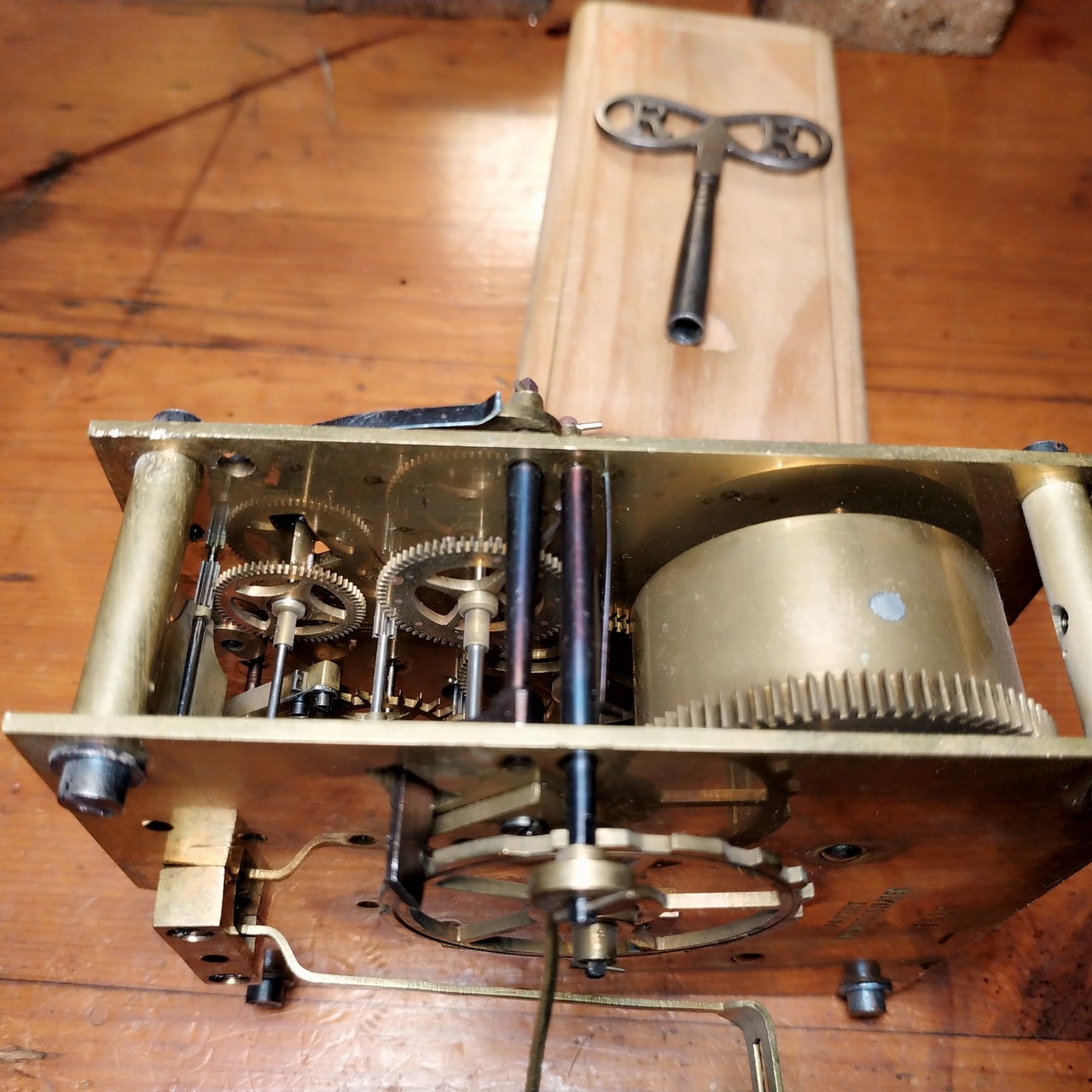

Мой путь - ФМС, около 1885 года.
Пожалуйста, посмотрите колеса внутри, если они имеют 5 спиц (спиц) или 4.

Я согласна с Yahagi.
Ключик RR вижу в первый раз.

Сообщение от Yahagi Посмотреть сообщение
Спасибо, что присоединились к обсуждению.
Я вижу четыре спицы. Это подтверждает вашу версию?

Сообщение от godfather63 Посмотреть сообщение
Пять спиц - самая ранняя версия этого механизма.
Я писал подробнее о втором механизме часов.Номер 3940.
Примерно в 1885/87 г. произошли изменения. С 5 спиц на 4.
Был и переходный период, когда колеса перепутали.
Если можете - сфотографируйте пожалуйста, выбита ли цифра 20 (или другая) в левой нижней части лицевой панели. Было бы очень полезно для систематики.
Непосредственно на лице панелей цифр нет. Цифры есть торце панелей, прямо на ребре и на других деталях
