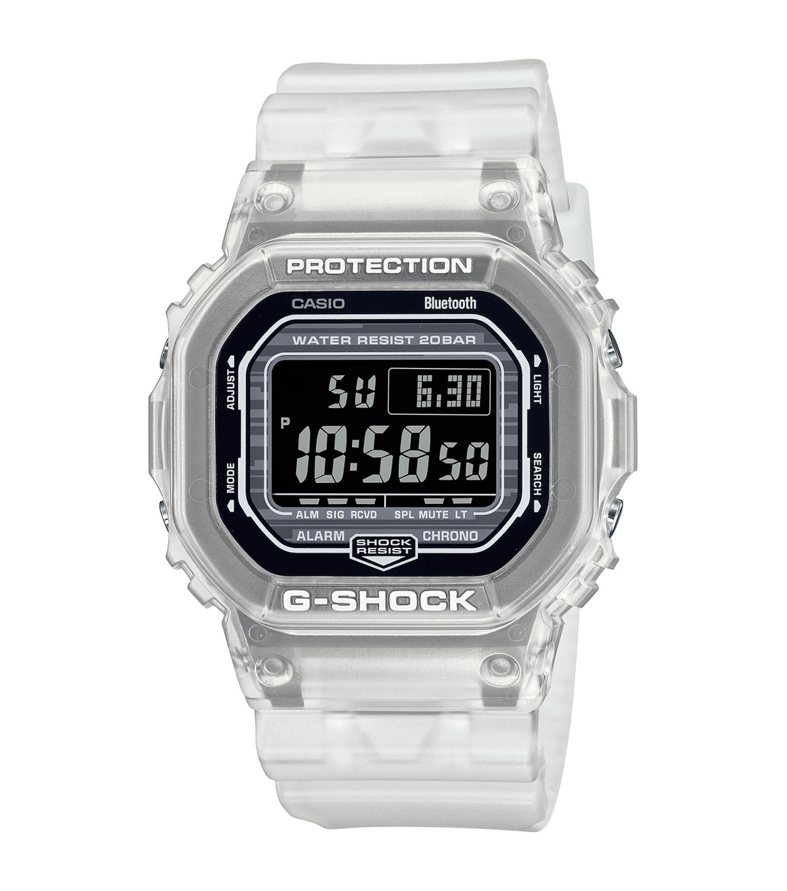

DW-B5600G-1, DW-B5600G-2, DW-B5600G-7 - Новые классические Шоки, к сожалению в новостях не представленные.
Новые модуля с премиальным форматом дисплея, блю-туузом, ЛЕД-подсветкой, 3 сек. подсветка, настраиваемый на европейский лад, форма даты с русс. языком. Что сказать.... Надо ждать позитивные дисплеи. Часы-бомба!
