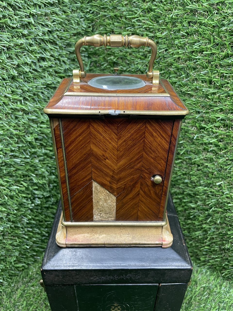

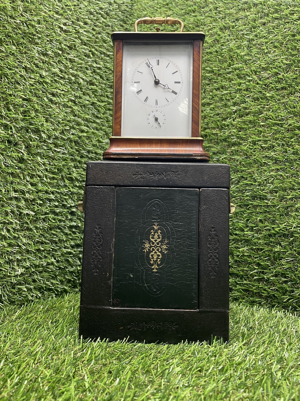

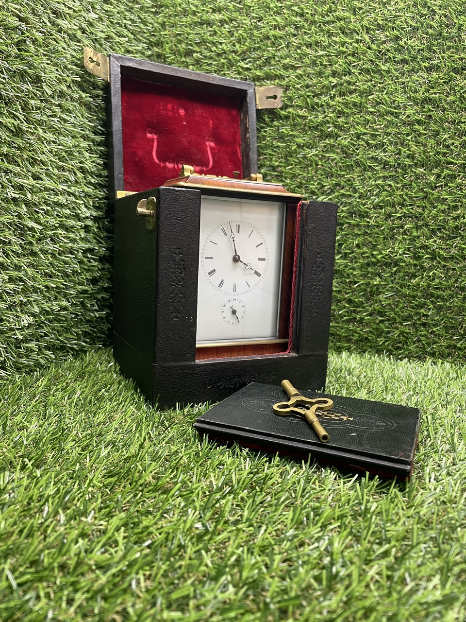

Всем привет, вопрос к тем кто занимается реставрацией
Есть такой красавец.
Паять ли рамку, или изготовить новую?
Сами полностью рабочие
Ключ родной
Шпон не проблема, но рамочка напрягает…

Рамку снять, припой снаружи убрать, выправить, зафиксировать место стыка и изнутри пропаять. Паять высокотемпературным припоем.

Сообщение от Badrov1 Посмотреть сообщение
Добрый день.
Лучше спаять оригинальную, убрав снаружи лишний припой и сделав внутреннюю вставку для прочности.

Добрый день.
Значит оставить родную!
Большое спасибо
