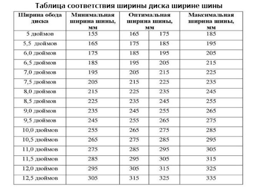

Продал на днях свой зимний стоковый комплект 20" дисков + резина за 80 тыр. Планирую поставить на новые диски резю Michelin X-Ice Snow. Как думаете будет лучше установить на 8.5J штатный типоразмер 235/55 или 245/50 либо максимальный размер для этой ширины диска 255/50?
Сам склоняюсь к 245/50, но не столько смущает изменение высоты профиля с 129 мм до 123 мм, как -13 мм уменьшение в диаметре из-за чего добавится лишней пустоты в арках, что будет смотреться уже возможно не айс. Или я чересчур загоняюсь и с внешкой всё будет пучком?!

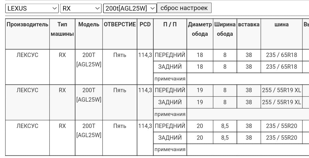

Rays рекомендует...

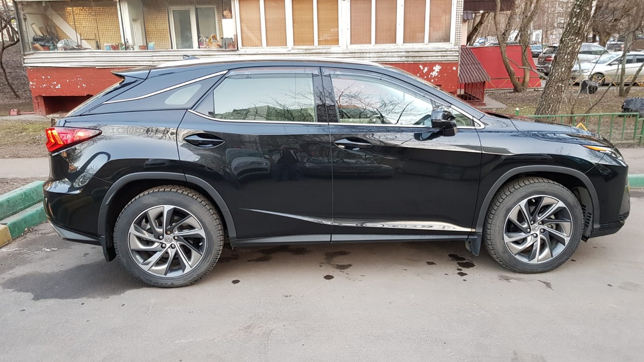

Но с такой высотой профиля эстетика на мой взгляд хромает и колёса смотрятся уже "бубликом".

Зимой чем уже и выше, тем лучше, 235/55 оптимально. И пустоты в арках не будет)

Alvi1965, были ещё мысли с 235-й обода на 8,5J откроются больше, чем с 245-й на ней защитный бортик их накрывать больше будет.

На 235 тоже есть защитный бортик,да и с высотой 55 за обод можно не переживать
И еще:из-за уменьшения диаметра спидометр будет некорректно показывать текущую скорость

На штатном литье ширина диска была 8J т.е на полдюйма (1,27 см) меньше и за это можно было не бояться. На новых дисках с 8,5J она получается чуть подрастянется. На счёт изменений показаний спидометра и клиренса в курсе.

seals,получается на 8.5 дисках по 0.63 см с каждой стороны, не существенно,к тому же мишлен,мягкая,растянется и зрительно разницы не будет видно.Зато комфортнее,мягче на ходу,т.к.выше, т.е. больше плюсов у 235-й резины в Вашем случае, на мой взгляд
