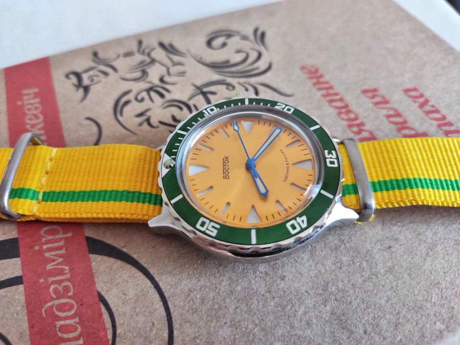

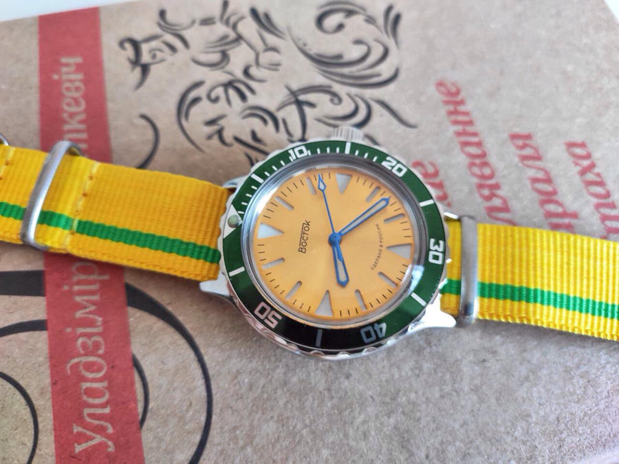

Попался мне недавно на глаза флаг Бразилии. А Бразилия - это конечно же повод заиметь яркие, летние и очень позитивные часы Вот так появилась Амфибия Rio. И, хотите - верьте, хотите - нет, после модификации стрелки часов необъяснимым образом четыре раза в сутки имитируют положение рук Христа со знаменитой статуи. Магия!
