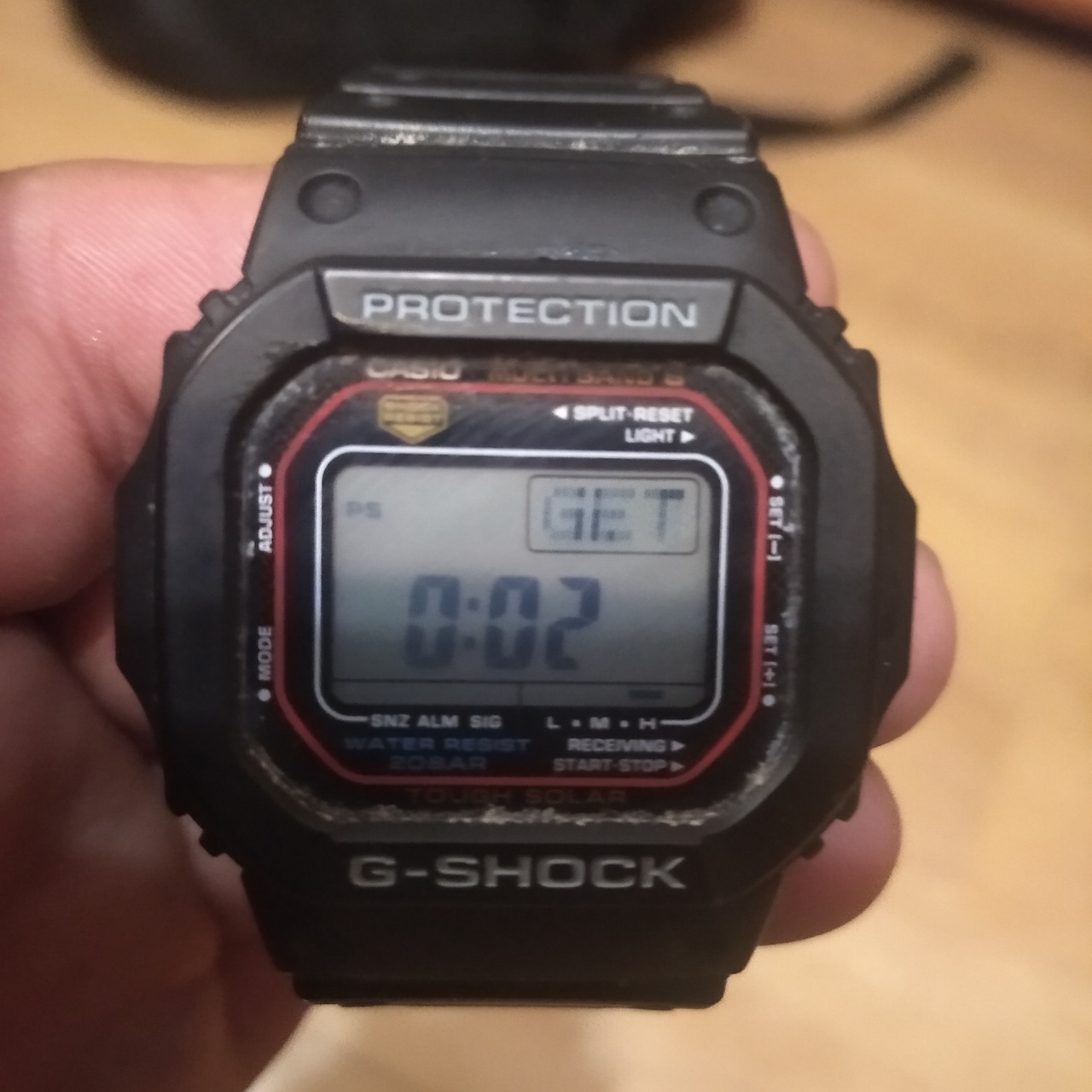

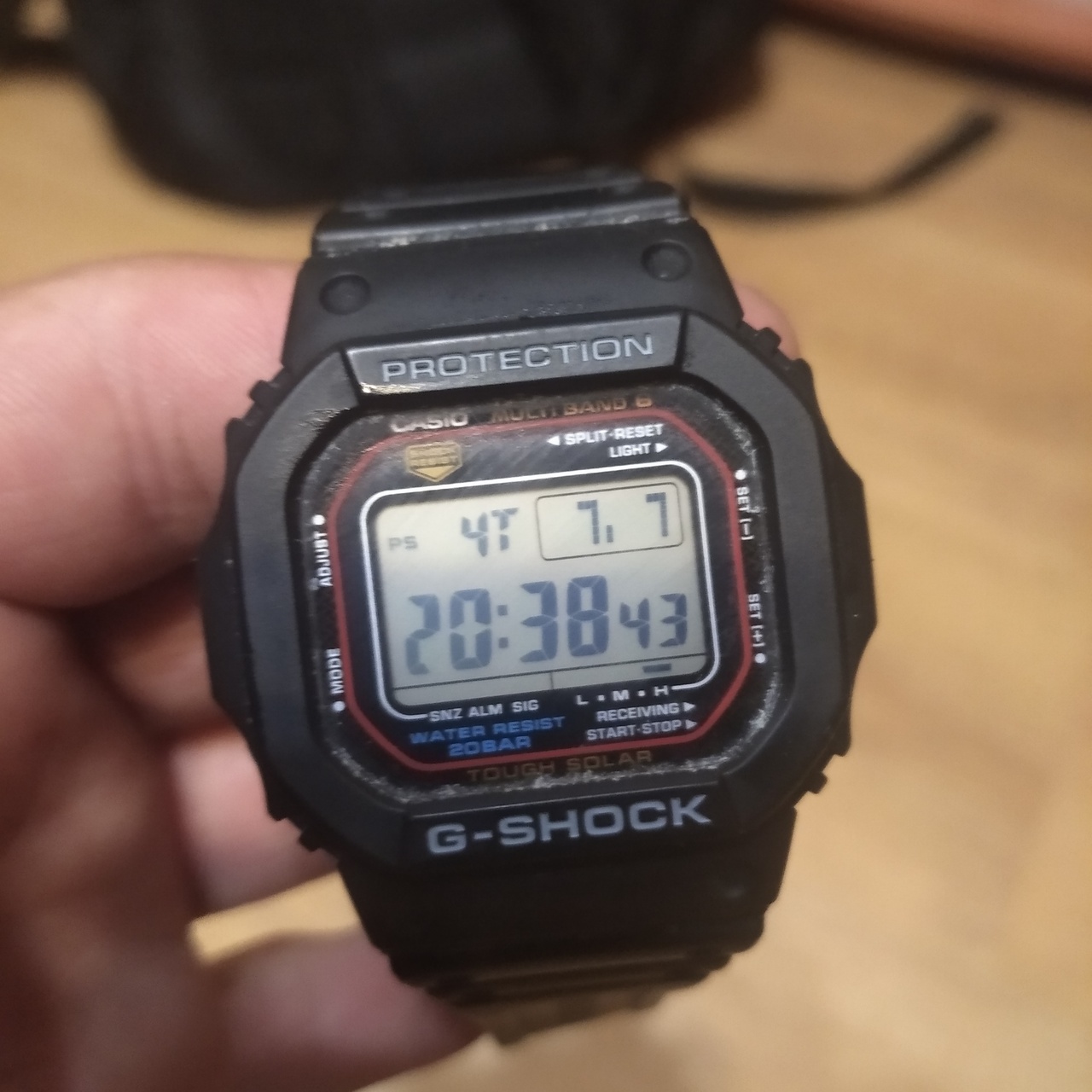

Синхронизация проходит, но индикация об этом отсутствует. Раньше была.

Индикация будет если синхра пройдет после 4:00.

После 1:00

После часа индикация будет, но до 4:00, если в четыре или пять утра не пройдёт синхра, индикатор пропадёт.
Кстати последнее время у меня какая-то колбаса с синхрой, позавчера на сабже и джистиле вообще по нулям всю ночь, а сегодня дважды обновились за ночь, причём джистил вообще был на руке.

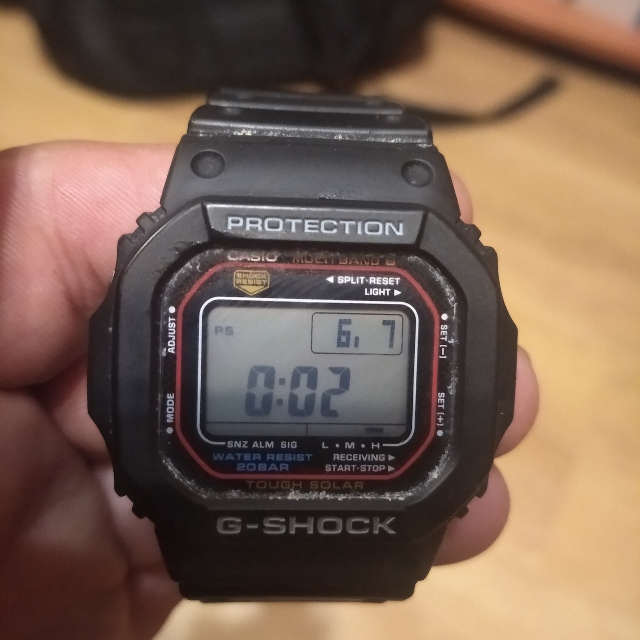

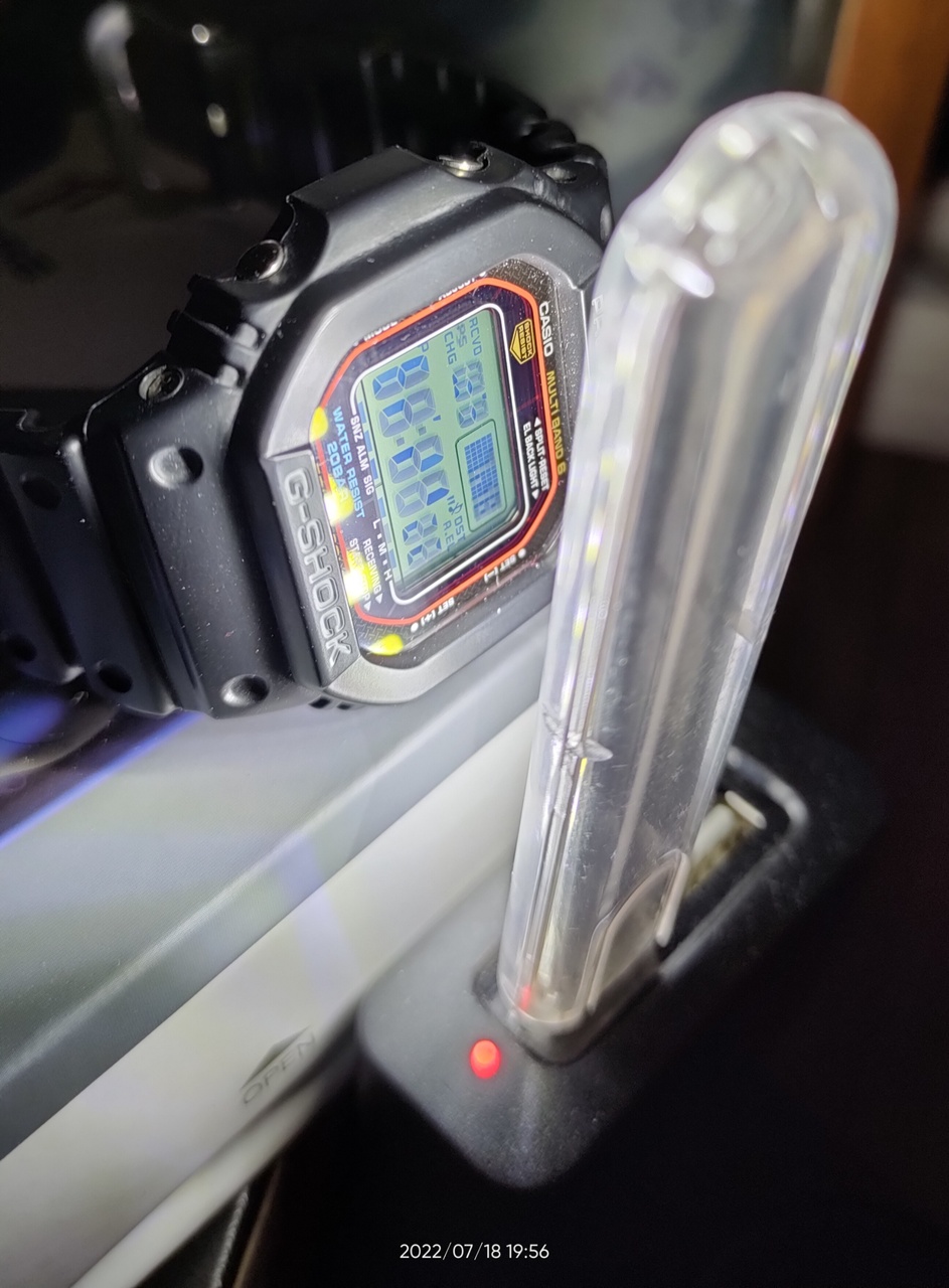

Приветствую! После 4х лет решил достать
CASIO GW-M5610U-1ER , всё это время лежали в коробке! После покупки использовал меньше 1 года. Позавчера достал из коробки и о чудо , за это время часы спешили всего на 4 мин. с небольшим, дата , год , не сбились , уровень заряда остался по центру как на фото. Сегодня часы лежали на подоконнике практически пол дня , примерно 30 минут под прямыми солнечными лучами, сейчас около часа рядом со светодиодной подсветкой, но заряд так и не сдвинулся до полной зарядки! За это время могла понизиться ёмкость батареи? Или всё-таки попробовать подольше подержать на солнечном свете и батарея восстановится?

светодиодная подсветка слишком слабая - не будет практически заряжать, нужна нормальная яркая лампа, ватт 10-15 и за ночь зарядятся

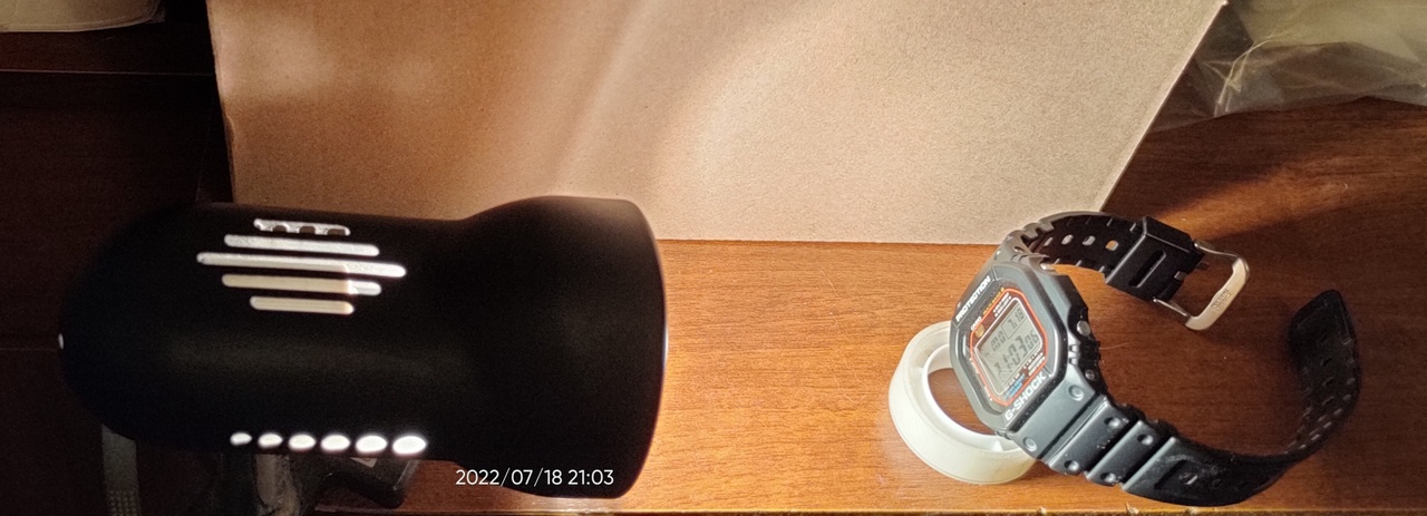

Нашёл на 40ВТ поставил в кладовке , только маленько отодвинул подальше, а то греется сильно если очень близко! Просто интересно стало после 4 лет без подзарядки восстановится батарея?! Буду наблюдать

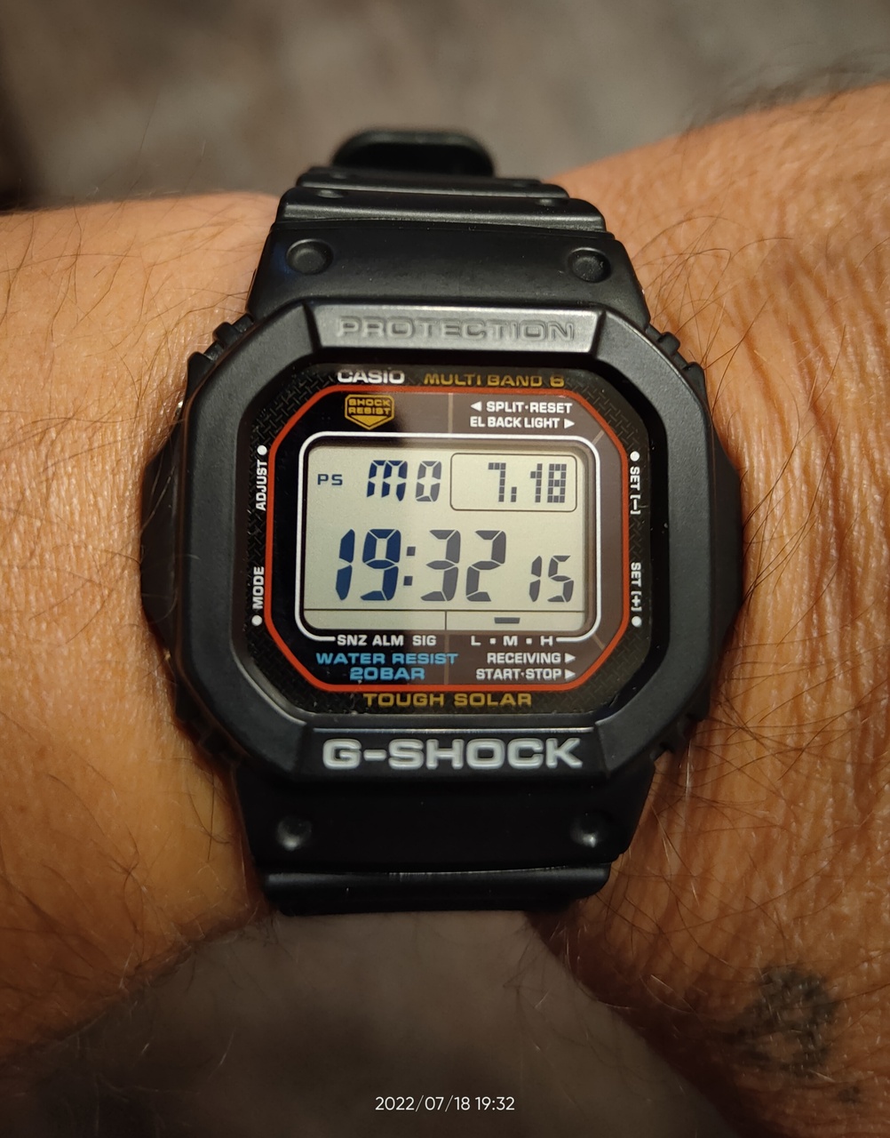

После 4х лет решил достать CASIO GW-M5610U-1ER
Вы достали не GW-M5610U, а GW-M5610 (без U). U имеет значение. Обновлённая U‑серия была представлена в июне 2021 года.
Сообщение от Lion69 Посмотреть сообщение
Мой U-экземпляр убегает на четверть секунды в месяц. Но пусть даже это будет 0,5 сек/мес × 12 мес = 6 сек/год × 4 = 24 сек в 4 года. Так что не так удивительно.
Сорри, скопировал невнимательно! Всё верно GW-M5610-1ER (3159)
