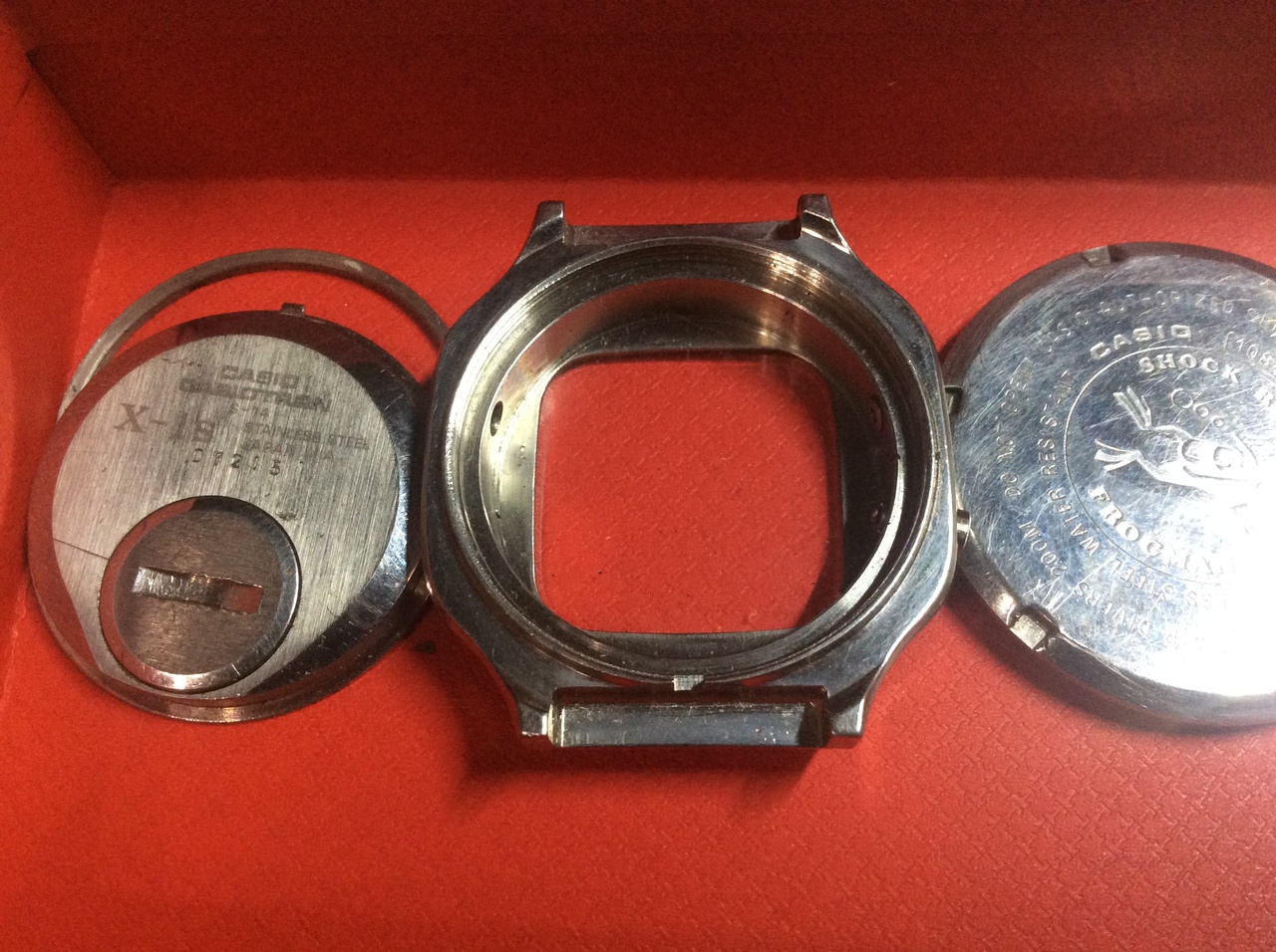

Сообщение от Severum Посмотреть сообщение
Ну так вроде «квадраты»-шоки у касио уже давно идут и в стальном и в титановом исполнении- цены на некоторые модели, конечно, конские - но факте есть факт, а вот со стеклом - проблема, у большинства минералка все ещё. Или вы про какие то другие модели?
Залез в тему касио - да, в принципе,и обычные шоки в стальной обертке есть....
Это Вы , правильно подметили- в обертке, там стали, кот наплакал,по этому и ,,прячут,, в кожуру , для ,,солидности. фото деградации, извиняюсь -улучшения стальной обертки.
