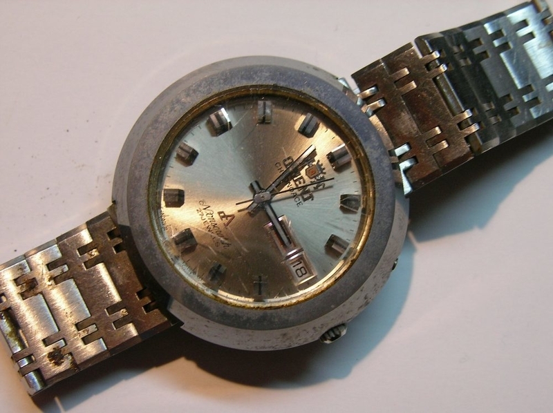

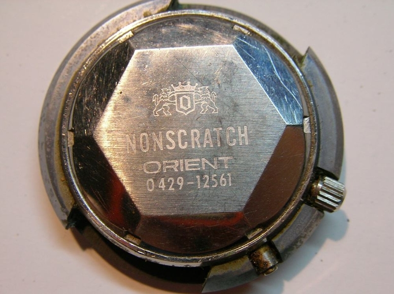

Сообщение от Novartep Посмотреть сообщение
Была такая модная тема в 1970-х — «вечные» корпуса из твёрдых сплавов. У Ориента была линейка Nonscratch из карбида вольфрама (аналог Rado), Ситизен отметился несколькими моделями из карбида титана.
Карбиды тоже тема интересная, спасибо за информацию, хотелось бы побольше фото самого корпуса - что то там следы ржавчины/коррозии на нем, задняя крышка явно стальная - рядом с надписью nonscratch такая хорошая царапина.
У нас в промышленных печах используется часть оснастки и направляющие из SiC, твердость также очень высокая, но и очень хрупкие заразы

Сообщение от Severum Посмотреть сообщение
Это грязища картинки с статьи с репассажем/реставрацией часов: https://tohokuhonsen.hatenablog.jp/entry/65999381
Крышка стальная. Резьба в корпусе, по-моему, тоже. Вообще, я всегда думал, что такие корпуса — это твердосплавная «нашлёпка» на стальном цилиндре, вот сейчас фото смотрю — и не знаю. В твердосплаве резьбу можно выполнить (по мне — это крайне сомнительная идея)?
