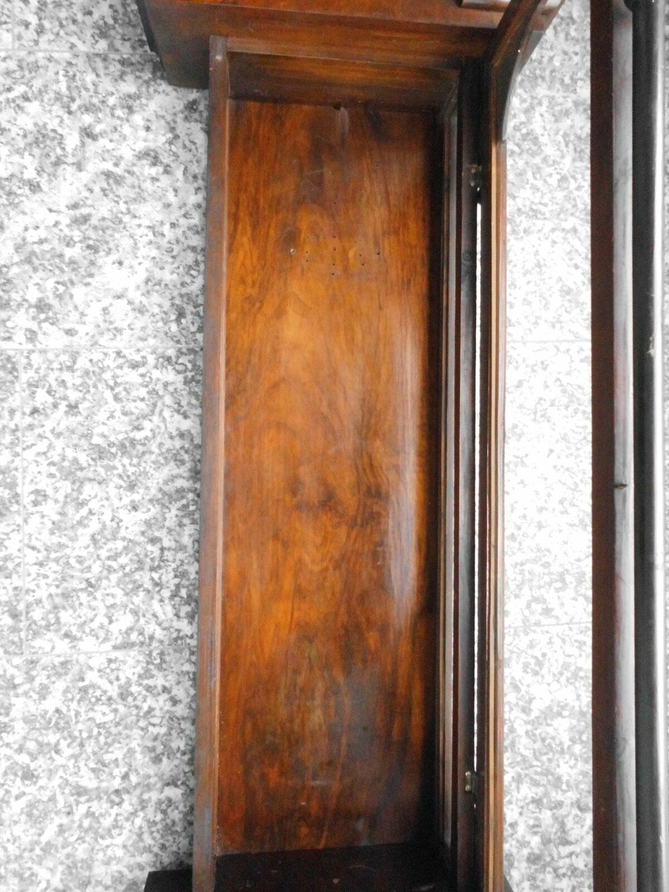

Здравствуйте.Подскажите,пожалуйста от жильников какой фирмы корпус.С уважением,Владимир

У ленцкирх был подобный корпус

Владимир, добрый день!
Есть похожие и у Gustav Becker, в этом сообщении названы "барабаны"
http://forum.watch.ru/showpost.php?p...20&postcount=2
Короны, к сожалению, другие...
