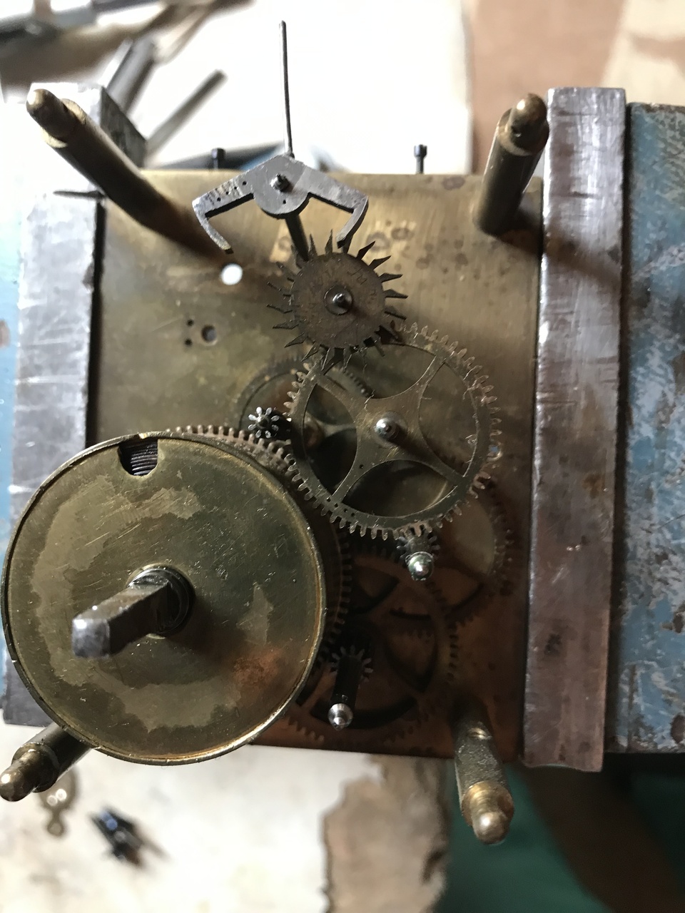

Сообщение от Vasiliy K Посмотреть сообщение
А я-то думал, что все торсионные "годовики" - с нормальным ходом Грахама.
У такого "тонкого" механизма не регулируется глубина хода, я не ослышался?! Можно фото этого чуда?
Как-то в советском журнале читал, как человек ремонтировал такие часы и они у него тоже ходили только при полном заводе. Так он плюнул и сделал новые барабан и триб первого колеса (с эвольвентными зубьями, циклоидальные, видать, не на чем было нарезать), уменьшив передаточное отношение и увеличив тем самым импульс. Часы у него ходили 340 дней на одном заводе, несмотря на укороченную пружину.
Насколько я знаю, у всех годовиков вилки кованные.
Тот кто идет не в ногу - просто слышит другой барабан. (Времечко)

  #20
Старый 15.03.2022, 23:19
nevenbekriev nevenbekriev вне форума
Регистрация: 21.03.2015
Адрес: Варна, Болгария
Сообщений: 2,682
Сказал(а) спасибо: 611
Поблагодарили 3,602 раз(а) в 1,610 сообщениях
Q-фактор - ето добротность колебательной системы. У Вас ето не так? В свое (студентское) время я учил физику по 3х томов Савелиева, по моему там изпользуется етот термин.
Да есть такие часы и со щифтовым спуском. Кончено, там глубина зацепления регулируется изгибанием участка, где один из подшипников якоря в платине под циферблатом. Но вероятно ето не поможет, можно передвинуть вниз тот елемент подвеса, который зацепляется с якорем и таким способом уменьшится значение минимальной амплитудой, при которой часы будут идти не остановляясь.
И да, пружина очень сильная, но в начале она могла быть сильнее.
В таких часов я пытался заменить подвес, владелец заказал новый на замене, но с новым не сумел заставить часы идти, а со старым, хотя укороченном, шли. Тогда я занялся сравнить Q-факторы и оказалось, что с оригинальным подвесом маятник делает двойное число свободных колебаний, чем с новым подвесом.
