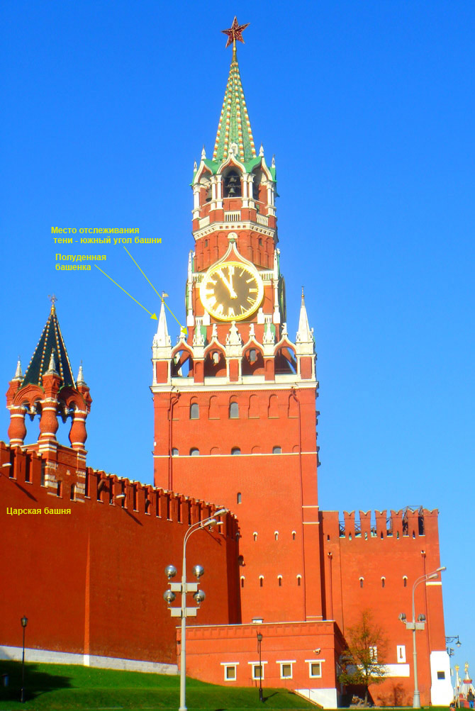

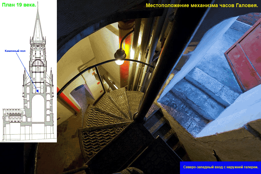

Возможное местоположение механизма часов Галовея в башне.
На первой фотографии показаны южная башенка с помощью которой часовщик замечал тень на юглу башни и за оставшиеся 5 минут шел по внешней галерее на северо-западную сторону и заходил в дверь показанную на второй фотографии. По первой фотографии так-же видно, что Царская башня не мешала работе эталона времени "Пояс Ориона". Расположение механизма по второй фотографии могло быть в 2х вариантах:
1. внизу на каменном полу, что более вероятно, тогда вниз вела деревянная лестница,
2. на перекрытии по уровню двери, маловероятно.
