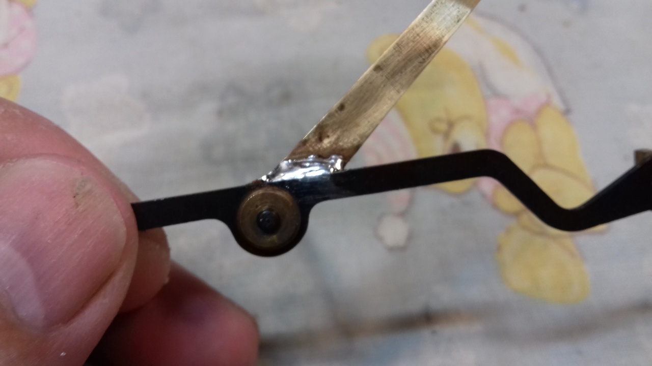

На трехплечем рычаге появился люфт, устраняется пайкой.

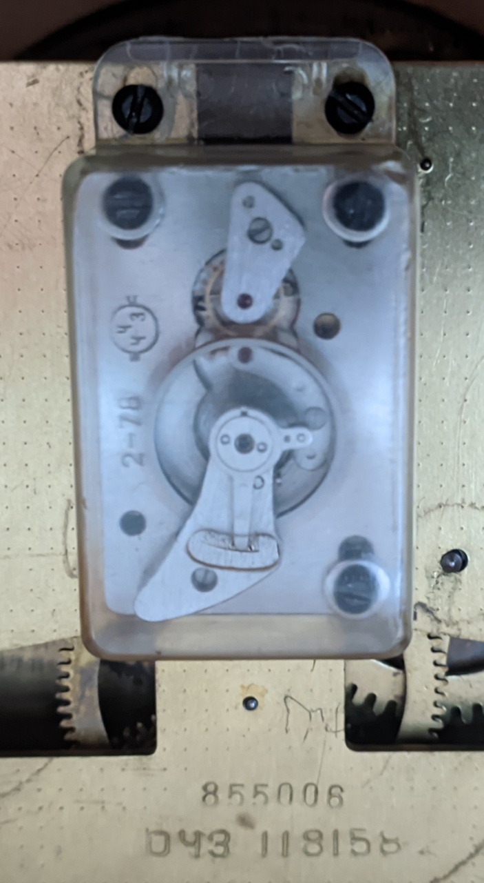

Приветствую форумчане, поздравляю вас с Днём Победы!
Год назад я уже обращался за помощью по настройке боя в часовом механизме ОЧЗ 118158. По итогу было принято решение не отключать бой, а полностью его демонтировать.
Возникла другая проблема, часы прибавляют в спешке на 2 минуты каждые сутки (картина такая, 1-ые сутки 2 минуты, 2-ые сутки 4 минуты, 3-и сутки 6 минут и т.д.) помогите пожалуйста с этим разобраться.

Сообщение от OddyRash Посмотреть сообщение
Опустите гайку под линзой маятника на два оборота вниз.
Это для механизма с маятником, а у меня стоит как я понял баланс-спираль.
Название: 2022-05-09 19.33.15.jpg

Сообщение от Activated Посмотреть сообщение
как я понял
Вы правильно поняли. )
Одно деление под "градусником" примерно соответствует 5 минут погрешности хода.
Двигайте хвостовик регулятора скорости на мосту баланса в строну "+".
Удачи!
