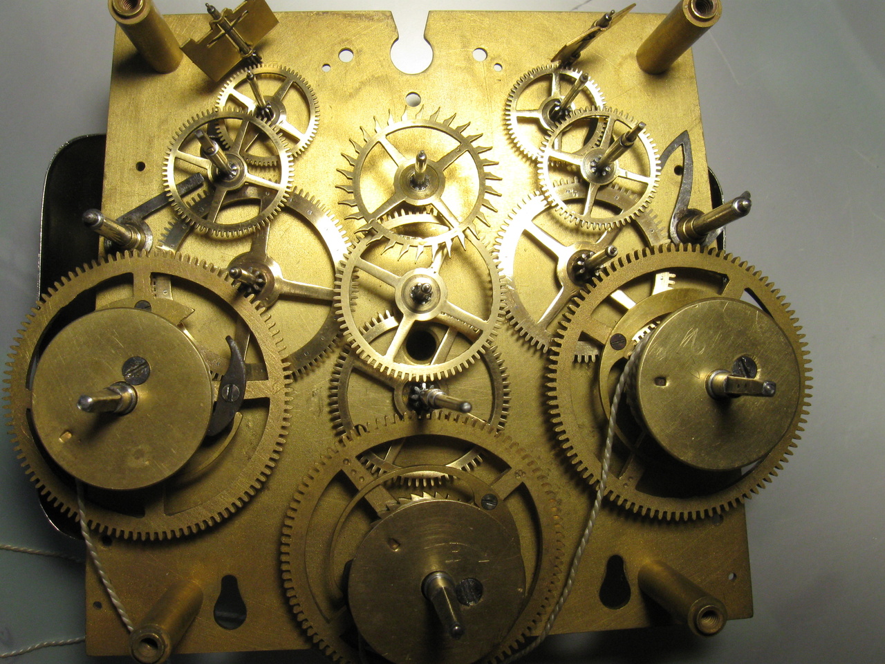

Если решитесь разобрать и снимете верхнюю плату, то увидите такую картину, не спешите вынимать колёса и барабан. Обязательно пометьте, где стоит какой барабан, а также пометьте колёса которые идут на основной бой и четвертной бой. Колёса внешне похожие, но по количеству зубьев могут быть разные.
Предупреждаю. Отрегулировать взаимодействие основного и четвертного боя будет не легко. Удачи.
