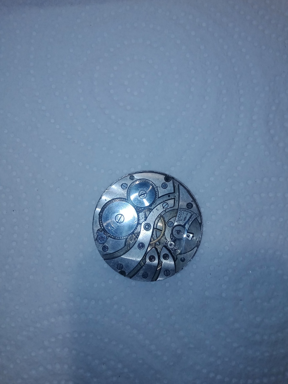

Снял циферблат Franz Weidl Plan.
Все это выглядит как неопознанный механизм. Мосты похожи, но барабан со спиралью поменялся местами с механизмом завода и перевода стрелок?

Действительно. Выходит ваш механизм и anonymous из одной конюшни. Это 2 варианта одного калибра, только ваш открытый (open face) а anonymous трехкрышечный (hunter).

На ebay распродают по запчастям Unitas 33 / 383, который имеет форму мостов идентичную моим механизмам: https://www.ebay.com/itm/143453371995
Но он:
1. Имеет метку unitas (у меня видимых меток нет)
2. С конструкцией заводного механизма отличной от моих. И вроде совпадающая с образцом
У меня на руках какая-то реплика-подделка?
Интересно насколько он соответствует unitas по запчастям

Форма мостов и ремонтуар легко могут отличатся от базовых вариантов калибра по настояеию заказчика. Унитас делал не часы, а механизмы всем желающим. В том числе с модификациями для конкретных заказчиков. Абсолютно нормальная практика.
Из распространенных калибров, как пример, можно посмотреть as1130. Там вариаций мостов тьма, причем ряд этих вариаций встречаются только у конкретных фирм и больше ни у кого.

Можно еще учесть временной фактор. Вариант Unitas 33, приведенный у Ранффта имеет дату 1933 г.
Ваш же механизм, как и 1000-ный более ранний. Ориентировочно 1926 г.
Фирма A.Reynolds SA (ARSA), обосновавшаяся в городке Трамелан в 1910 г и имевшая собственное производство механизмов, как раз в 1926 году приобрела фирму Unitas SA в том же городке Трамелан. После чего механизмы для ARSA стал производить только Unitas. Это вероятно потребовало унификации и изменения конструкций механизмов 2-х фирм.
