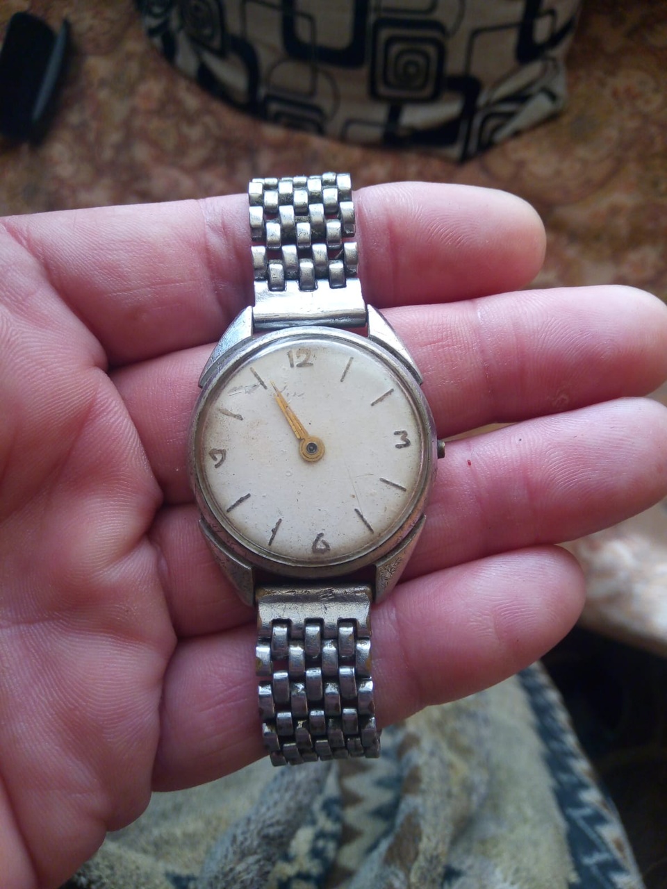

Всем привет !! А это "Звезда,и чья ??Спасибо !

Интересно, как только статус форумчанина получают, если Звезду от Востока отличить не могут?

Форумчанин прочитал надпись на барабанном колесе и интересуется... «Вас обманули, это гораздо более ценный мех» - подсунули Алмаз вместо Звезды.

Кстати, там не всё так просто. Ещё и заводное колесо из двух собрано.
Просто так в Алмаз барабанное колесо от Звезды не всунешь.

Так ещё и не просто из двух. Требуется доработка напильником - у Звезды диаметр больше, даже видно, что зубья по периметру колеса укорочены - иначе в посадочную выборку на мосту колесо не сядет. В общем, мастер не искал легких путей.
