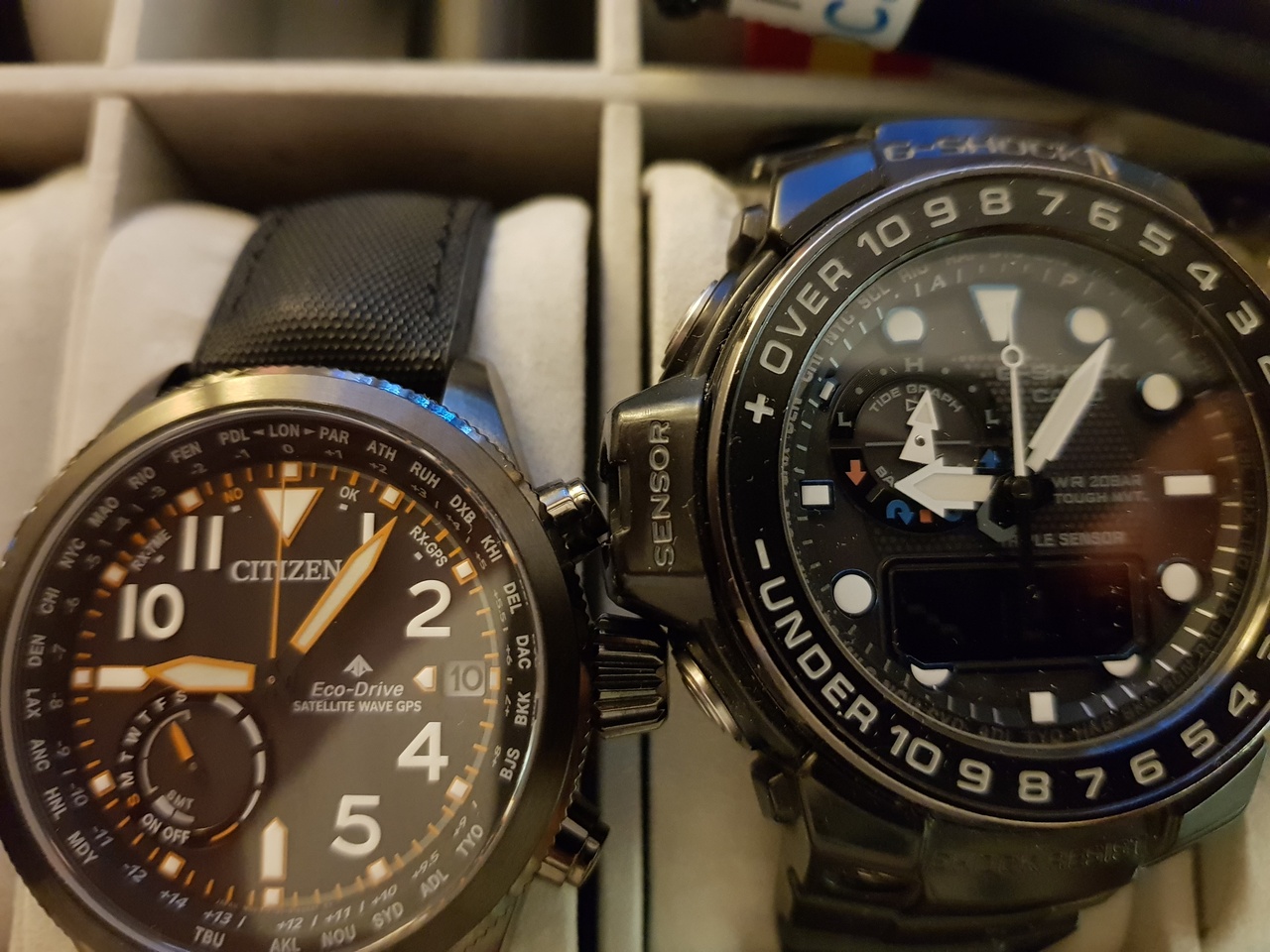

Ситизен с GPS от $250, может проще их взять?)
Радиосинхра и гпс)
Секунда в секунду
