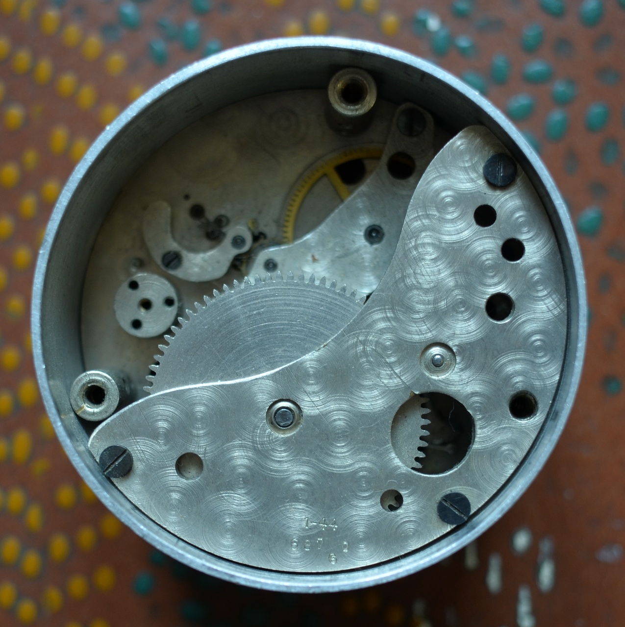

АВР 1-44
Извините, что не совсем точно по теме, но изучив её,видно что она центральная по авиационным часам на российской ветке.
Такие вот АВР обнаружил у своего часовщика.
Пограбленные, но возможно, что и мост баланса и крышка где-то есть от них.
Хочется восстановить.
Но в связи с этим встаёт вопрос о утилизации старой светомассы и перелюме
цифера и стрелок...
Тему изучал, хотя может и пропустил где-то.
В чём конструктивное различие часов АВР и АВРМ ?
И до какого года выпускали АВР ?

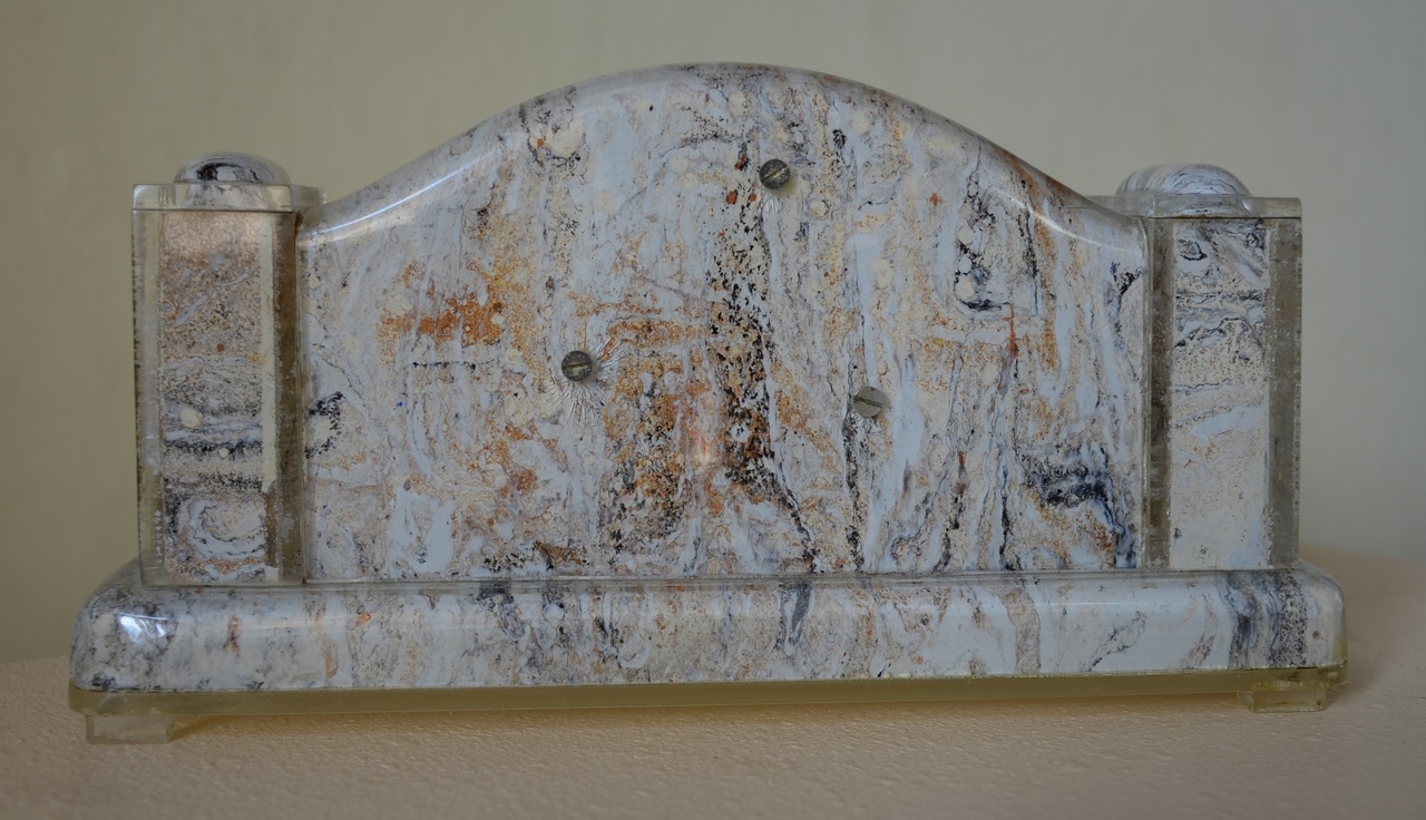

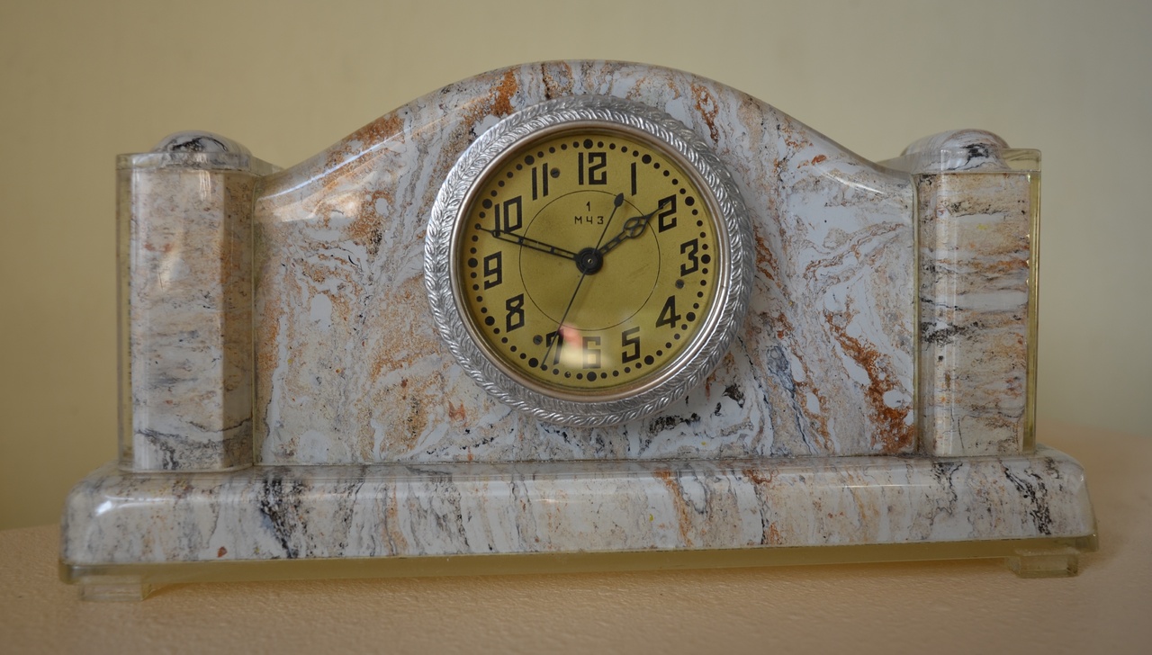

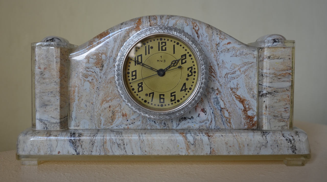

Вчера забрал с обслуживания у своего часовщика гражданский вариант АВР(АВРМ?) 2-47, после обслуживания.
Хотя большую часть деталей для отмывки их в УЗ в моющем растворе забирал
и мыл самостоятельно,в том числе и волос баланса на котором были наросты
закаменевшего масла и часовщик не смог отмыть ни бензином,ни растворителем.
Могу отснять показать и их.
Очень красивые, в оргстекле, под мрамор,сейчас просто сияют красотой, после отмывки,полировки корпуса, и тикают так бодро !

АВР 2-47 гражданский вариант.
Вот обещанные АВР(2-47),после обслуживания.
Пара фото, процессе отмывания механизма.
