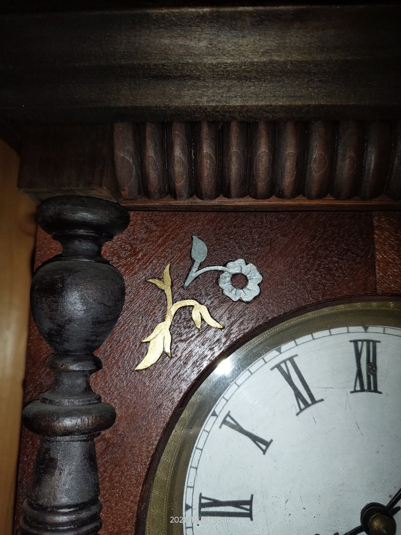

Как я писал «дорого-богато»-это слова/желание Заказчика. А про гвозди также, что с расстояния 50+ см их не видно, как и небольших сколов и трещинок шпона. Мы видим то, что хотим видеть. Так и мой Заказчик, хотел поталь, пожалуйста, хотя понимаю, правильнее было вырезать из тонкого листа латуни узор, сделать в шпоне углубление, проклеить и зашлифовать в одну плоскость. Но если вы посмотрите как раньше делали, какое качество резки было, то вы не будете цепляться к наличию металлических шпунтов (правильнее думаю так, а не гвозди. Шляпок же нет).можно долго вести дискуссию на тему как правильно, но то что применяли данный тип крепления-факт. Почему/зачем-останется загадкой 19 Века, мы будем лишь гадать)

Не критикую, и даже выглядит не плохо, да и поталь - нововведение обратимое, но все же не все желания заказчиков можно и нужно исполнять.
Вообще говоря, как показала практика - оригинальный вид часов (и не только русских) это как правило наиболее гармоничное их состояние улучшать что-то нет смысла.

И верхний тоже. При чём заметьте место для гвоздиков выбрано так, что бы его было как меньше заметно. .
Подтвержу слова Михаила. Работал с идентичным корпусом, весь деревянный декор, помимо клея, крепился на шпильках-гвоздях.

Ну как бы делал под заказ, рассказывал и показывал как должно быть, мне ответили отказом. Поталь она что, смахнул пыль и чисто, блестит, а за латунью нужно ухаживать, если конечно хотите красивый цвет желтый, а не мутно желто-зелёный с благородной патиной))) тут как бы и вопрос то возник именно оценки такой работы, именно пожелание Заказчика, а не воссоздание оригинала на 100%

На мой взгляд сделана большая работа и выполнена очень качественно и в отдельных случаях можно будет взять на вооружение.
