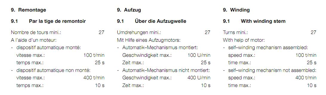

10-20 оборотов может быть действительно недостаточно для проверки длительности хода. согласно тех. доку их нужно 27
попробуйте перепроверить, и тогда уже делайте выводы

Всем спасибо за советы!!!!!! я и не думал, что можно на такое кол-во оборотов заводить ЗГ, на выходных займусь испытаниями механизма, по поводу даты вы меня успокоили, заморачиваться не буду

Ну вот и закончились испытания над моими часами.
В пятницу вечером (примерно в 17.30ч) как и обычно после рабочего дня снял часы (носил 9ч. умеренно активно), остановились в субботу в 12.11ч., т.е. запас хода составил почти 19ч.
В субботу в 13.00 как мне посоветовали уваж. форумчани завел часы на 27 оборотов, остановились в воскр. в 15.25ч., прошли 26ч. 25мин., как видно прогресс на лицо
Теперь думаю остановиться на этом результате или немного увеличить запас хода, как вы думаете 26ч. при 27 обор. это в пределах допуска? или все же к мастеру
