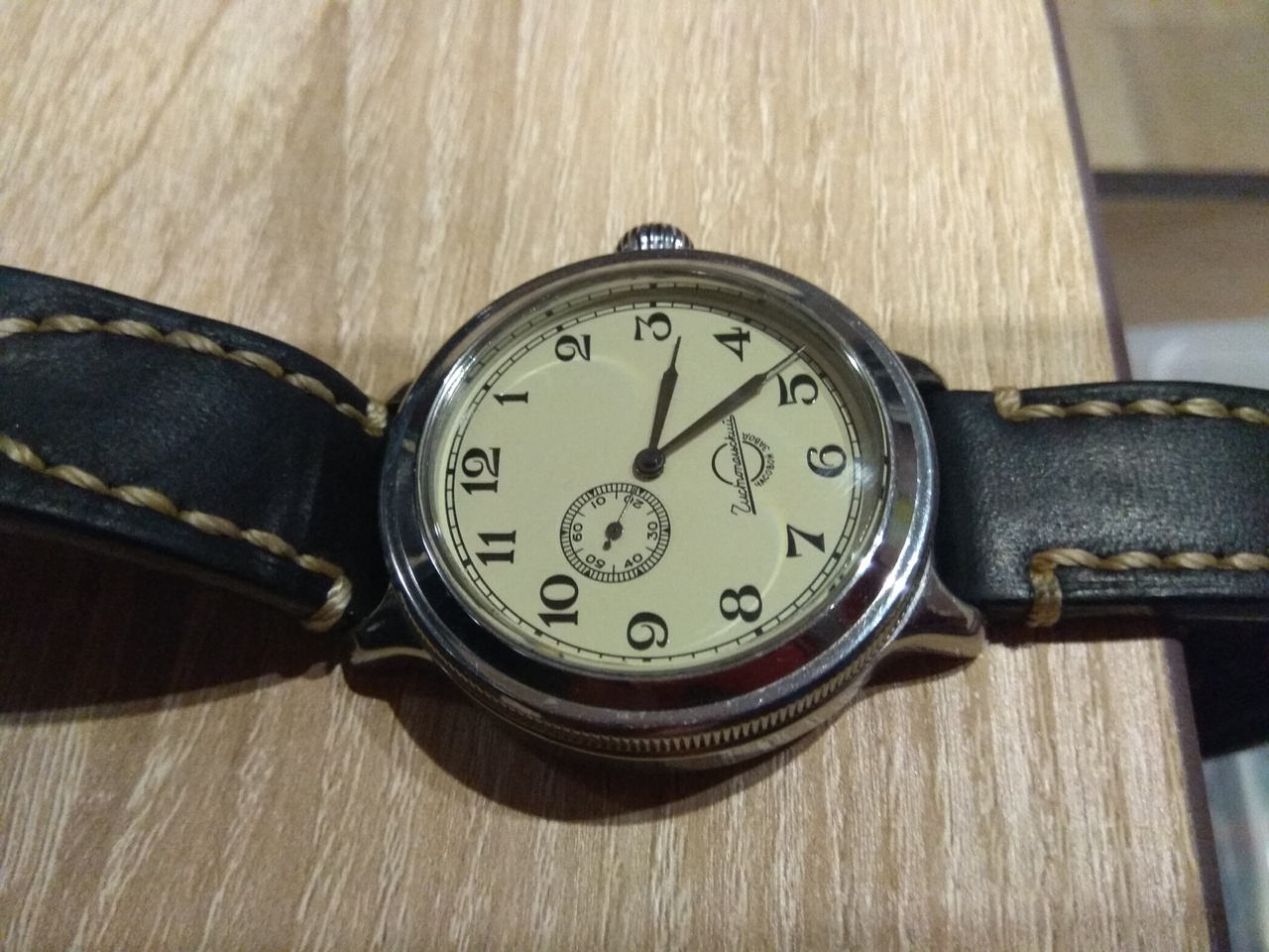

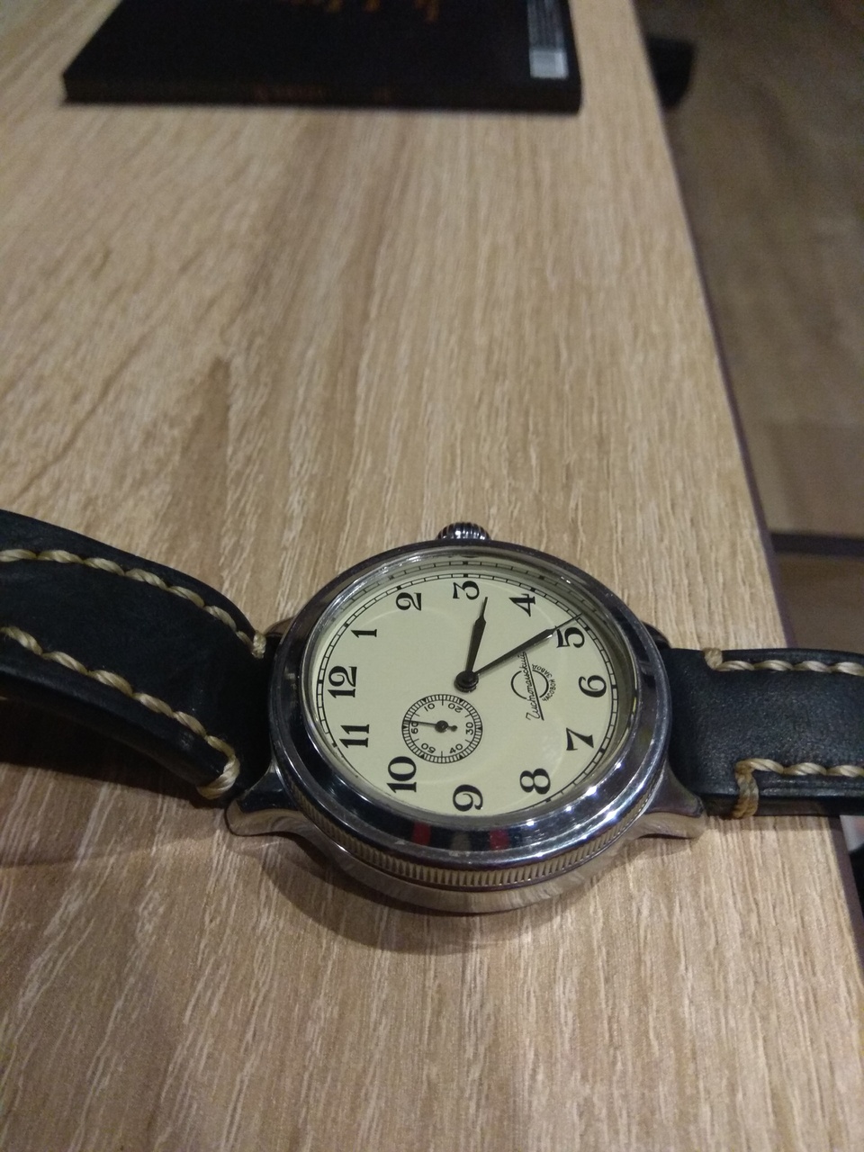

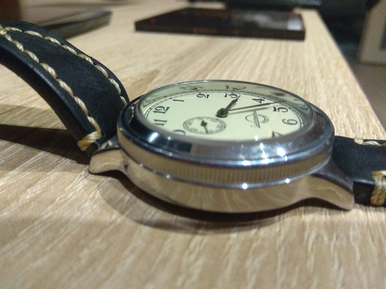

У меня 550 корпус, размер стекла 35, 2 мм , сапфиры идут 35мм и 35.5 мм, я ставил 35 мм, толщина 2мм вот этот https://aliexpress.ru/item/328609867...770.1619016090 , Прессом извлек старое стекло, отверткой вычистил старый клей из паза, зубочисткой нанес новый УФ отверждаемый, установил стекло, подсветил УФ фонарем. Очистил стекло от пыли, обрезал стрелку часовую, покрыл матом ее кончик, собрал. Стекло торчит из корпуса примерно на милим.
Визуально, более толстое стекло дало больше эффект глубины , при взгляде под углом цифер перестал бликовать (мне не равилось это явление) эмаль цифера глянцевая , на сапфире меньше видно следы от пальцев и искривление цифера в районе центра у отверстия под стрелки. На вторых к-43, как у Mishail659 эфффект от сапфира еще более выражен, МБ из-за того, что цифер матовый и светлый, там вообще, ощущение отсутствия стекла с эффектом глубины. Оговорюсь, стрелы на белых К-43 у меня синеные, полированые, старые с кружками заменил.
Михаил, если бы эффекта от сапфира не было, кто-бы стал менять минералку ?, если на белых стекло было разбито и вариантов не было, то черные я брал в магазине у Староверова новыми и замена новой минералки на сапфир была осознанным шагом.

ID:	3285177 Вот вам сапфир на похожих, нужен ли антиблик? Девушка моя их носит и пока нужды в антиблике нет.
Извиняюсь, стрелки на часах химоксид черный, синеные я на давальческие собрал.
Проверьте ещё раз, у 550 корпуса 35 мм , у 540го стекло другого диаметра.
За антиблик не скажу, надо смотреть.
