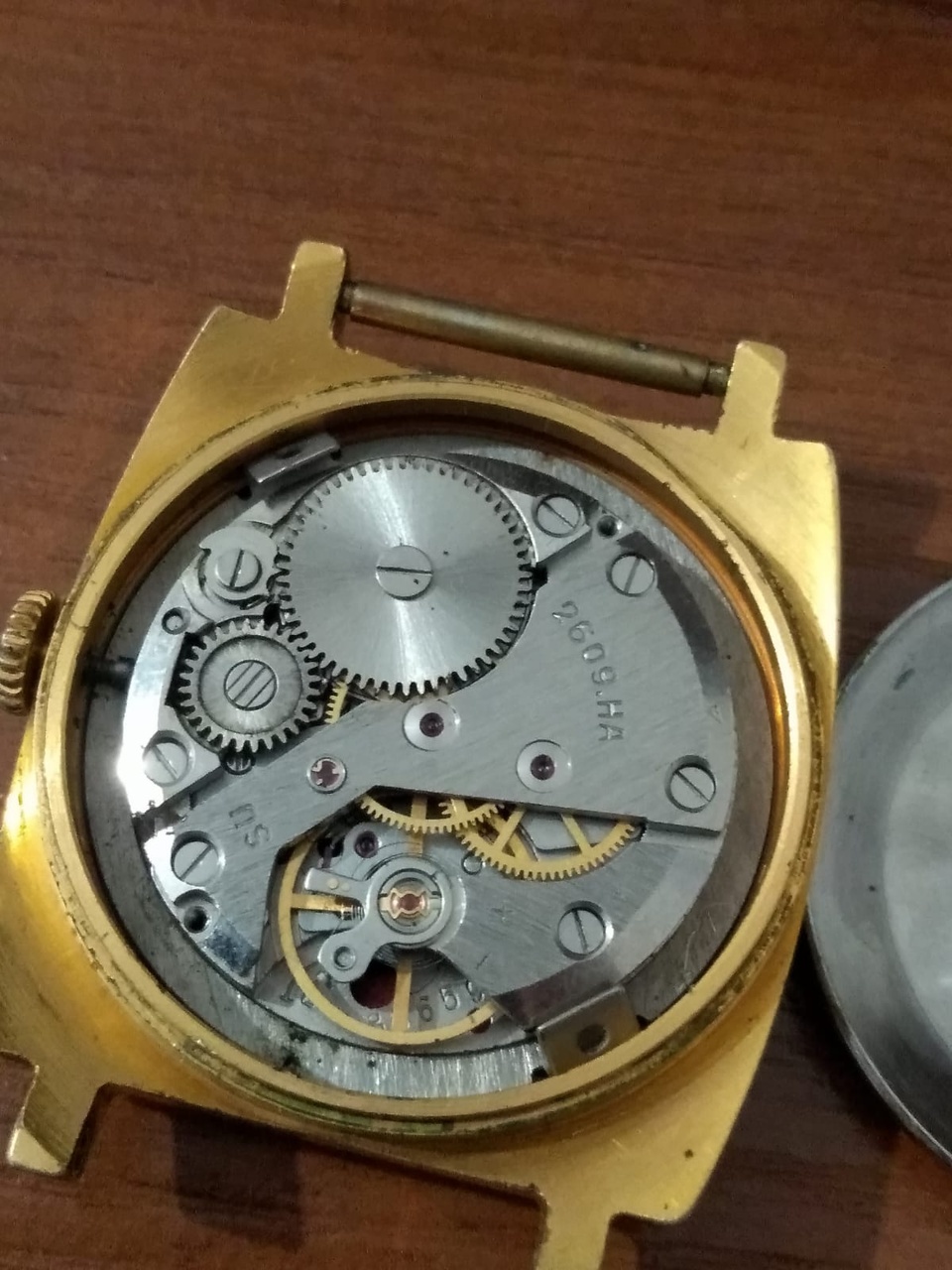

Попались одновременно у разных продавцов два ЗиМ с ЦСС - примечательно, что внешне в оформлении все правильно, особенно модный круг на секундной стрелке. А вот механизмы в обоих часах ракета 2609.
И как я уже наблюдал здесь - тоже вроде правильно именно для этого корпуса, хотя у ЗиМ есть свой механизм с доп ярусом для СС

Сообщение от vladimir3vovk Посмотреть сообщение
В этих часах и должен быть ракетовский 2609.НА. Интересно, на ваших механизмах какие клейма?

Сообщение от Vilos Посмотреть сообщение
Мне тоже интересно, если на механизме клейма Зим? Покажите механизмы.

Сообщение от Dmitri163 Посмотреть сообщение
И мне интересно. В каталоге ЗИМ такие экземпляры присутствуют. Но клейма как то не обозначны.
Хотя... всё таки просматривается ЗИМ
тут

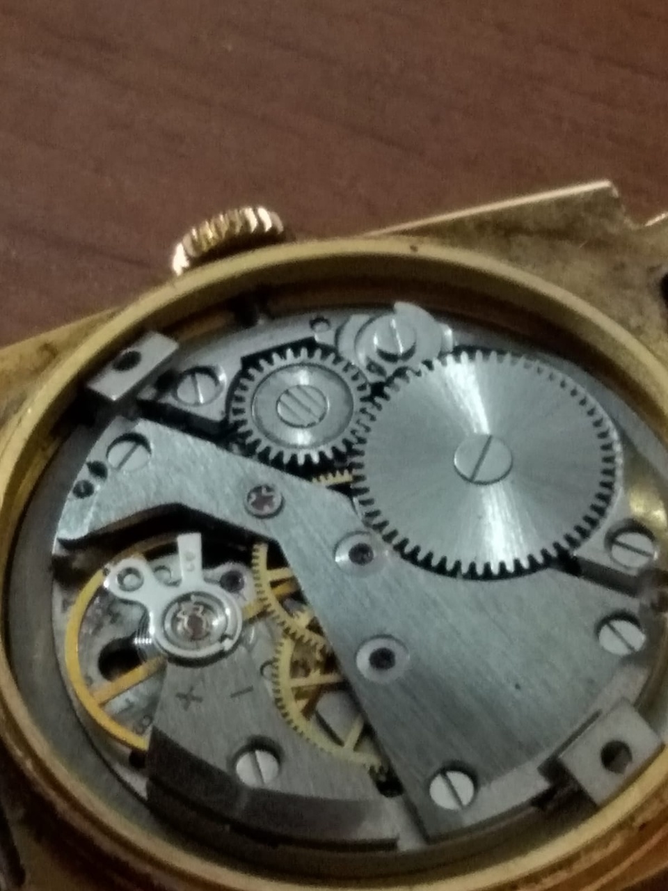

Ни в одних из моих клеймом Зим и не пахнет((((
Под балансом отчетливо просматривается ракетовское клеймо
Вот те раз... И сразу вопросы: Почему "ЗИМ" на каталожных картинках? И тогда как эти ваши ракетовские механизмы попали в ваши часы? И вывод, сделанный далеко не сейчас и не мной: "Каталог" и "реальность" это не одно и тоже в СовЧасПрме.

Поддерживаю мысль.
Один раз - случайность, два - совпадение, три и больше смахивает на правду.
С учетом, что механизм 2609 ЗиМ наоборот никто в живую не показал

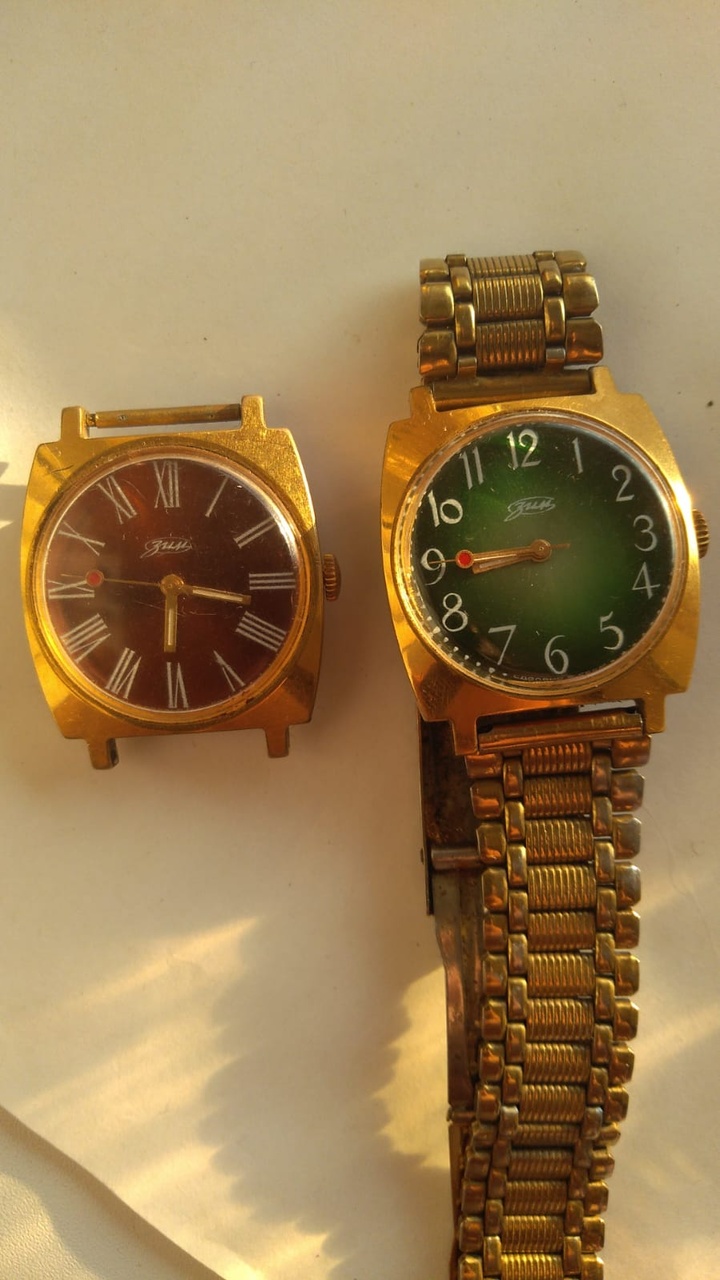

Привет всем, моей супруге достались по наследству от её отца эти часы, были заменены стрелки, циферблат( старый был тоже зелёный и от Победы ) и стекло. Если кто то сможет, подскажите примерный год выпуска часов.
