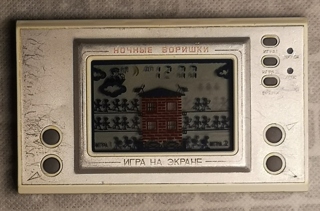

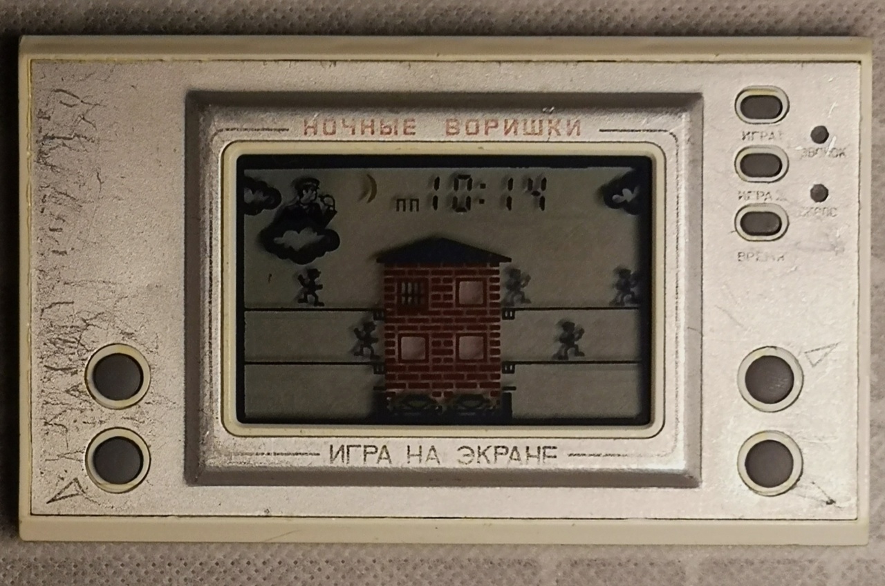

Попались мне вхлам убитые "Воришки". Передняя панель исцарапана и затерта, задняя крышка корпуса вообще другого цвета, в зоне подставки традиционная трещина, и впридачу к этим "радостям" игрушка даже не включалась. Зато цена соответствовала состоянию и экран на вид целый. Ради экрана и купил.
Но просто поставить экран в заготовку "корпус плюс живая плата" - скучно. Дома ещё раз поставил батарейки, игрушка взяла и запустилась, теперь, всегда стартует нормально, но я для этого ничего не сделал. Естественно, треть сегментов экрана не горели. Ну это дело привычное - разобрал, все почистил, подрезал новые резинки, собрал и... сегментов загорелось больше, но далеко не все. Снова повторил весь круг, даже резинки ещё раз поменял на чуть более высокие. Третья попытка и эксперименты с прижиманием экрана к плате пальцами ничего не дали. Результат тот же (фото 1) При старте всегда именно такая картинка. И нажатие на кнопку сброса не помогает.
При этом, время можно выставить, только цифры, тяжело разобрать. А вот если все же выставить время и нажать кнопку "Время", игрушка оживает и начинает работать как ни в чем ни бывало. Все сегменты работают, можно спокойно пользоваться будильником, играть, часы идут очень точно (фото 2)
Интересно, от чего это происходит? Моя версия - где-то есть проблема с питанием и на работу всего экрана не хватает энергии.
Дополнение. Попробовал не просто включить игру, а поиграть. В первый раз, при достижении 260 очков, игра просто перешла в режим часов, рекорд так и сохранился - 260. Во второй раз, при достижении 49 очков, игра просто зависла и перестала реагировать на кнопки, пришлось нажимать сброс. Это уже больше напоминает сдохшую микросхему.
Крайние выводы дисплея хорошо прилегают к резинкам? Если с этим порядок - скорее всего обрыв межслойного перехода внутри дисплея, в данном случае в правом верхнем углу. Менее вероятно - обрыв дорожки из левого нижнего угла в правый верхний на плате (общие выводы там соединены крест-накрест, причём на некоторых платах графитовыми дорожками). Ещё менее вероятно (но встречал!) - замыкание одного из сегментов на общий внутри дисплея.
Возможно, но для начала стоит поменять кварц, конденсаторы в его обвязке (22 пФ каждый), танталовый конденсатор по питанию (можно ставить керамику 4.7 мкФ 10 В или электролит) и конденсатор параллельно кнопке сброса (0.1 мкФ, можно ставить немного больше). У меня на одной игре были случайные зависания и сбросы из-за плохо пропаянного кварца.
Molecula (31.08.2021)
