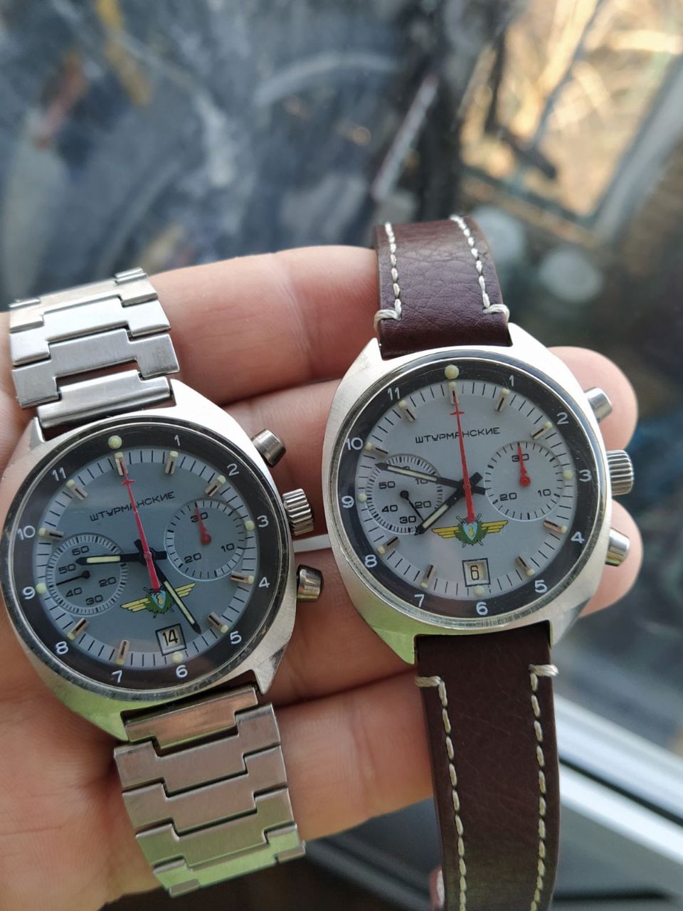

Сообщение от Mokrii Посмотреть сообщение
Оч хорошие ранние штурманы. Все оригинал, кроме новой краски на стрелке хронографа и минутного накопителя.
Есть след от минутной стрелки на метке 11 часов, но это не критично.
С уважением.
Мои справа, товарища слева.
Вложение 3253970
В этих часах все намного аккуратней. Я не считаю этот пример сопоставимым с теми что под вопросом. Эти часы в порядке.
Этот пользователь сказал Спасибо! Brick200 за это сообщение:
Qvinto (14.07.2021)

Коллеги, это не отменяет того, что минутные метки нарисованы. Более того, светлое кольцо, на котором они находятся, тоже, нанесено повторно. Интересно, зачем?
------- ДОБАВЛЕНО ЧЕРЕЗ 21 МИН --------
Вот, ровесники, 1987 с 1м типом циферблата.
Всё ровно.
плюс, эти минутные не заходят на суб-циферблаты накопителя и секундной стрелки.

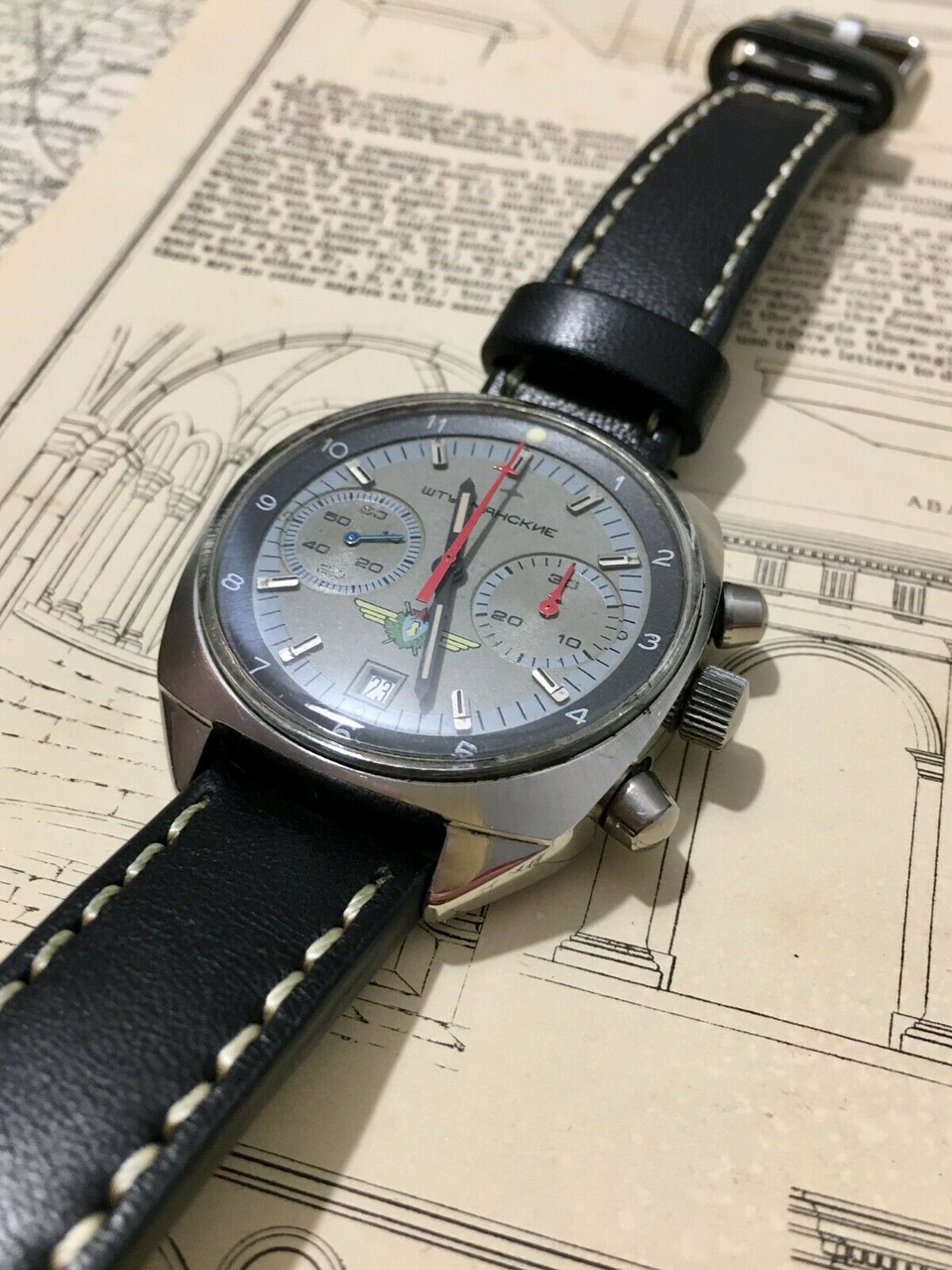

Сообщение от feindselig Посмотреть сообщение
Всё ровно.
Спасибо. Мне кажется, на этих часах другой тип циферблата - с белыми зонами на накопителях. Те, что купил я - с серыми зонами (на Вашем фото из поста по ссылке видел подобные). И вот именно на циферблатах с серыми зонами я в гугле находил случаи выхода минутных рисок на накопители (примеры о во вложении). Что, конечно, не исключает проблем и с этими циферблатами + не объясняет проблемы с моими.
