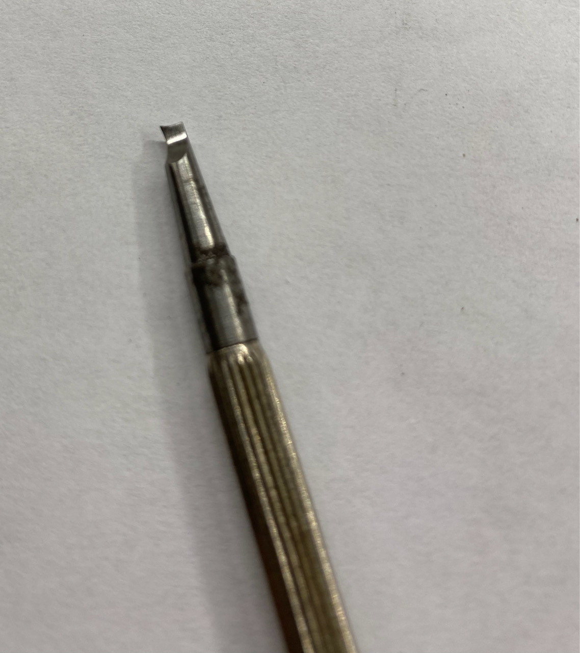

Добрый вечер. Вот фото последнего наконечника увеличенное.Нажмите на изображение для увеличения
бушон
