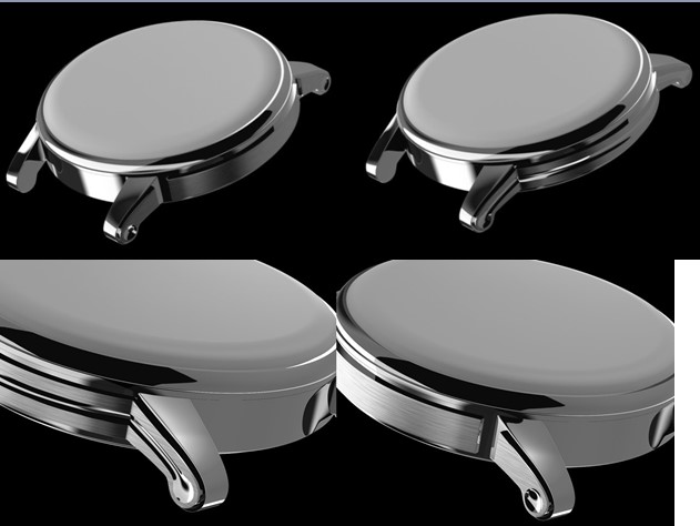

ID:	3264264Думаю, так удобней сравнивать.

Сообщение от Sibiryak72 Посмотреть сообщение
Спасибо, действительно удобно.
По ощущениям, если нанести еще метки на корпус - линия облегчит всю сборку. Но наверняка сказать сложно, без визуализации.

В общем, половина респондентов сказала "конечно вариант 1."
вторая сообщила: "стопудово вариант 2".
хоть бы 49 / 51!
ан, нет.
и со мной так же. вчера нравился больше второй, сегодня - первый.
решил спросить Фреди. уж думаю точно поддержит линию.
хотя, возможно завтра скажет - линия лучше.
а крайний - я.
