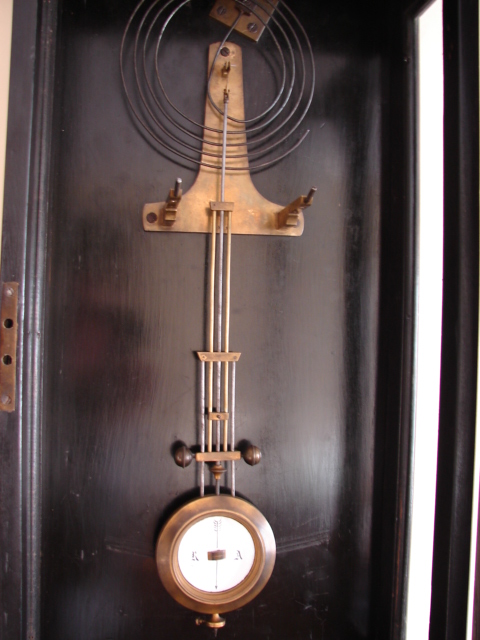

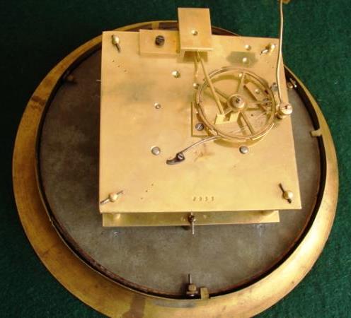

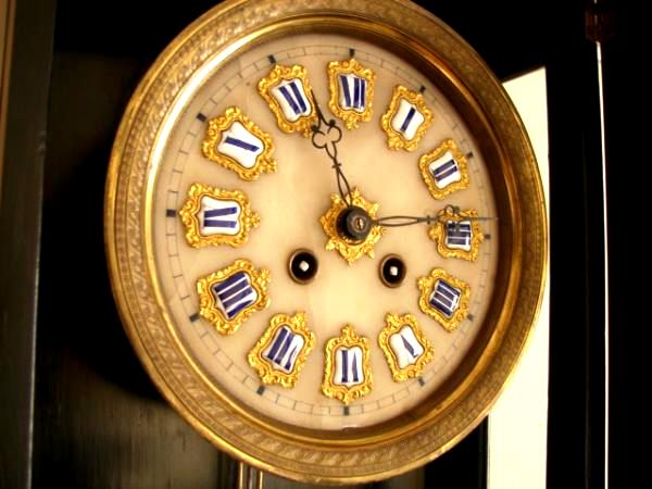

Дополним, таких вроде не было.

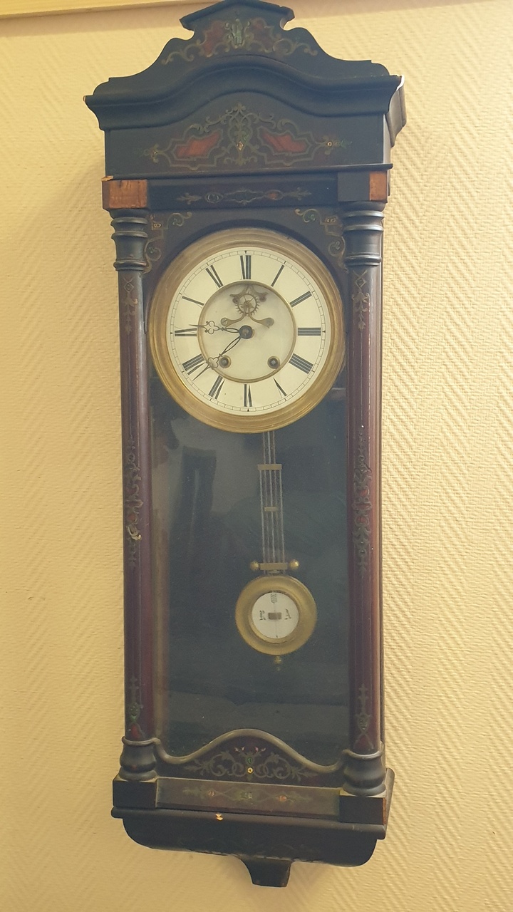

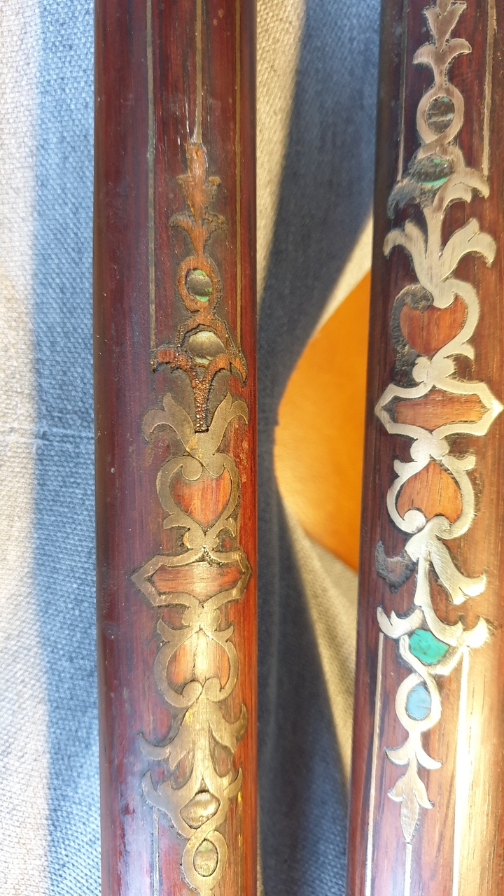

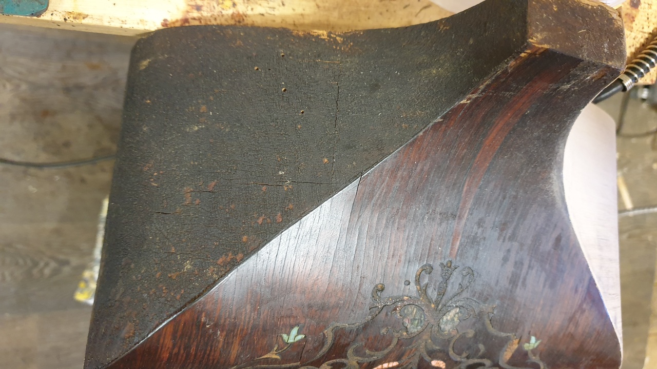

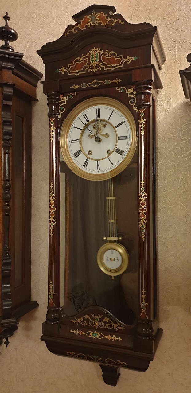

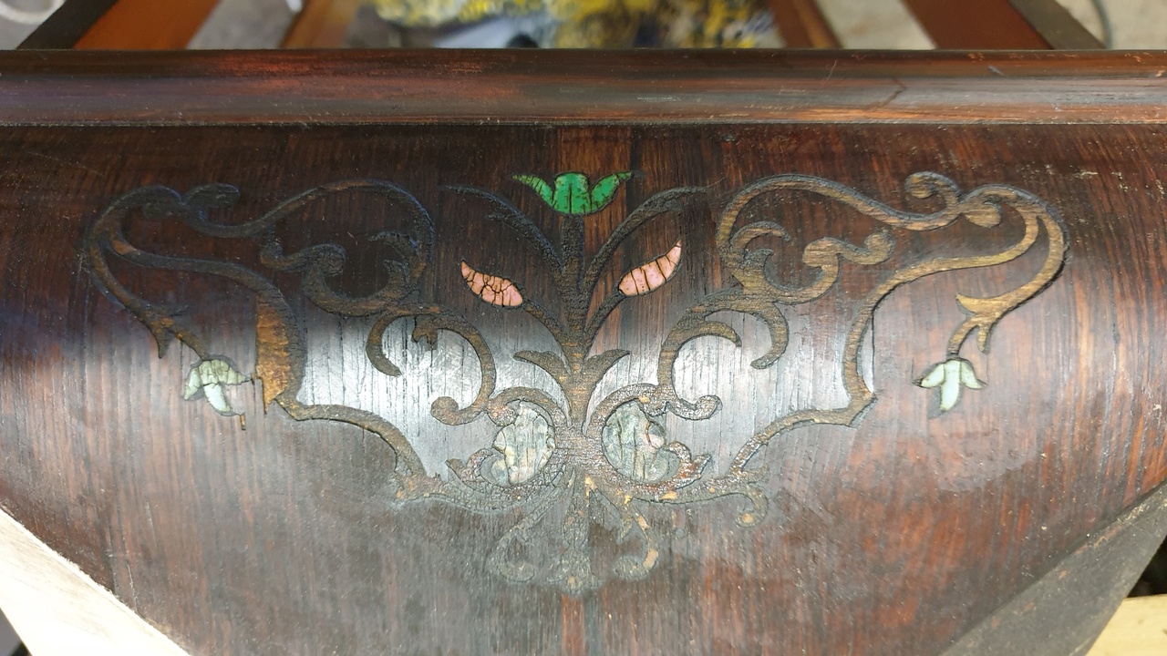

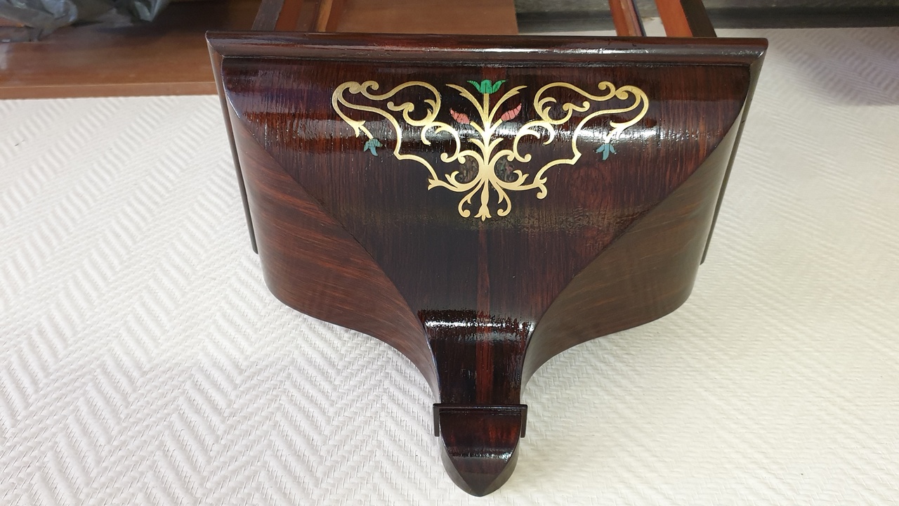

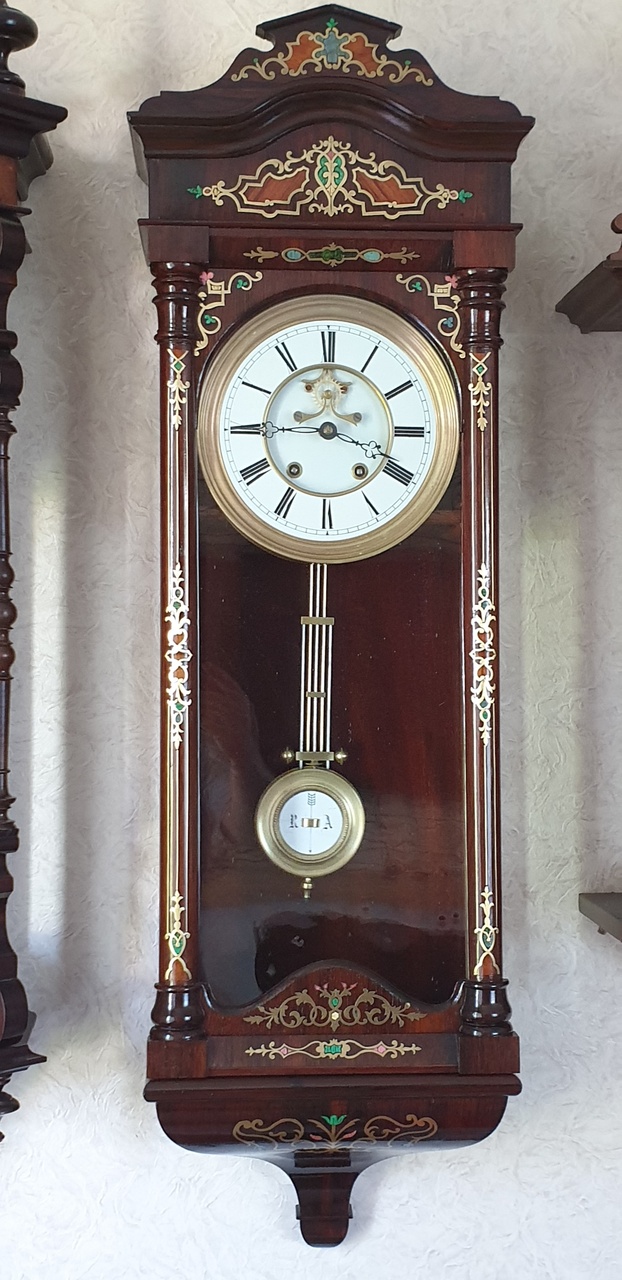

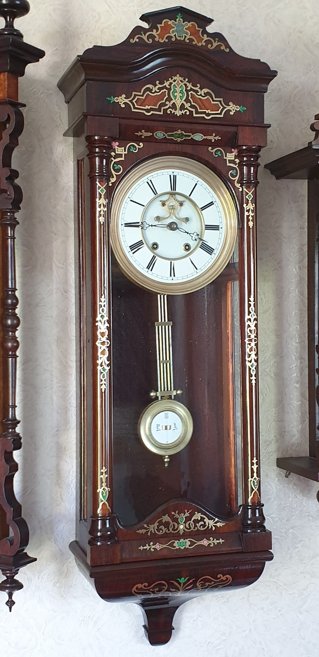

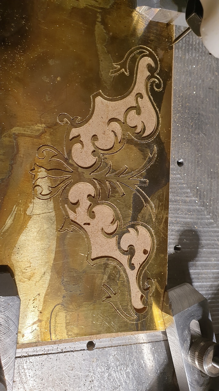

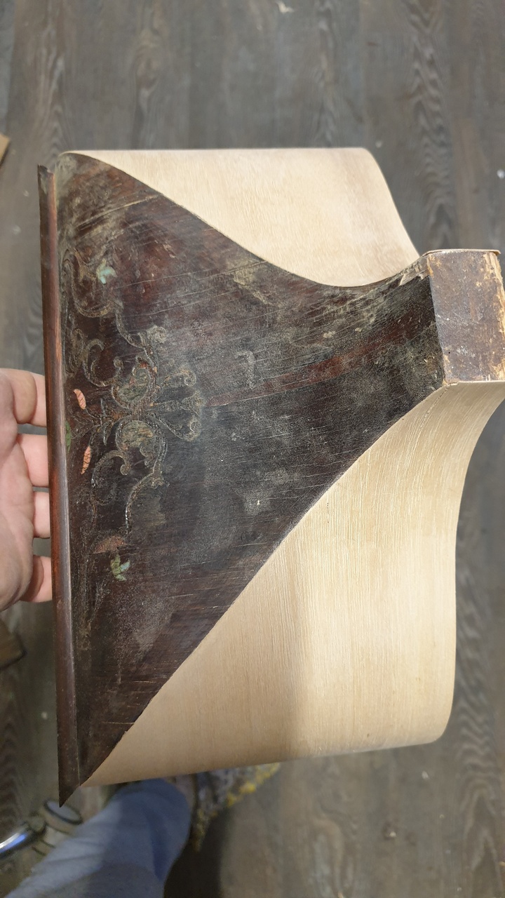

Сегодня завершил реставрацию недавно купленных на Авито часов. Че то затянули они меня и не мог оторваться. Небольшой фотоотчет о работах над самыми проблемными местами, ну и результат, на ваш суд.

Отличная работа, очень аккуратно и приятно выглядит У меня только одно сомнение - на счет лака, неровно он смотрится и большой слой как бы. Между слоями прошкуриваете? Что за лак, кстати?

Мне тоже лак на "бороде" показался излишне толстым слоем и без полировки.
Вероятно наносился кистью, без шлифовки и заполнения пор.
В данной ситуации это поправимо.

Сообщение от Alex2051 Посмотреть сообщение
Часы были не измучены реставраторами, все оригинальное. Я минимально постарался вмешиваться, смыл спиртом старый шеллак, и нанес новый. Все неровности, это его родные, от времени. Где наклеивал новый шпон, старался по фактуре подвести к соседнему, оригинальному, чтоб не выделялся. Прошкуривать там где подмалевок, это значит убить его. на шпоне только слегка металлической шерстью шлифанул. Для покрытия, никаких синтетических лаков, только шеллак.
Соответственно, шеллак наносился исключительно тампоном, никаких кистей. после нанесения первых слоев, шлифовка металлической шерстью и финишное нанесение тонкого слоя шеллачной политуры. Глянцевая поверхность очень сильно отражает все неровности, даже самые минимальные, может быть из за этого создается ощущение толстого слоя. На самом деле слой не очень толстый, и со временем глянец уйдет. Еще камера на телефоне пытается "улучшить" картинку, вытягивая темные участки, при этом светлые начинают светиться еще сильнее. В живую совсем другой вид. Еще заметил одну особенность этого шеллака, я использовал бесцветный (блондинку) а он почему то имеет больший блеск по сравнению с классическим, не очищенным. Вот еще фото при комнатном освещении.
Сообщение от Сергей Дмитриевич Посмотреть сообщение
Бороду я фоткал действительно сразу после покраски, еще до полировки.

Владимир, отличная работа, браво!

Владимир, класс! В высшей степени аккуратная и бережная реставрация, очень понравилось!
