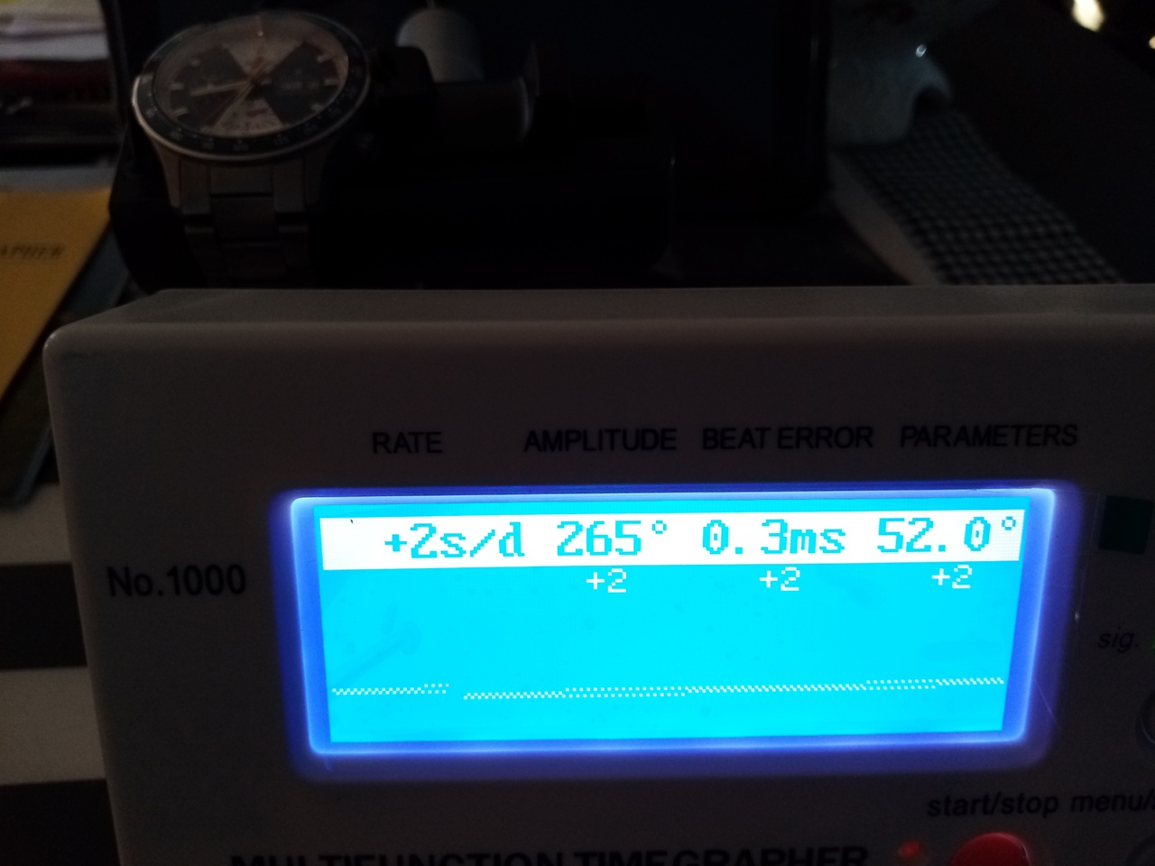

Сообщение от Baldur1967 Посмотреть сообщение
Alpina Alpiner Chronograph
Steinhart Racetimer BlueВложение 3231973
Вложение 3231974
В часах 7750 у меня так работает.
Первые я бы подкрутил, амплитуда уже чуть пониже, выкачку можно и вноль вывести, точне идти будут.
На руке наверняка штормит их еще секунд на 5
Покажите Ваши "Необычные часы"

Сообщение от MiDeT Посмотреть сообщение
Не ясно, на сколько заведены часы. Если на максимум, то конечно же маловата.
А разве выкачка влияет на точность? Насколько я понимаю, это отклонение от точки равновесия, т.е. часы будут позже стартовать или останавливаться пораньше.
Скажем, в одних из часов выкачка была около единицы, так они могли остановиться когда около четверти запаса хода оставалось, а что бы запустить их, приходилось или хорошо тряхнуть, или завести почти на максимум.

Сообщение от ik7750 Посмотреть сообщение
Влияет. То что со смещенной выкачкой часам может быть чуть сложнее стартонуть это да....
Но вся суть процесса: одинаковые полуколебания.
Да, она оказывает небольшое влияние на точность, но именно она может 'выстрелить' при малом заводе и малой амплитуде или при резком изменении положения часов - считай носке.
Про раскрутку ротора - все механизмы с заводом в одну сторону - во вторую отлично нарезают круги, иногда как заправский волчок, по 5-10 секунд. Не вижу в этом проблемы.
Называется изохронная ошибка! Разница хода на заведённой полностью пружине и заведенной на 2 оборота
