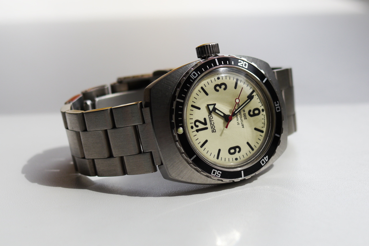

Корпус бочка 1980-ых годов, механизм 2415, циферблат 557, безель 333.
