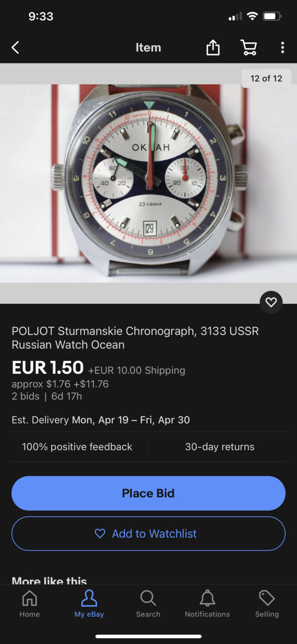

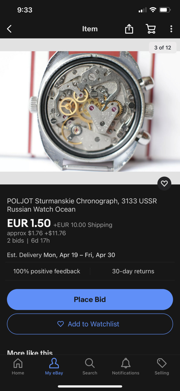

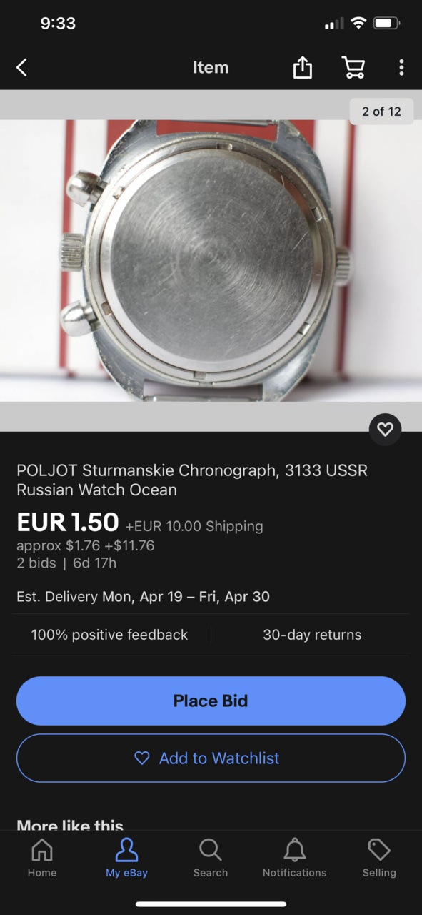

Сообщение от Brick200 Посмотреть сообщение
Ребята, этот продавец продает несколько 31659/3133 в неделю. Почти каждый день новые ставит на продажу. Ну нет ни у кого столько этих часов. А поломанных, частей всяких, можно найти много. Вот и делайте выводы. Почти все его часы это сборка из того что он нашел. Иногда довольно хорошо подобранные части. Иногда совсем невпопад. И продавец это хорошо знает: те что более правильные имеют на старт ‘правильную’ цену. Те что сборная солянка выставляет с 1$ И сколько наберет...
Вот сегодняшнее творение. Как видите котлета. Мой совет, когда Вы смотрите часы и сомневаетесь настоящие или нет (и иногда это довольно трудно понять): смотрите на другие лоты продавца. Смотрите сколько и каких часов продает продавец. Это зачастую намного показательней чем конкретные часы под вопросом.
Продавцам котлет так же могу посоветовать не делать все фото на одном ‘фирменном’ фоне. Многие покупатели (как я) узнают фон и даже не смотрят на ваши лоты. ‘Фирменный’ фон хорош для продавцов качественного товара. Но я понимаю что любой товар найдет своего покупателя...

Если это торгаш с ником kutcherpapa пожалуйста не берите у него. Он покупает задёшево ВКонтакте и на Германе а потом толкает втридорога. Чёртов бизнемен.

Сообщение от Vodalex Посмотреть сообщение
Да, это так. Я не знаю где он и за сколько покупает но большинство его часов ‘котлеты’. Поэтому я тоже советую держаться от таких мастеров подальше. Может я и пропущу настоящие часы но мне так спокойней... да и не хочу спонсировать котлетчиков.
