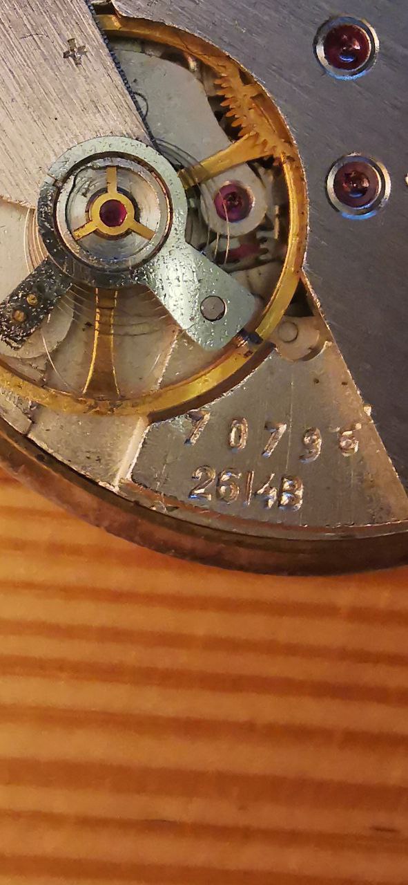

Добрый вечер, разбираю часы, купленные на блошином рынке. Это первый механизм
Слава, механизм 2614В
Начинаю откручивать винт барабанного колеса - он крутит и барабанное колесо, я не стал продолжать Ведь так не должно быть?
Как поступить? Может я неправильно пытаюсь разобрать механизм?
ID:	3188910   Нажмите на изображение для увеличения

вставьте что-то (пинцет) между колесами, чтобы блокировать их вращение, и открутите.

между сцеплением шестерен?
именно так. со нижней стороны на вашем фото, ведь откручивать вы будете против часовой стрелки.
