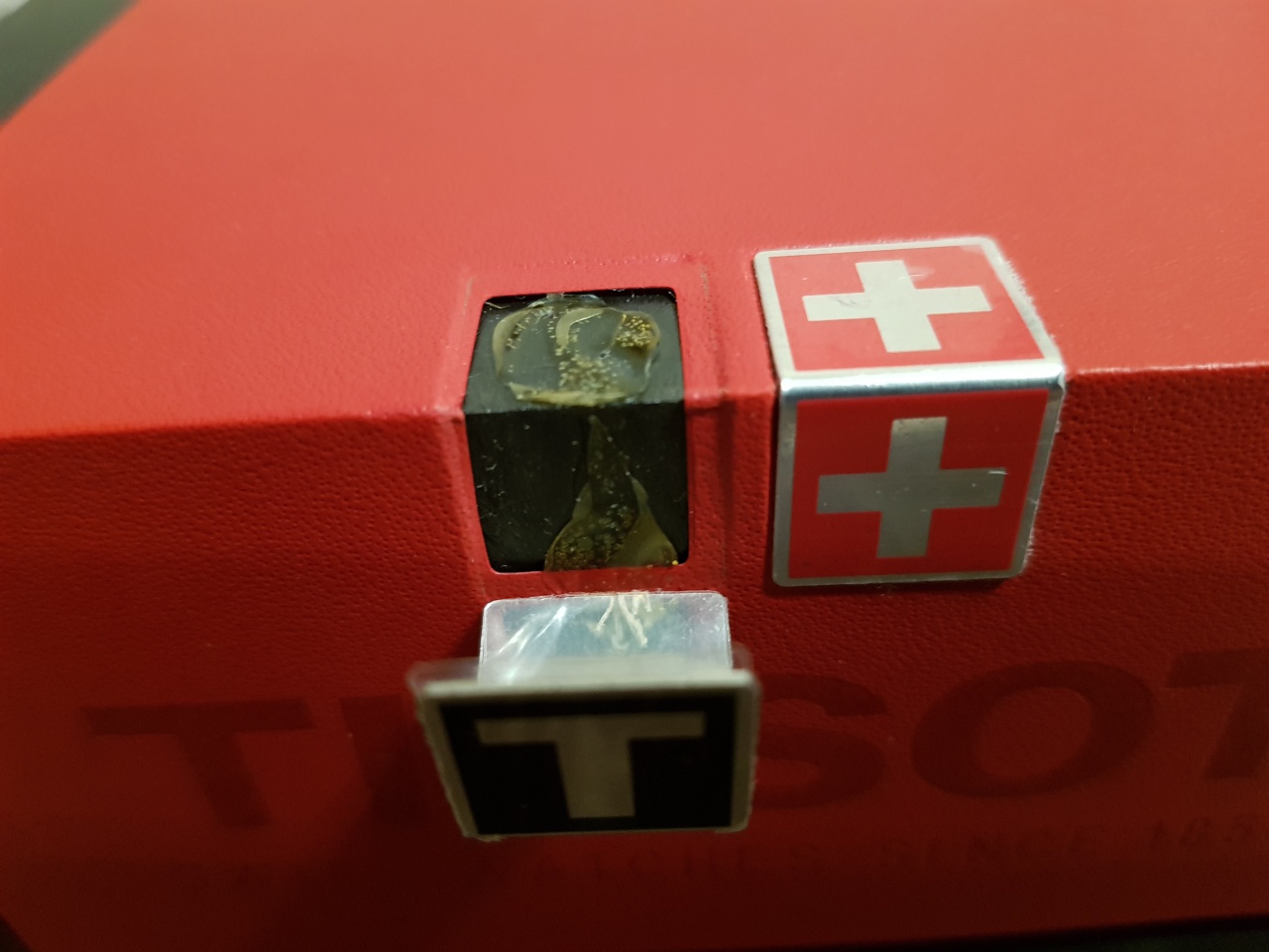

Дополню фото подушечки и коробки.Буква Т переклеена на скотч,от клея отвалилась.

Подушечка трэш полный)))))) да и коробка тоже. Не знаю как часы, но упаковка сделана не для фирмы Тиссо
