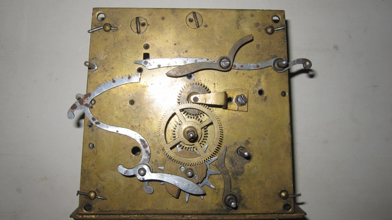

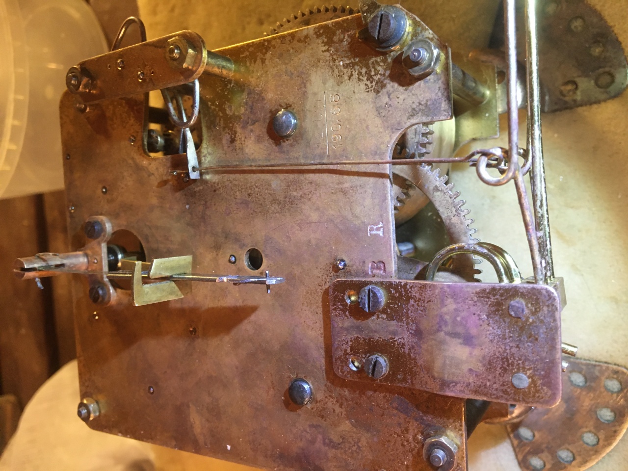

Добрый вечер уважаемые форумчане недавно (страница 101) я спрашивал может быть кто нибудь знает что означают буквы YFY на механизме Кинзли. Насколько я понял этими буквами фирма Кинзли маркировала модификацию одного и того же механизма. Недавно ремонтировал такой же механизм но с буквами BR Как оказалось у них разные анкерные скобы (на BR расстояние между палетами приблизительно 18мм на YFY приблизительно 13мм) и диаметр цапфы на шестерне механизма боя на BR 1.75 мм а на YFY 1.95 мм Может быть кому нибудь пригодиться эта информация

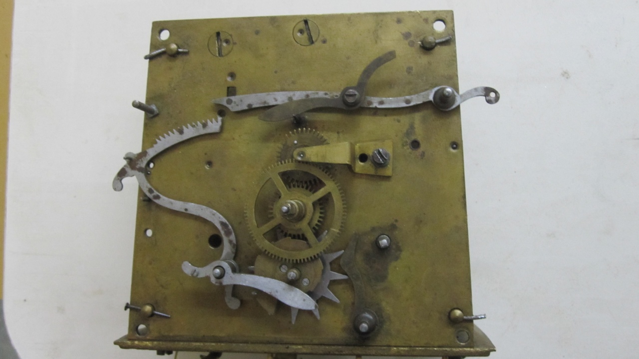

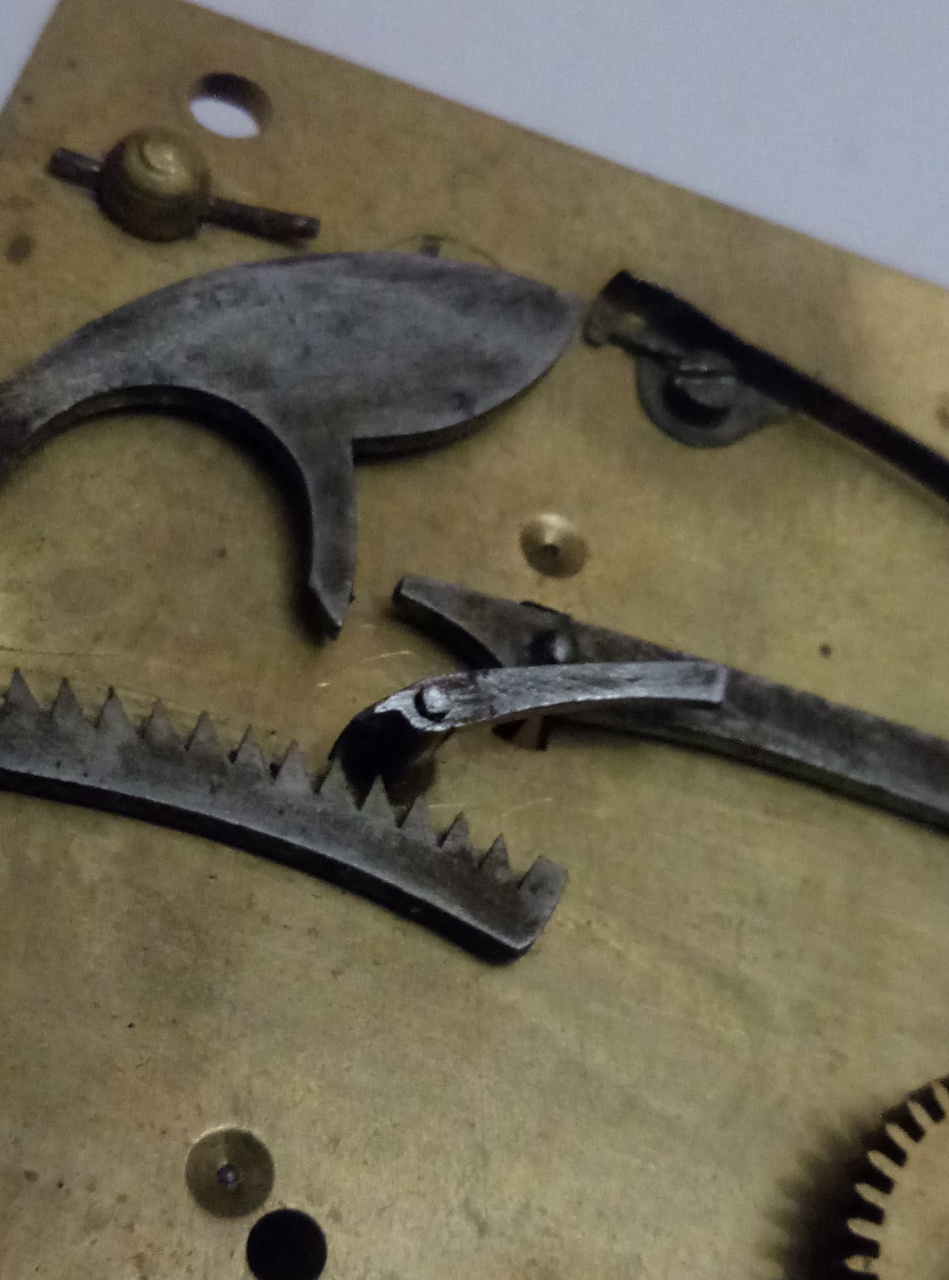

Здравствуйте! Прошу помощи.
Попали в руки настенные часы с механизмом Kienzle, судя по логотипу - начала прошлого века. Лицевая сторона механизма на фото. Механизм с секундной стрелкой. Отсутствуют некоторые детали - как минимум счетное колесо ударов - которое делает 1 оборот на удар и ось молоточка. Возможно - еще какая деталь. Прошу подсказать - где можно посмотреть такой механизм на фото или в описании? Ну и примерно диапазон дат возможного производства. Номер под логотипом 25262.
Спасибо!

Сообщение от ViktorAnisimov Посмотреть сообщение
Спасибо!
Добрый день!
По времени скорее 1899-ый год.
Вот картинки близкого номера:

Спасибо, Татьяна! Теперь бы узнать как называется такой тип механизма боя и где искать к нему счетное колесо? Остальные детали, я так понял можно изготовить по фото.

В этих механизмах нет счетного колеса, они с улиткой и гребенкой боя (более совершенный тип боя с автоматической подстройкой боя под положение стрелок, по сравнению со счетным колесом). А то о чем вы говорите - это эксцентрик со штифтом (или зубом) который передвигает гребенку боя и его самому не сложно изготовить.

деталь на этой шестерне называется в английском "gathering pallet".
Но там если что и барабана для жилы нет, и еще кое-каких рычагов, проще посчитать что там осталось... Смысла в восстановлении всего этого не вижу. Если только не дело принципа, конечно.

Если у вас только этот мех и к ниму больще нет ничего (корпус, маятник, гири и т.п.), то комплектовать полноценные часы с боем можно годами , оно того не стоит. Если хотите потринироваться и сделать просто мех с боем , то надо искать "донора" (хотя бы бой) будет проще и быстрей, чем самому делать . Решать , в конечном итоге всеравно вам , а в даной ситуации это просто жильный мех часов с боем, но без такового (кто то все вынул) и на даный момент это донор (для кого то по ходу , если с ходом там все норм.)

Прошу прощения, не предупредил - остальное есть в наличии почти все. Не хватает как я понял из фото Татьяны этого колеса, оси молоточка и рычага стопора боя - вверху который. Также отсутствуют две плоские пружинки - но это легко изготавливается по фото. Барабан заводной боя, шестеренка после него, флюгерная трибка и шестеренка перед нею - все в наличии, просто еще не поставлены на механизм. Циферблат, корпус, гири и маятник - все есть, хотя и требуют реставрации. С корпусом и циферблатом есть уже опыт реставрации по довоенным настенным немецким часам Юнгханс.
Главный тормоз для меня - эта самая шестеренка и эксцентрик на ней со штифтом. Чтобы её сделать - её надо как минимум увидеть.

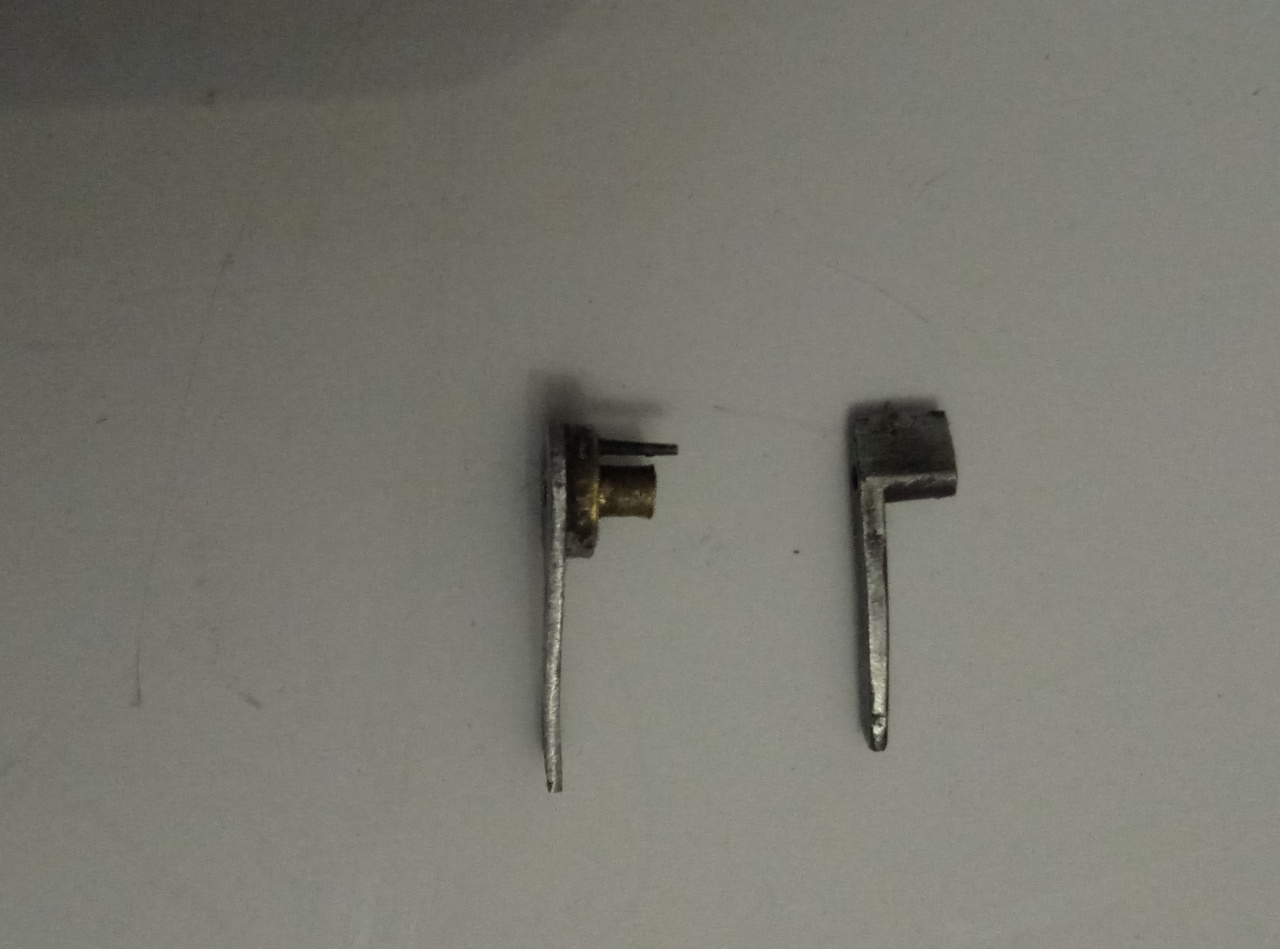

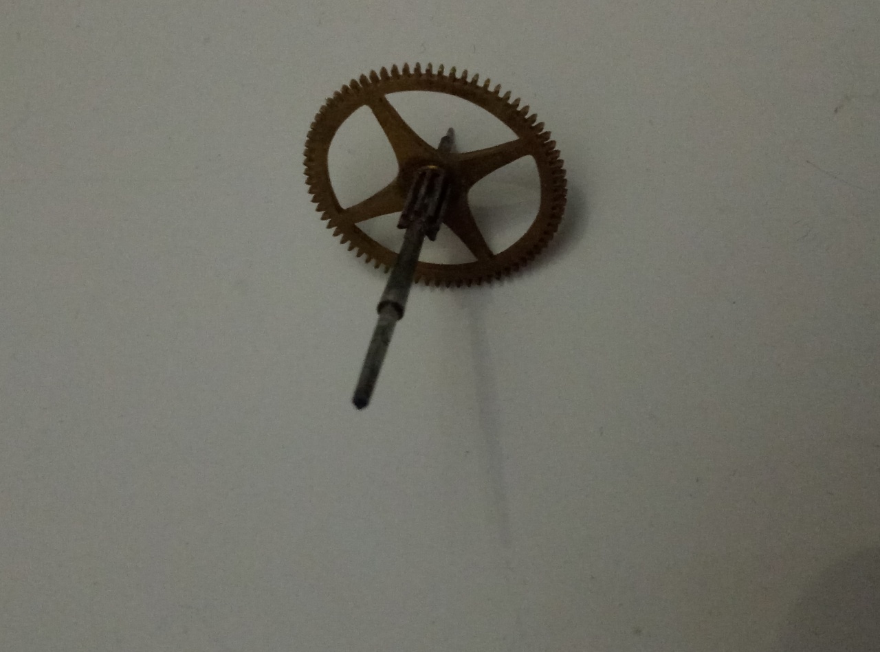

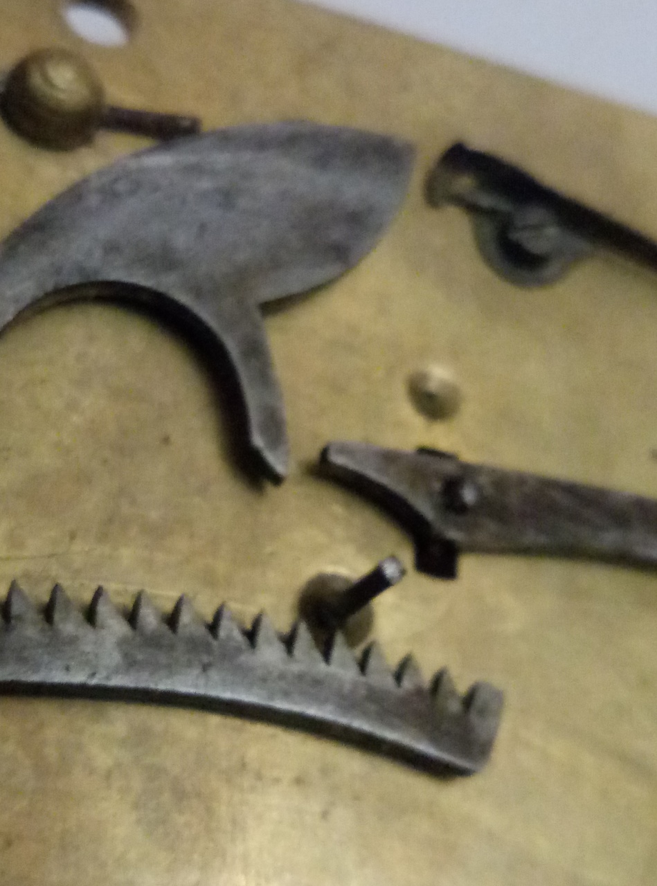

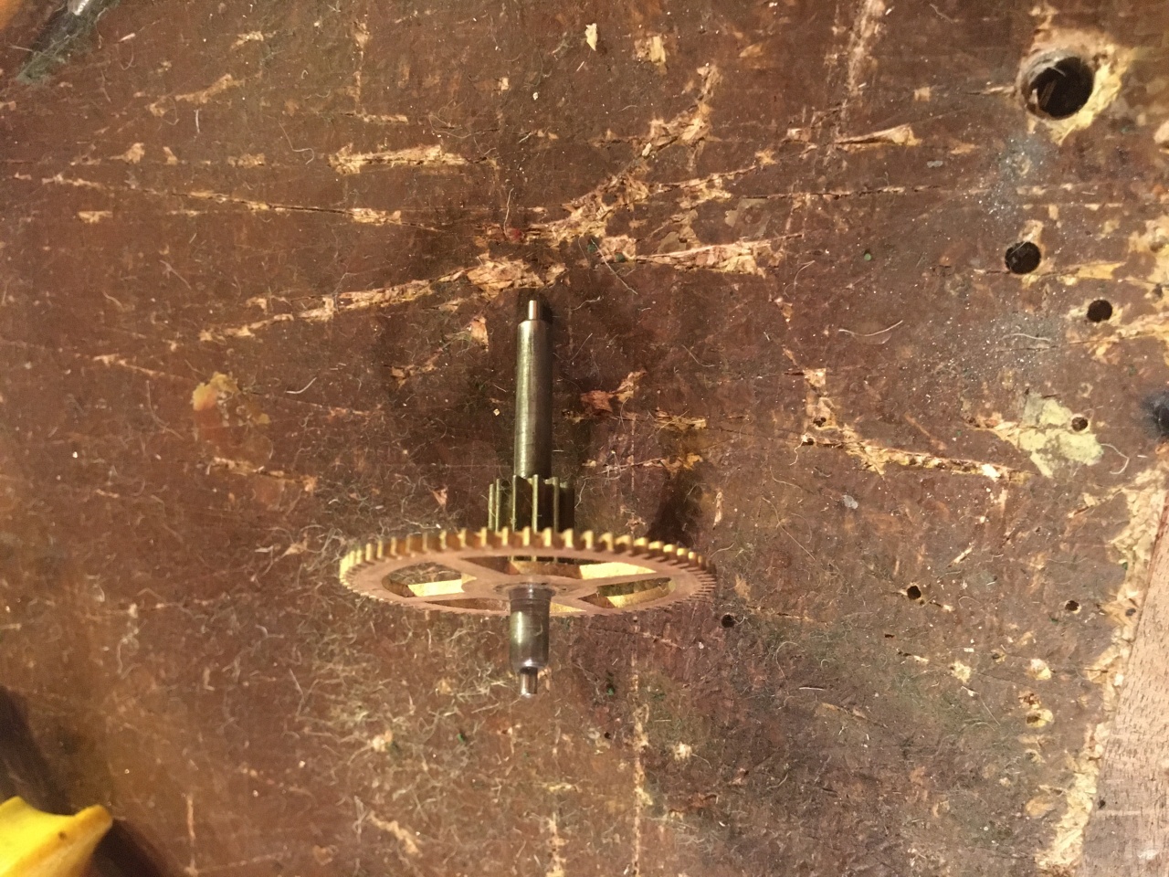

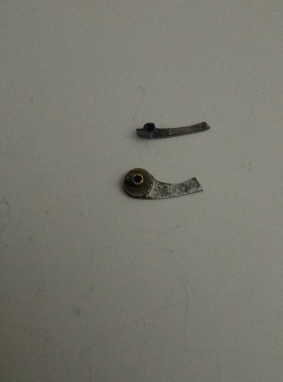

С Кензли нет, есть 2 эксцентрика с Беккера( со штифтом и с зубом) , но они подобные . Шестерня от такого же меха (кто производитель не знаю.)

Спасибо! Теперь понятно, что надо искать. Может, подойдет шестерня с другого механизма.
