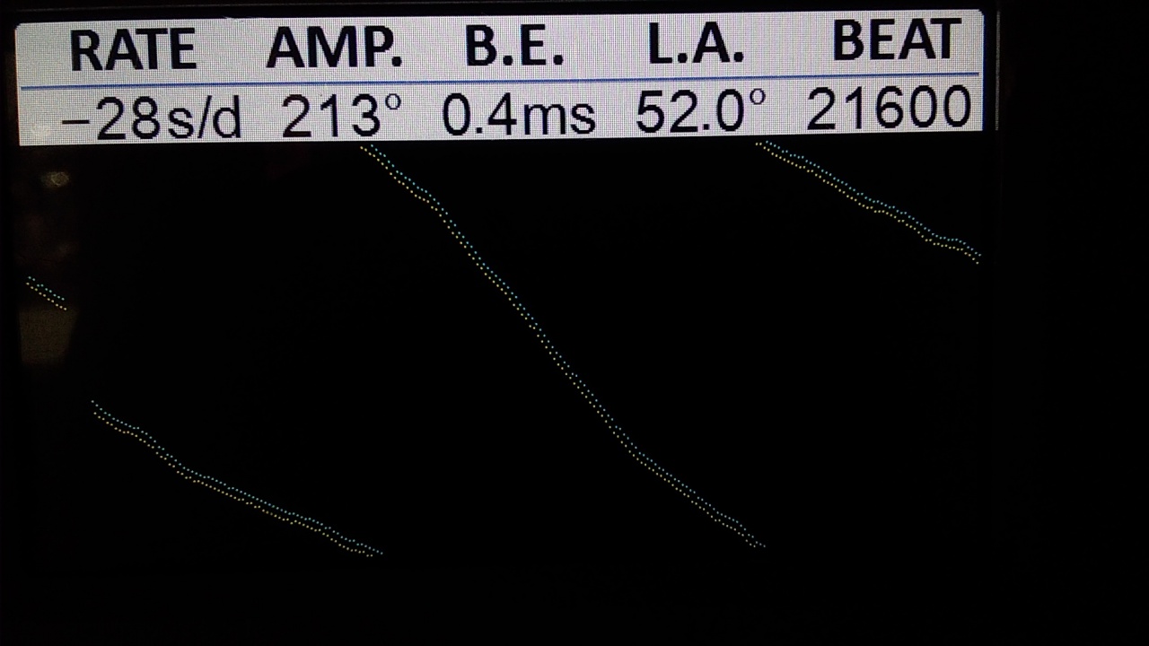

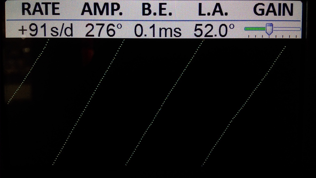

Подскажите в чём возможна причина изменения хода механики в разных положениях?
Циферблат вверх.
На ребре.
Циферблат вниз.

Механизм без стрелок и циферблата...

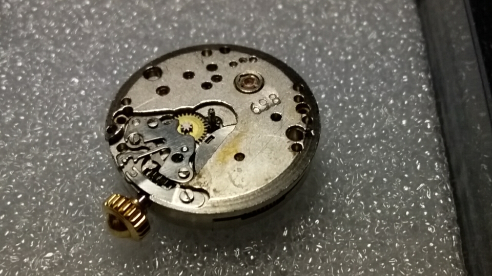

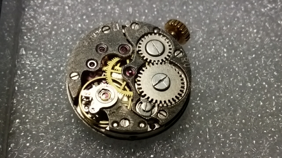

А если вы приложите пару нормальных фотографий механизма и хотя бы какое то описание (мытый, не мытый, явные следы ремонта и тд) разговор может стать предметным. Гадать на кофейной гуще никто не будет.

Были отмыты в бензине и смазаны.

Волос ни за что не цепляет?

Проверяйте целостность цапф, а так же правильную работу спирали.

В одном только бензине механизм качественно не отмоете.
Просадка амплитуды с горизонтального к вертикальному положению очень большая, это может быть плохо вымытые бушоны, износ оси.
И ещё, я всегда размагничиваю механизм, на всякий случай.
