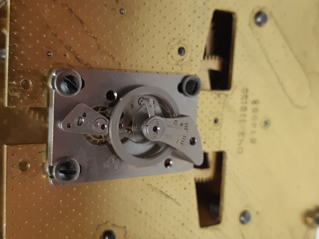

Ремонтирую Янтарь 118158. Заменил в приставном ходе сломанную анкерную шестерню, но при разборке баланса для промывки и смазки, погнул спираль. Кроме того с баланса пропал один балансировочный винт, хотя я его не откручивал. В общем шахман моих часов не в работоспособном состоянии.
Сегодня на глаза попалось реле времени 2РВМ и там я увидел приставной ход ЧЧЗ. По конструкции практически идентичный, посадочные места те же. Главное препятствие для его установки, что его привод вращается в другую сторону. Так же у него более простой баланс и спираль.
Для использования в часах перевернул анкерное колесо на оси, поставил анкерную вилку с моего "шахмана" и всё - часы идут. Настроил при помощи Clock Tuner.
Наверное за счёт более простой конструкции узла баланса должна снизится точность хода. Но как вариант, установка приставного хода от реле вполне работоспособный вариант.

Особо точность не пострадает. В этом приставном ходу (с реле) баланс откалиброван по весу и под него число витков спирали. Не раз делал подобные замены , в принципе, после таких манипуляций - все работает нормально и точно.
А винтик с обода можно подобрать с такого же баланса (поломанного например) и вкрутить. Или, в крайнем случае, выкрутить еще один винтик с противоположной стороны обода баланса. Спираль если "поиграться" с помощью двух пинцетов можно выровнять.

Опыта не хватает. Снятую спираль я выравнивал, но при установке, пытаясь добиться лучшего результата снова портил. Кончилось всё трещиной на втулке к которой крепится внутренний виток спирали. Сейчас это выглядит так
Сообщение от Mandein Посмотреть сообщение
А там не все винтики должны быть. Скорее всего он никуда не пропал- его просто не было.
Он был, делал фото при разборе. Было 14, стало 13. Я их не трогал. Думаю, что после сборки оставил часы "потикать" на выходные, скорее всего тогда и открутился. Мыл раствором Daniels от Душана. Промывал сначала в дистиллированной воде, затем в изопропиловом спирте. Может балансировочные винтики чем то зафиксированы (щеллак или т. п.)?
На рубеже 60-70х в часовом производстве произошла революция. И сделал эту революцию СССР. Точность станков достигла такого уровня, при котором стало можно штамповать безвинтовые балансы не требовавшие юстировки ободными винтами, да ещё и с осевой сверловкой.
Внедрение безвинтовых балансов в массовое производство наручных часов впервые было проведено в нашей стране. Об этом нам читал лекцию главный инженер Пензенского Часового Завода, на курсах повышения квалификации при фирме "Заря", в 1977 году. "Заря" тогда экспортировала в Швейцарию 400000 неклеймёных механизмов в год. Они мне встречались в ремонте "швейцарских" часов.
При сборке безвинтовых узлов баланса, на производстве были установлены 10 категорий веса и жёсткости балансов и спиралей. При установке спиралей на балансы следовало эти категории соблюдать.
В условиях ремонтных мастерских это невозможно, т.к. присылаемая в мастерские фурнитура шла из отсева при производстве, без указания категорий. Приходилось заниматься подгонкой. Эту операцию нас учили осваивать с самого начала. Сидели и потели, свивали и развивали волоски, пока учились правильно держать в руках пинцеты.
Так что не надо упрощать сложное и усложнять простое.
