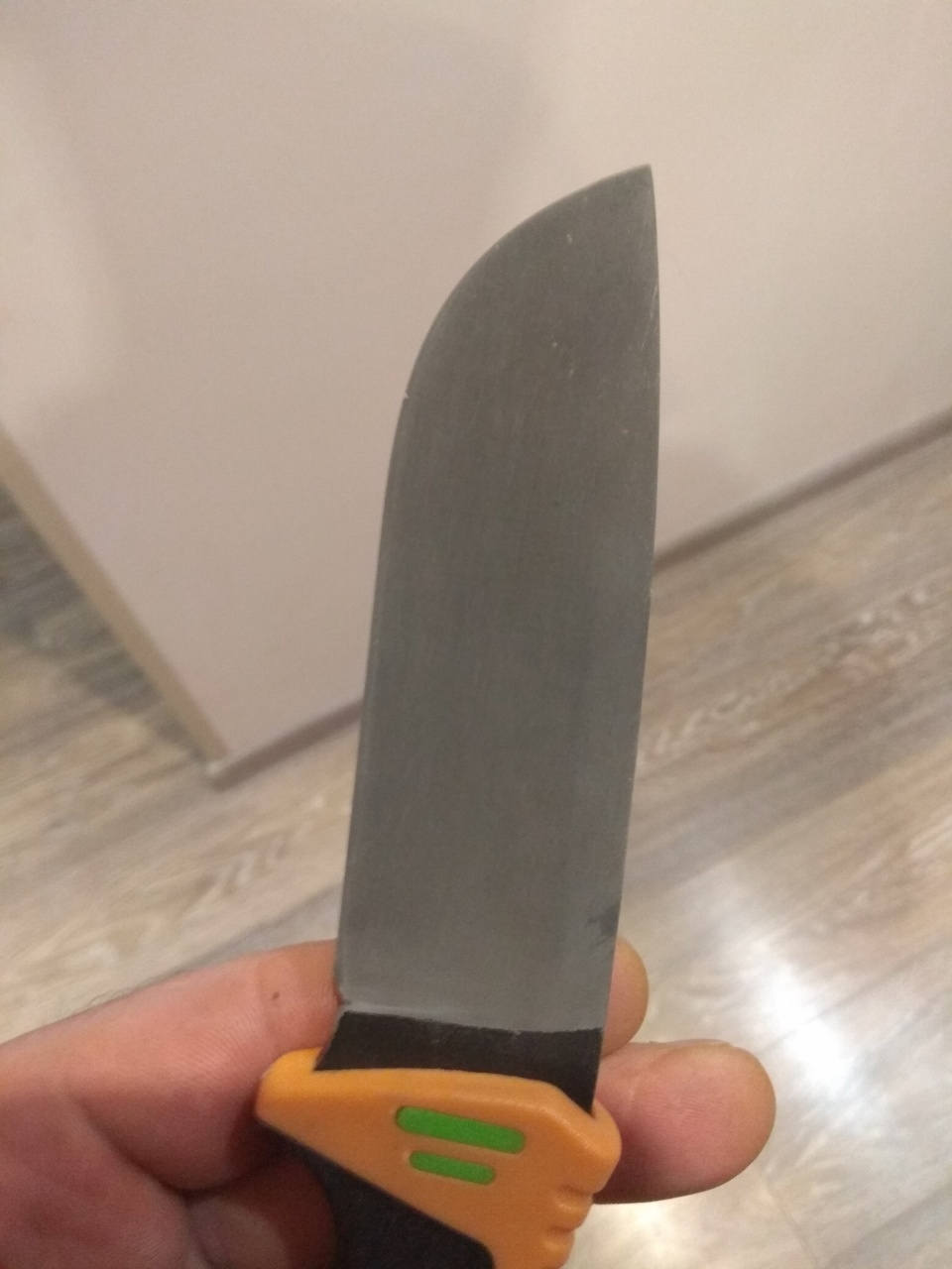

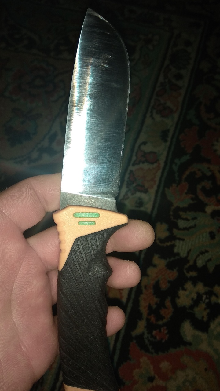

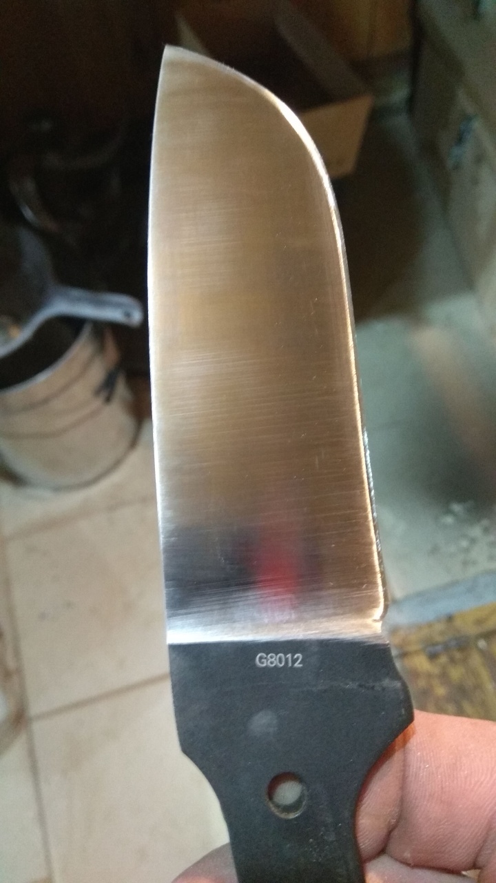

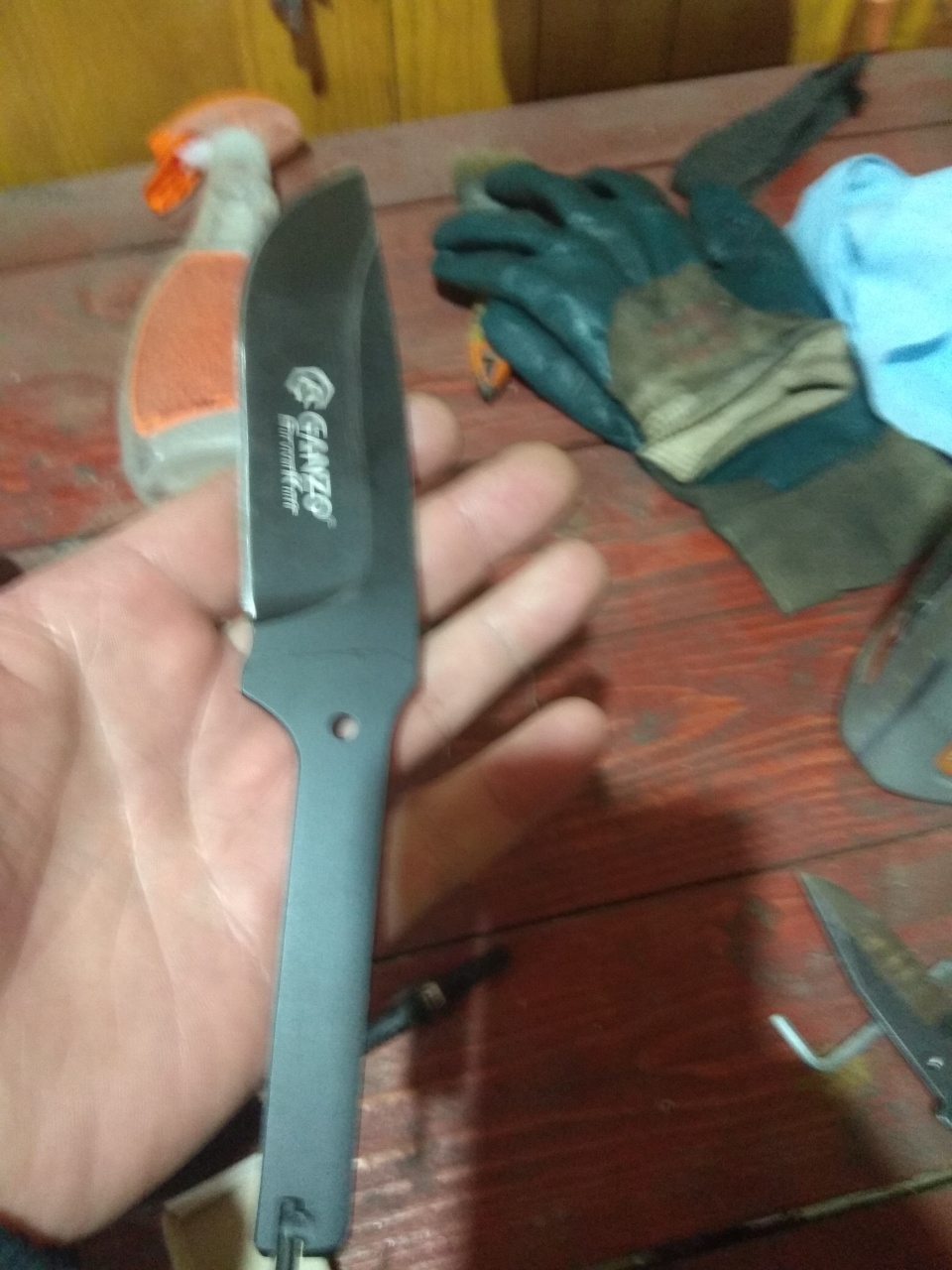

Выменял на ремень от часов вот такой Ганзо. Валялся он у меня года 2, т.к тяжеленный, с отвратным балансом и в принципе колун. Ребенку понравился, цветастый, однако, когда ребенок собрал себе леукку, он и дум
ID:	3126392ать забыл про этот топор. Вчерась мне подумалось, что давненько я не гриндерил что-нибудь, да и ножик станет легче.
Минут сорок заняло все действо. Сталь на ноже неплохая, достаточно твердая и вязкая. Похожа на 95х18. Клин стал тоньше на 0,5 мм и сведение с 0,75 я уменьшил до 0,5, зачернил.

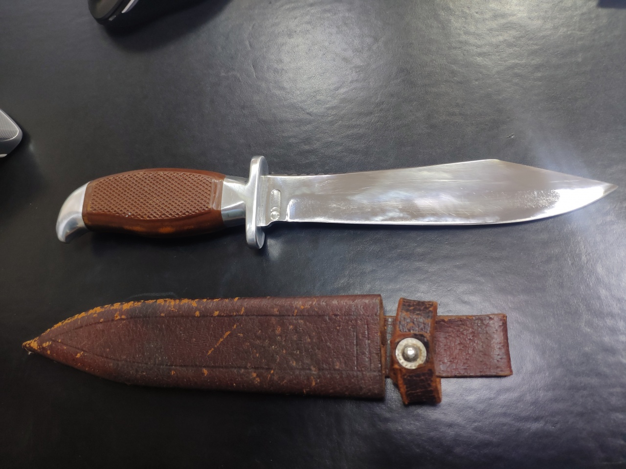

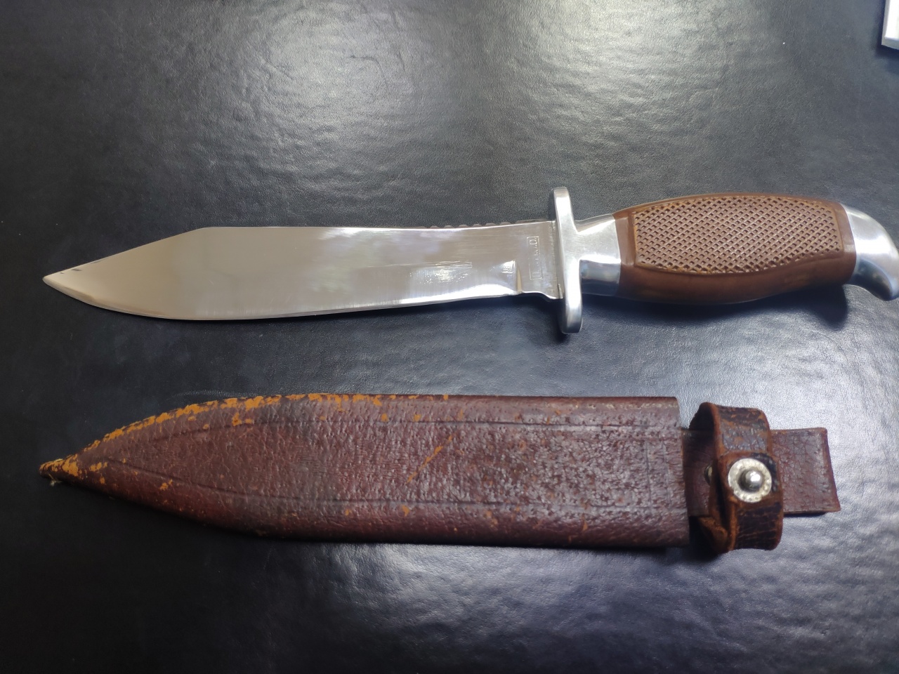

Сегодня кум привез мне мой ножичек после реставрации
