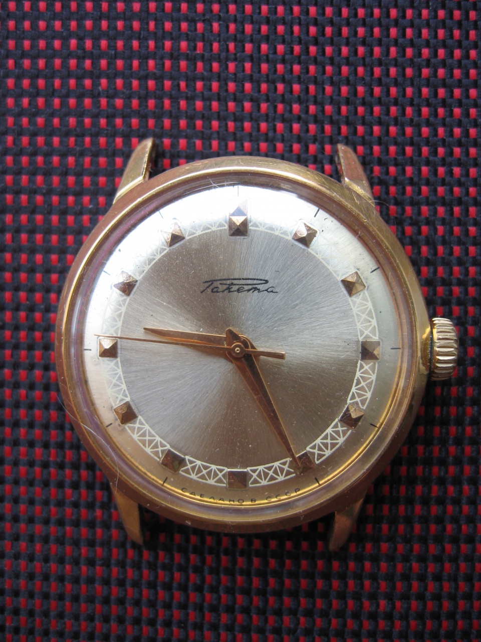

Добрый день!
Подскажите, корпус неродной или и так бывало?
Спасибо!

Сообщение от SanyaUzbekoff Посмотреть сообщение
Добрый день!
Спасибо!
Однозначно - не родной. По внешнему виду похож на модели ракеты или полета. Побольше бы фото с разных ракурсов, было бы яснее

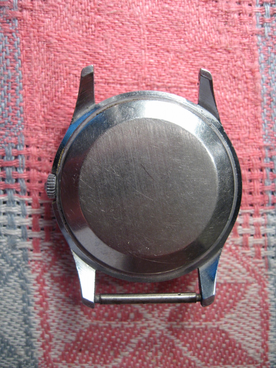

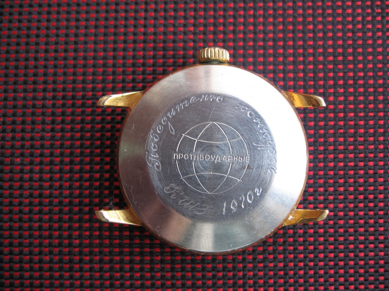

Корпус-ракетовский.
Но вот насчёт правильности сочетания корпус-цифер,не скажу.
У меня вариант с подобным цифером в другом корпусе живёт.
А экземпляр в таком корпусе (циферблат с узорчиком между индексами)
имеет дарственную надпись с датировкой-"1970г".

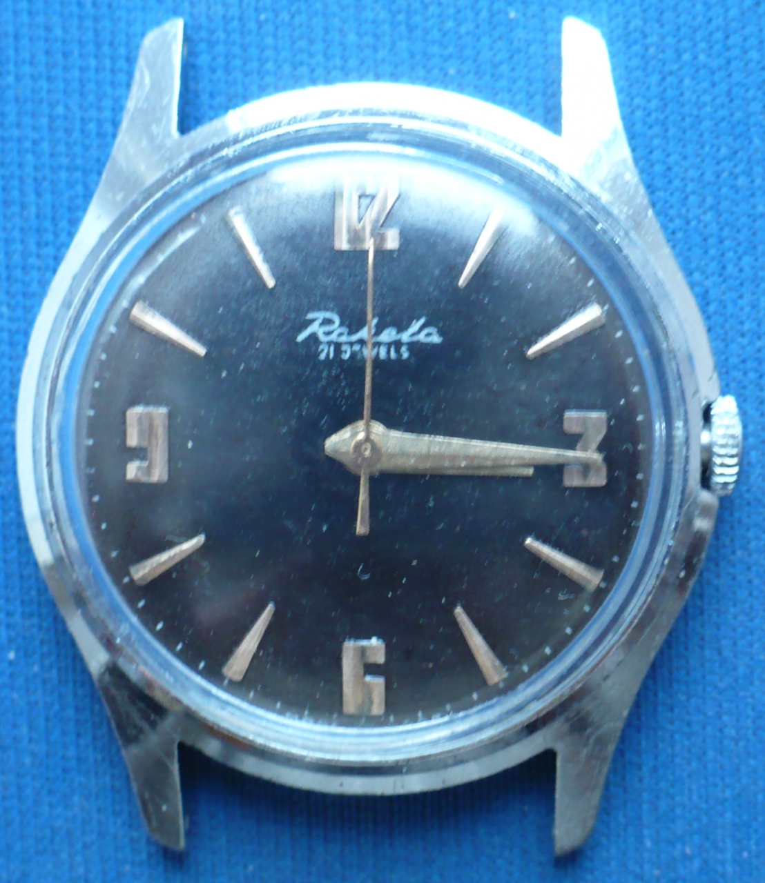

Добрый день!
Спасибо!
Корпус не родной. Это 653-й корпус, а для этого оформления нужен 463-й или аналогичный в хроме.
