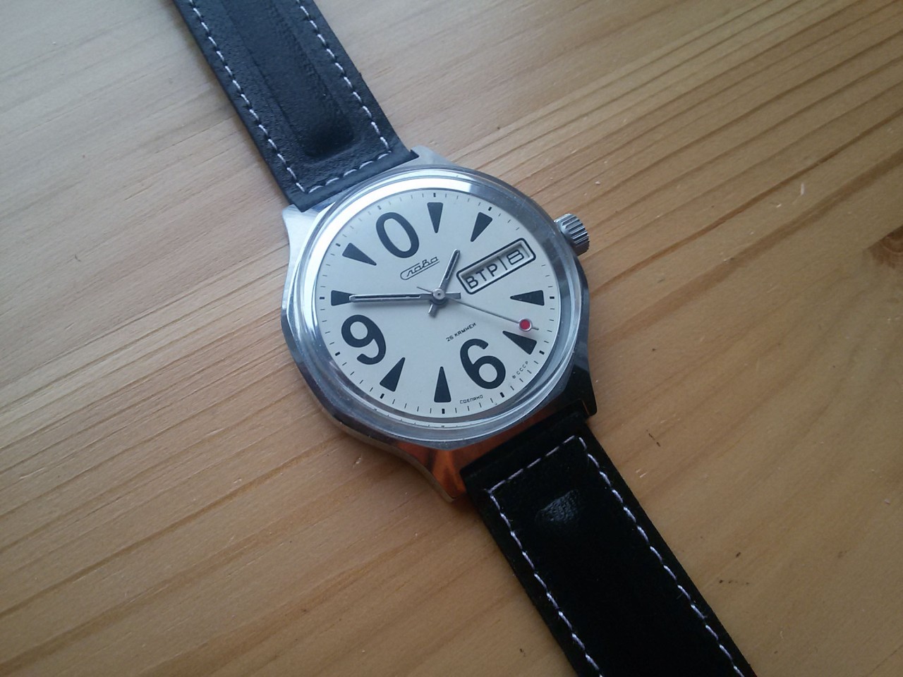

Слава Зеро. Наличие календаря делает их выигрышней, классической Ракеты зеро. имхо.
Добавьте при этом - значительно более крупного календаря, чем даже у календарной Ракеты. Что до меня, то размер календаря таки да имеет значение.

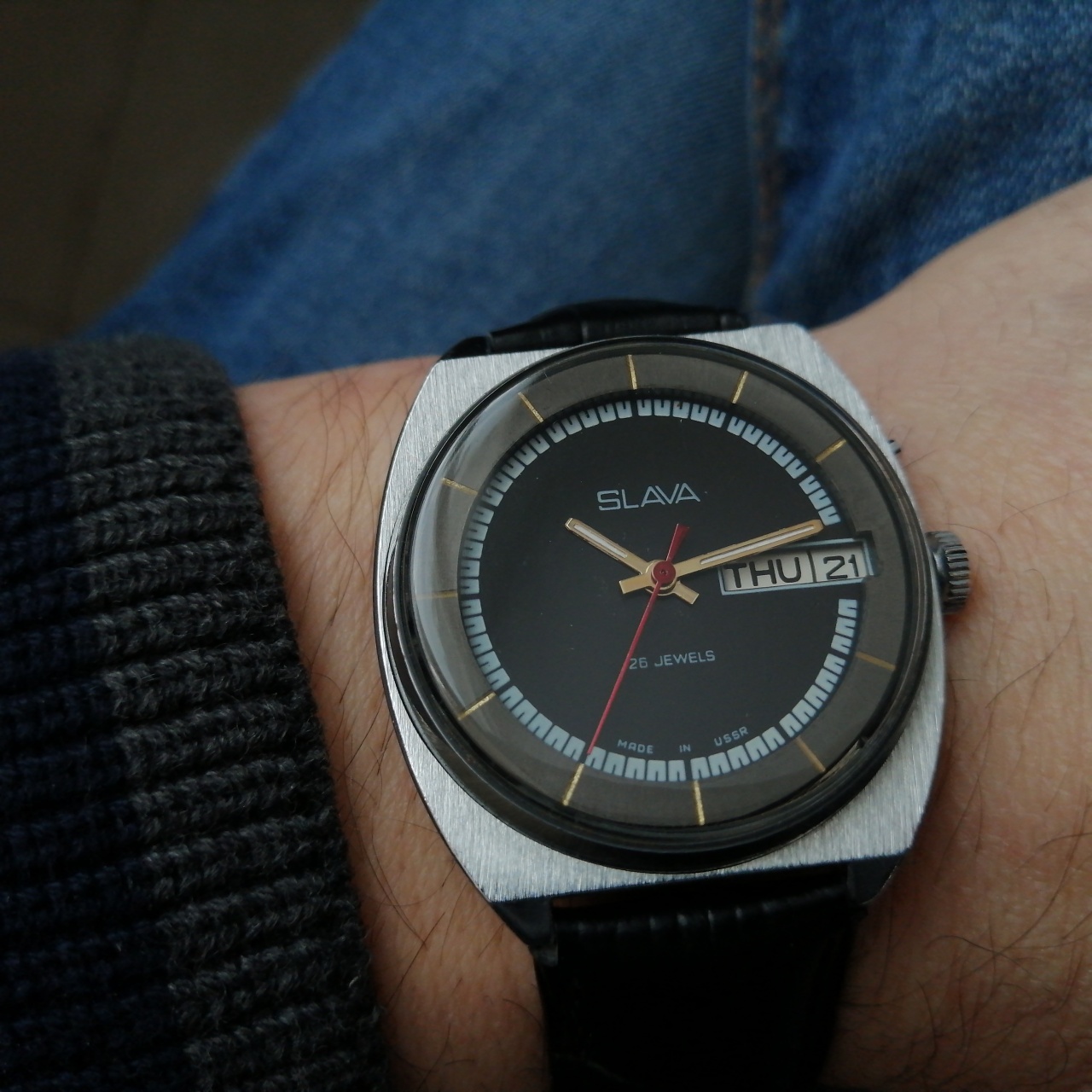

Старушка

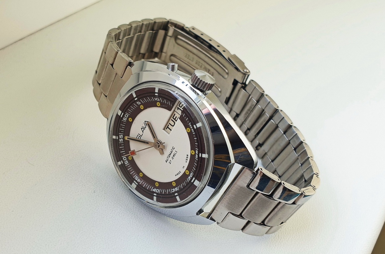

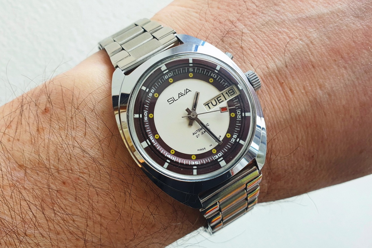

Всем привет. Давно хотел "Славу" с датой и днем недели, но как-то ничего не цепляло. И вот однажды увидел, как мне кажется не банальную, экспортную "Славу". И вот прошло время и они у меня. Воистину, на вкус и цвет товарищей нет. Только зг сменил на полётовскую, а то родная просто зверь зубастый.
