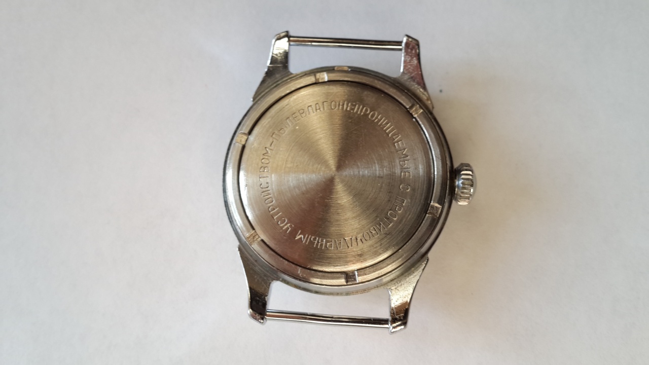

Возник у меня вот такой вопрос: до какого года на ПЧЗ/ЭЧЛ шли корпуса с несъёмными ушками?
Если не изменяет память, ни до какого. У Вас не перехромированный ли корпус?
Эти корпуса пошли с 1956 года, на них никогда не было несъёмных ушек. У Вас перехром, это видно по глянцевой тыльной поверхности ножек. Ножки должны быть матовыми со следами токарной обработки.
