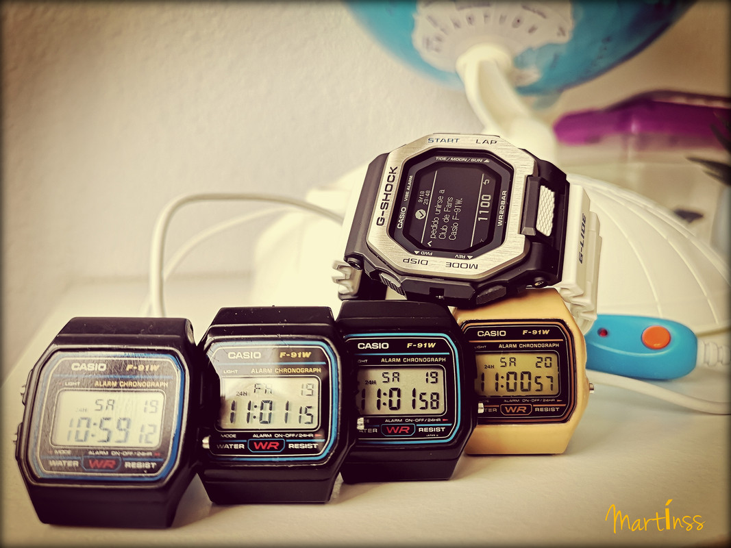

Что за 91 в бежевом корпусе? Какие-то из F-91WM?
