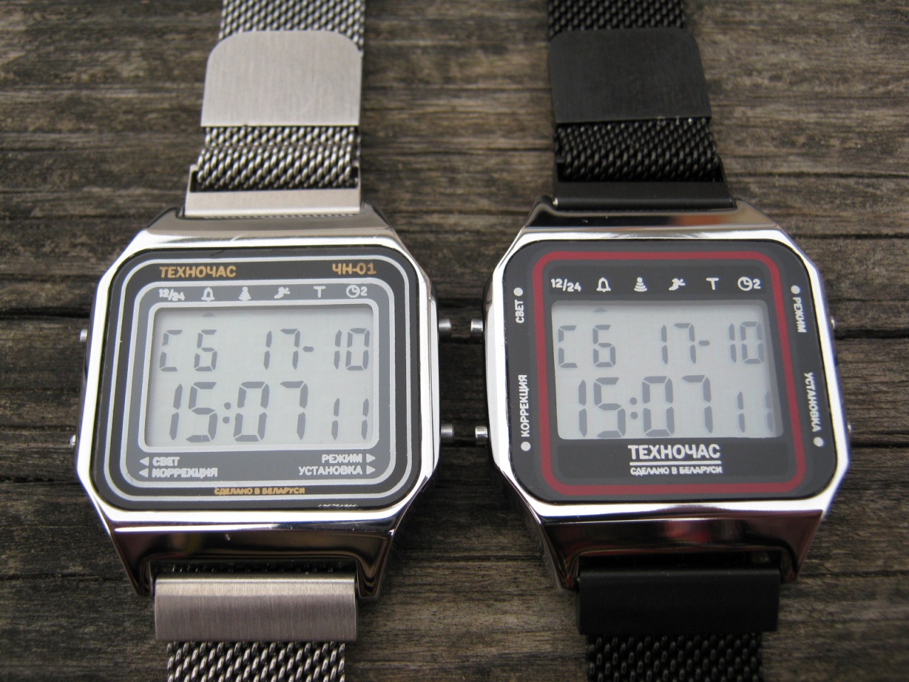

Когда приобретал ещё одни ЧН-01 (1190), надеялся, что будут в уникальном оформлении. "Техночас" подвёл - выпустил ещё и с синей рамкой. )
На мой вкус - чем меньше рамок и надписей, тем лучше.
Некоторые люди говорят, что у электронных часов нет души.
