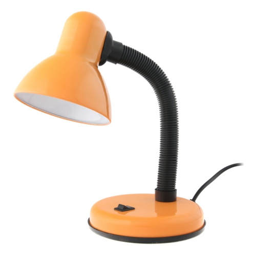

купите самую дешевую настольную лампу, типа такой, рублей 200-300р ее цена + 100р лампочка в нее и Вы забудете за подоконники раз и навсегда
Раз в месяц зимой на 1 ночь оставлять часы(2-3см от циферблата лампа должна быть) будет более чем достаточно
