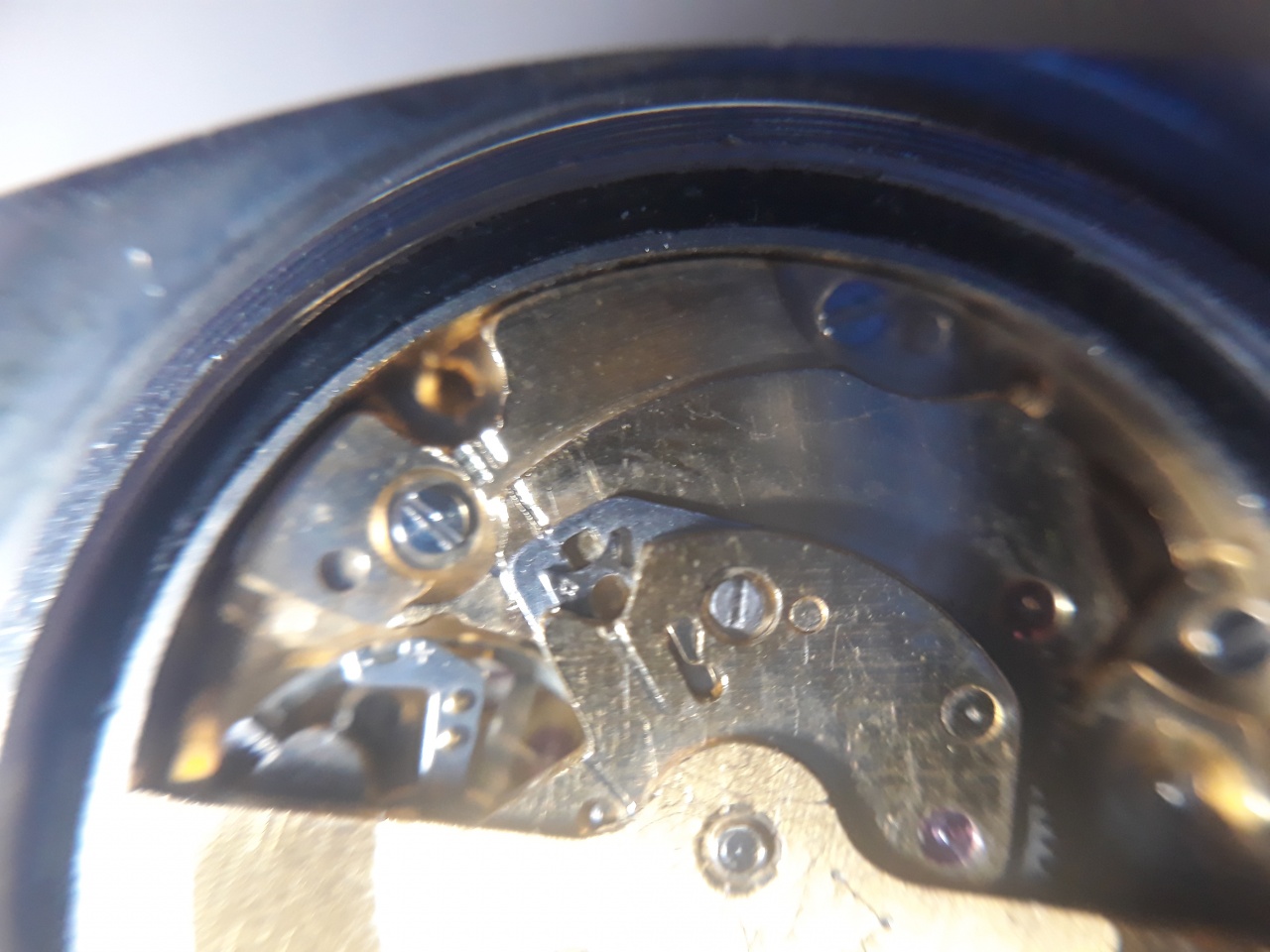

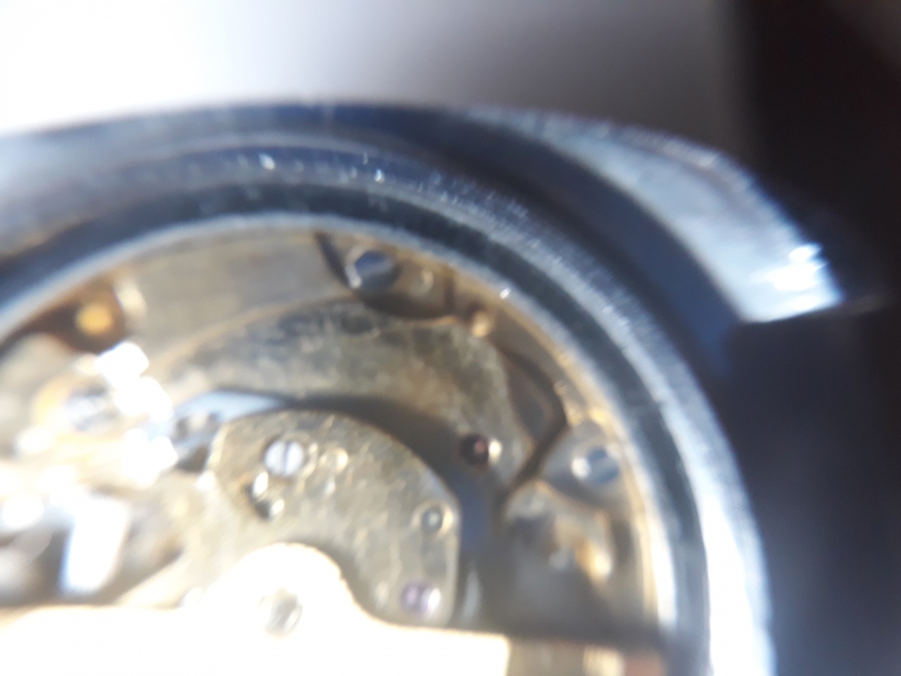

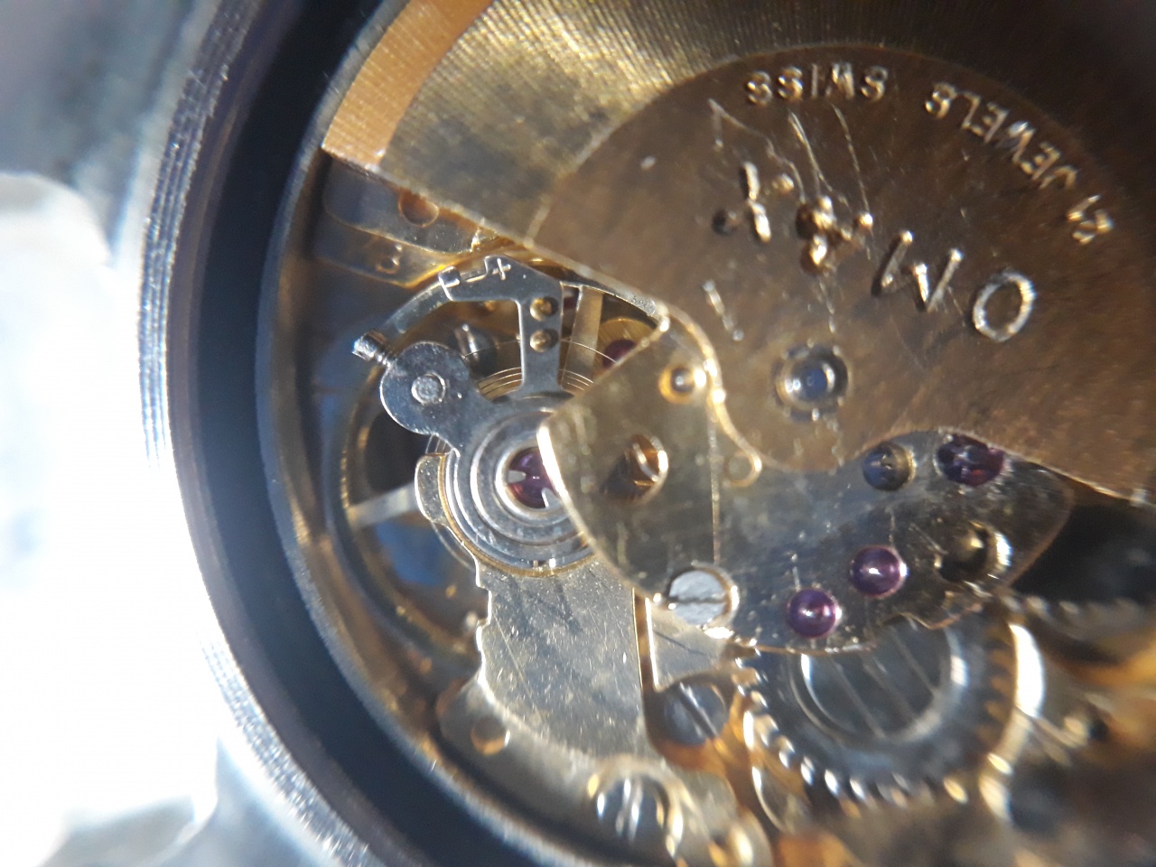

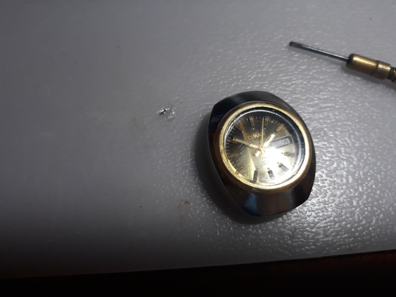

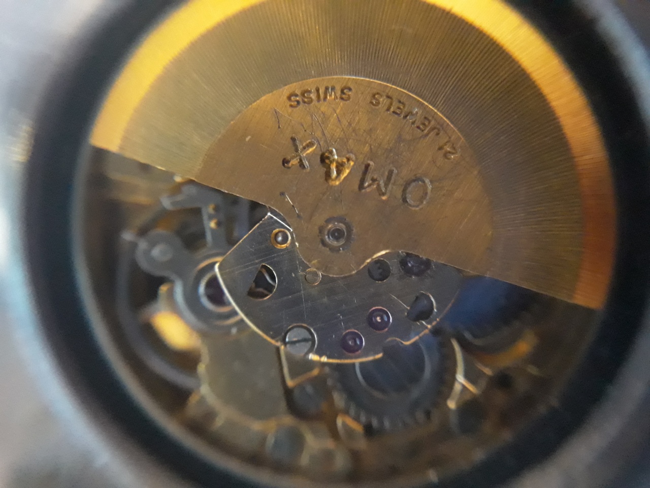

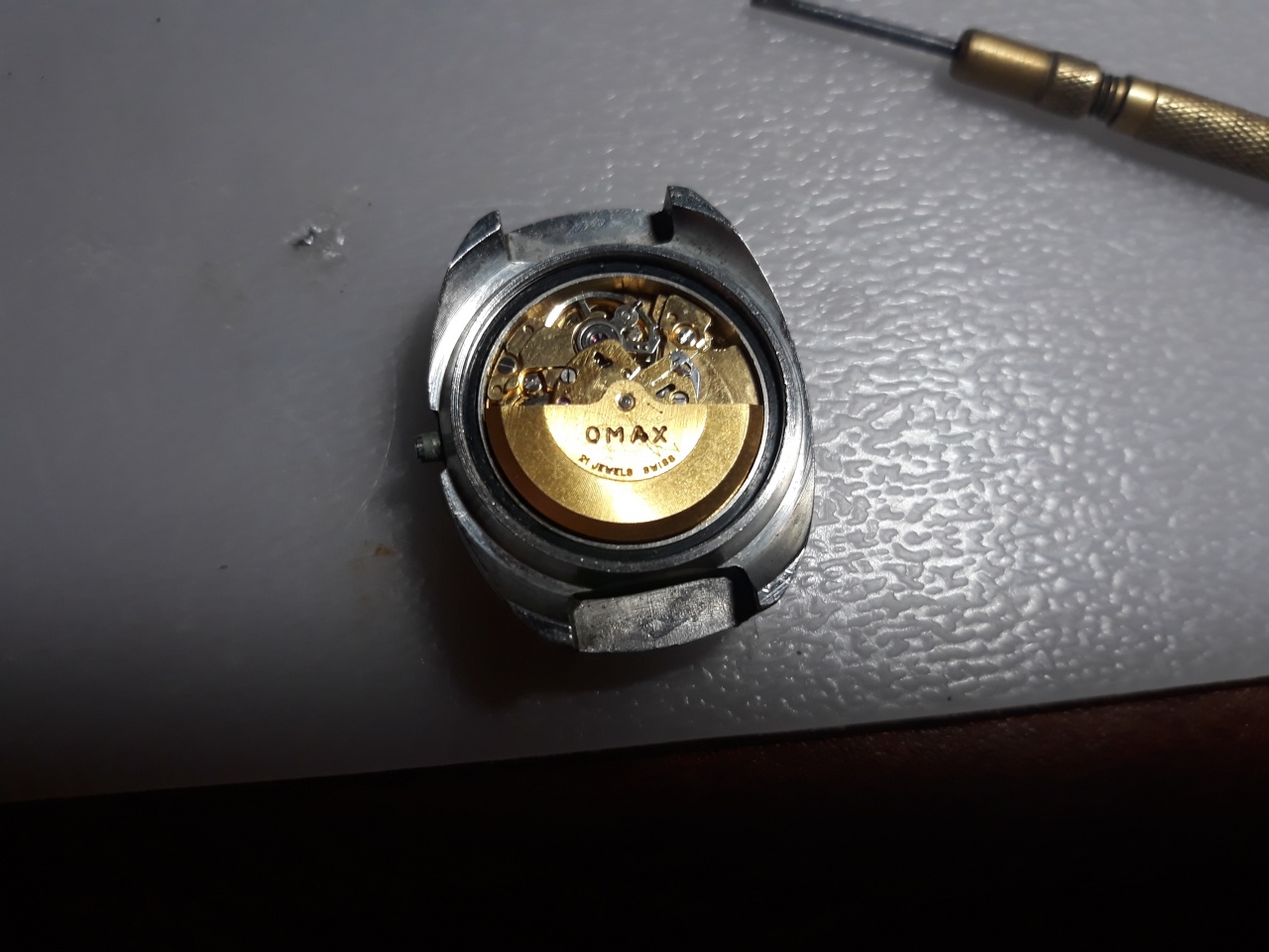

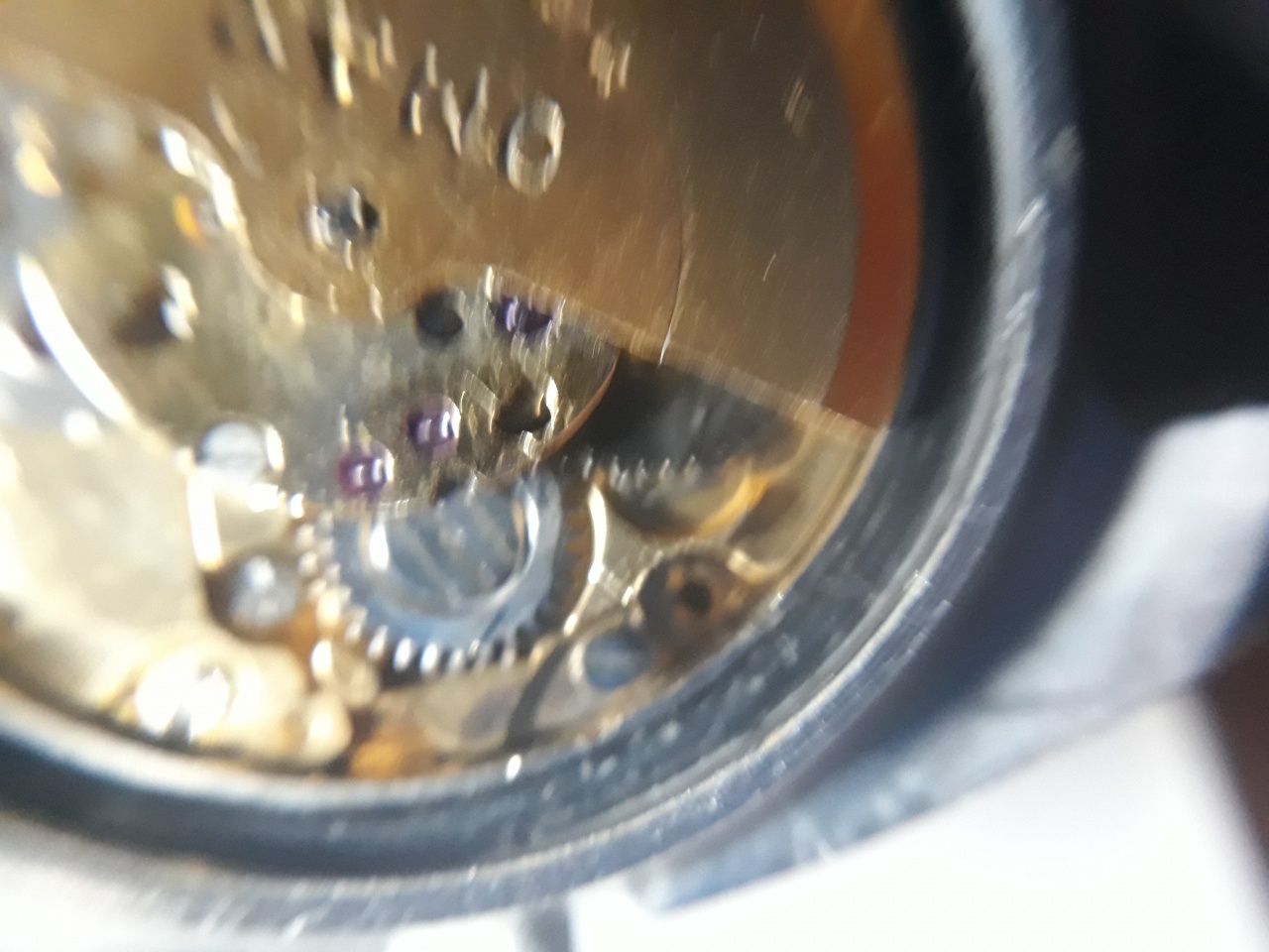

Товарищи, приветствую. Решил вытащить и почистить механизм женских часов Omax. Не разу в такие маленькие механизмы не лез. Так вот, вал то я понял как вытащить, а вот сам механизм не вытаскивается. Крутиться, но не выходит. Может тут какой секрет есть?

Надпись ОМАХ на секторе автоподзавода выфрезерована колхозным методом , явно не заводская.

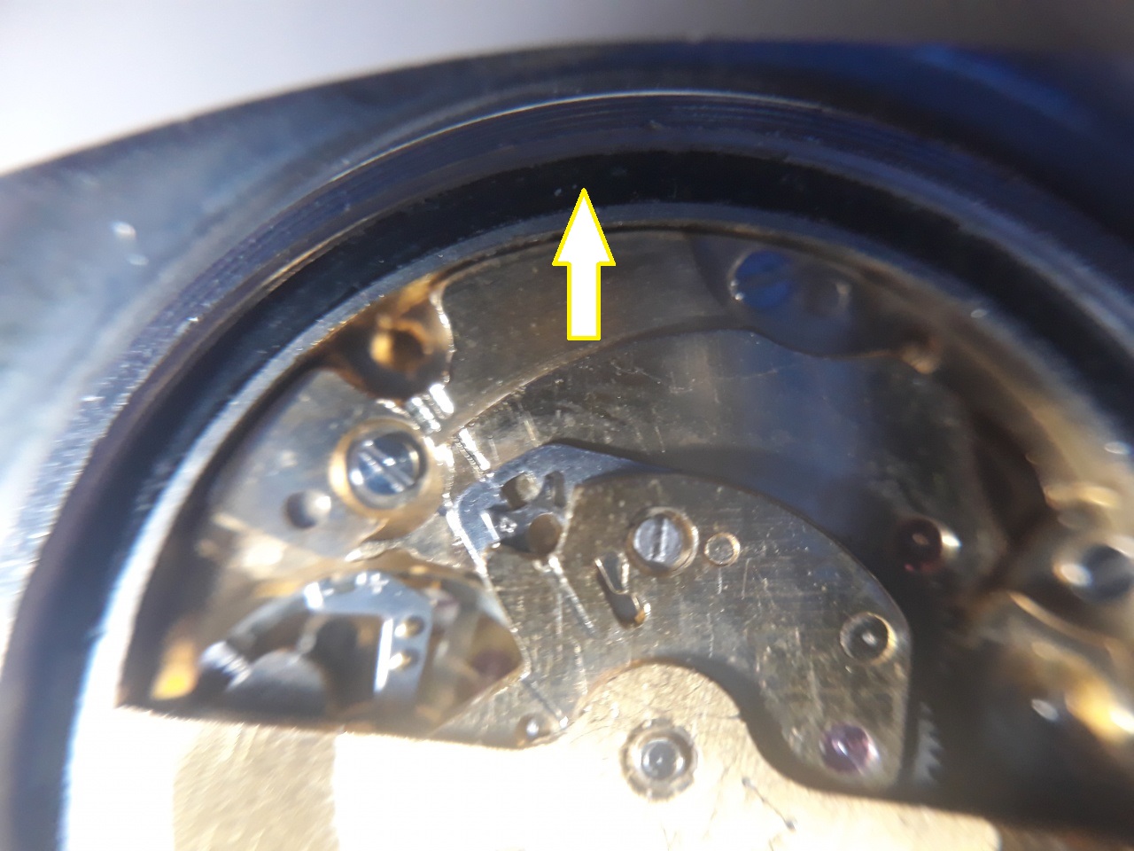

Резинку достаньте и вытащится.

Никогда такого не было - и вот опять...

Сообщение от Lentyay Посмотреть сообщение
Спасибо за совет. Ток это пластмасса) Или задубевшая резинка.

Сообщение от anjey1984 Посмотреть сообщение
Скорее задубевшая резинка. Но достать её надо...

Сообщение от 4MASTER Посмотреть сообщение
Заводская...
