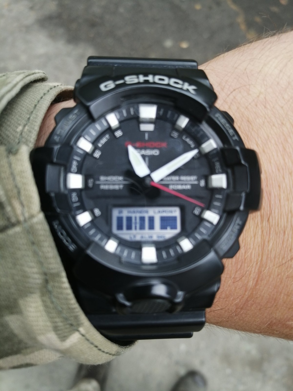

Добрый день. Подскажите в чем может быть проблема.

Часами не ударялись? Я видел тест этой модели. При ударе в первую очередь переставал работать дислей.

С утра встал и вот такое

Проверить, может как кнопками общий сброс делается, ну или развинтить саморезики, переустановить батарейку, посмотреть и собрать назад. Самое главное пружинки, торчащие из модуля не потерять и запомнить/пометить в каких отверстиях они. Под батарейкой ещё м.б. изоляционное белое колечко...

Часы при этом на что-то реагируют или висят полностью?

Надо для начала сбросить модуль, на нажатие кнопок реагируют вообще?

Спасибо за советы, раскрутил сделал сброс и все нормально
